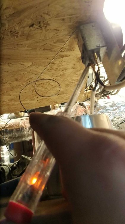

Termostat na czopuchu działa ok ale ten bimetal coś niechce współpracować. Miałem go podpiętego pod te same styki w tym z czopucha i cały czas trzymał pompę mimo że przestało się palić. Teraz go odłączyłem i zaraz po wygaśnięciu ładnie pompę wyłączyło ale ten bimetal jest niezbędny bo żar podgrzewa wodę w kotle i trzeba włączyć pompę co powinien on zrobić. Teraz mam go znowu założonego na rurze ok 30 od kotła i podpiętego pod miernik z ustawionym sygnałem dźwiękowym w razie zwaecia styków i mimo 110'c na zasileniu nie zwarło ich. Może być uszkodzony??
Szkoda, że u Ciebie nie działa zbyt dobrze :( U mnie spisywało się idealnie, tylko, że u mnie gdy rozpaliłem to paliło się ciągle aż do wygaśnięcia, a Ty trochę inaczej palisz. Ten termik raczej nie jest przeznaczony do ciągłego załączania i wyłączania, miał on być tylko na wypadek przegrzania wody co miało się raczej nie zdarzać. Jedyne co przychodzi mi na myśl w takim wypadku, to kupić drugi termostat taki jak ten na czopuchu (lub podobny, wystarczy pewnie do 150*C) i wstawić go zamiast tego termika. Wtedy precyzyjnie ustawisz sobie temperaturę przy jakiej włączy się pompa, gdy w piecu będzie tylko żar i spaliny zimne, a mała histereza (w przeciwieństwie do tego termika) spowoduje, że pompa wyłączy się gdy temperatura trochę się obniży.

Jakim cudem po rozłączeniu termostatu czopucha i bimetal w pozycji otwartej na jednym styku tzn nr 2 (termostat piekarnika) pojawia się faza??

Post 202# wg tego schematu. Rozłączanie pompy bufora.
Wysłane z mojego ASUS_Z01HD przy użyciu Tapatalka
Ten bimetal odcina "zero", faza zamyka sie przez pompe.
Jak jest 1 biegun rozłączany to na 1 stronie po rozłączeniu zawsze będzie faza - należy z tym bardzo uważać lub pompę puścić przez przekaźnik z zasilaniem cewki przekaźnika np 24V i to napięcie byłoby rozłączane przez bimetal.
To co masz obecnie jest niebezpieczne!

Elementy stycznikowe,, wlaczniki itd. montuje sie na fazach, zero pozostaje nierozlaczalne (nie dotyczy RCD).
Jedna z zasad bezpieczenstwa jest ochrona przed dotykiem bezposrednim. Realizuje sie to poprzez izolacje lub oslone czesci tak aby nie moglo dojsc do kontaktu z nimi.
To o czym piszemy jest termostatem z piekarnika , zabudowanym podczas normalnej pracy w urządzeniu.
A przy zastosowaniu jako czujnik temp komina na obecną  chwilę nie osłony zestyków czyli części będącej pod napięciem fazowym.
Trzeba po prostu dorobić do termostatu osłonę i obowiązkowo uziemić wymiennik kotła oraz czopuch
Edytowane przez sambor
Czyli pod uziemienie z gniazdka podpiąć rurę przy czopuchu i sam kocioł a termostat zabezpieczyć przed przypadkowym kontaktem??
Dokładnie to winna być wykonana tzw GSU (główna szyna uziemiająca). Na niej następuje podział przewodu przyłącza energetycznego PEN na N + PE. GSU winna posiadać własne uziemienie w postaci bednarki lub szpilki. Do GSU uziemia się wszystkie instalacje będące w domu. U mnie jest to np główna tablica rozdzielni elektrycznej, przyłącze wody zimnej z sieci wodociągowej, instalacja C.O. Gdy jest to trzeba też uziemić przyłącze z sieci gazowej. Gdy mamy to wykonane to mamy pewność, że wszystkie metalowe elementy instalacji w domu posiadają potencjał elektryczny ziemi czyli zerowy. Wszystkie przewody ochronne PE w gniazdkach (kabel żółto zielony) poprzez tablice elektryczną są połączone z GSU i dalej z ziemią. W przypadku uszkodzenia urządzenia elektrycznego na jego obudowie nie wystąpi więc niebezpieczny dla życia potencjał elektryczny. Prędzej zadziała zabezpieczenie zasilające to urządzenie i odłączy prąd.
