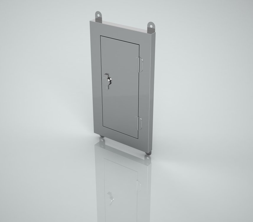

2. Drzwiczki wyczystki mają taki wypust jak na foto. Przykrece je na 4 kołki do komina i obtynkuje. Sęk w tym ze ten wypust nie wchodzi w wyczystke tylko jest kilka cm przed nią i jest szpara w która będzie lecieć sadza przy wybieraniu. Niby wkład jest na środku czyli drzwiczki takie byle jakie. Co z tym fantem zrobić?
3. Otwór na drzwiczki jest za dużo i po ich przykreceniu będzie z lewej strony kilku cm szpara. Włożyć wełny mineralnej i niech ja obtynkuja czy inaczej to zrobić?

co do szpary to przed tynkowaniem czymś uzupełnij, a co do skroplin to miałem fabrycznie zaślepiony otworek i tak zostawiłem - niczego nie podłączałem i nie mam takiej potrzeby
ja bym uzupełnił zaprawą
uzupełnić mocną zaprawą. Są też warstwy wyrównawcze na bazie cementu, którymi można uzupełniać braki od 3 mm do 5 cm

ale Ty uzupełniasz tylko fragment, który został za szeroko wycięty
Weź uzupełnij płynną zaprawą tak aby nie miła styku z ceramiką z tyłu , co widać na foto czy ceramiką wyczystki. Jak?
