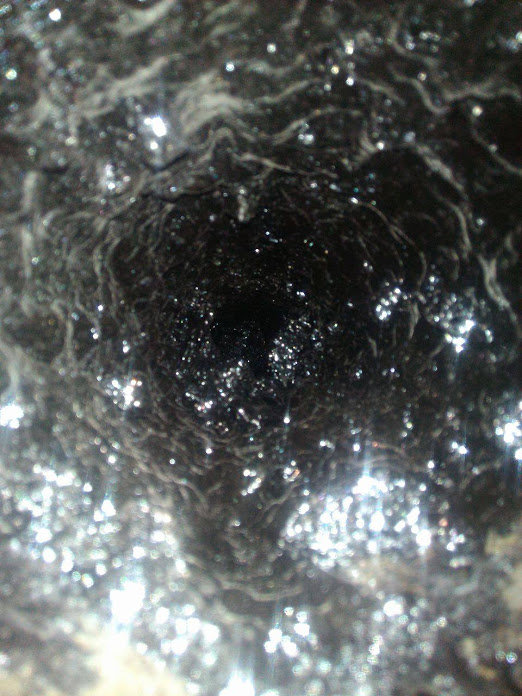

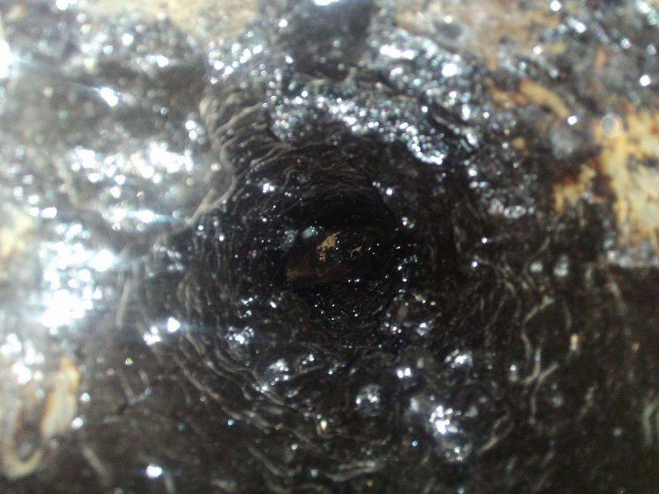

! Została wyciągnięta rura kominowa, a z nią szok :
12458617_1635073300091822_2114936019_o.j
Komin po wyjęciu wkładu z 100 zyskał wymiary 200x250,   cug jak marzenie.

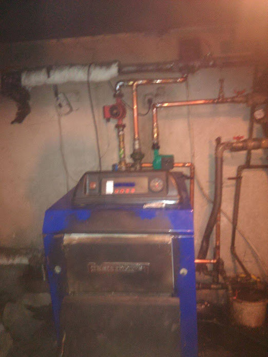

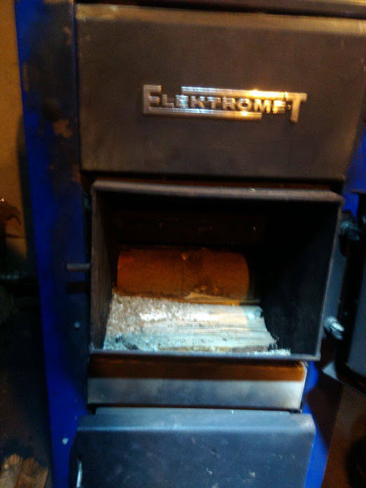

 Został zamontowany z powrotem kocioł Elektromet, do niego druga pompka CWU oraz zawór 4D.
12470806_1635068063425679_616524477_o.jp

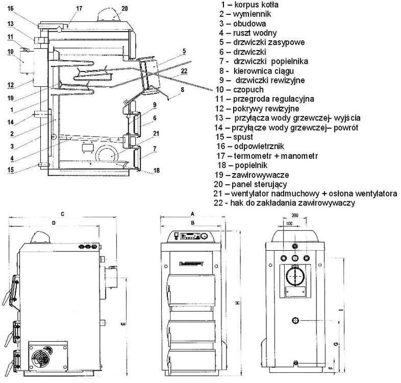

Kocioł przerobiłem, po odkryciu możliwej modyfikacji  w piecu Kwrw-15
Chodzi o pkt. 8  tak to wygląda KWRW

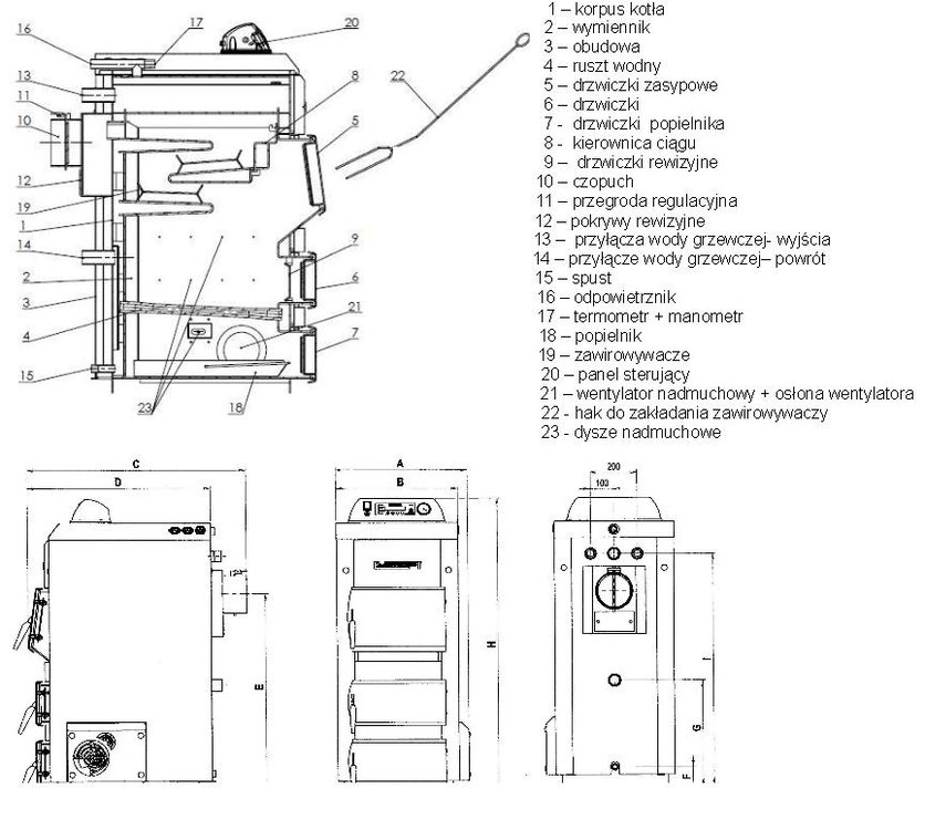

A tak wygląda pkt 8 w Kwr-15
Odpowiednio przycięta cegła szamotowa wystarczyła, do przeróbki.

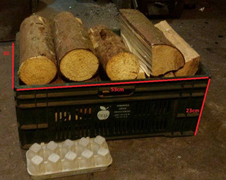

Ile kg drewna spalasz w jednym zasypie?
Hmm  nie mam wagi, wiec nie powiem Ci ile KG.
Ale tyle objętościowo :)

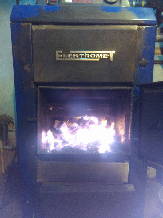

Moje ustawienia kotła Elektromet pod temperaturę 0C-5C były całkiem udane , lecz okazały się nie trafione gdy na zewnątrz przyszły mrozy ( -16C do -12C)  trzeba było , przejść na tryb hard  :ph34r:
Minimalne obroty wentylatora - 10% (węgiel + drewno )  15% (samo drewno)
Rozdmuchanie 50%
Zawór mieszający  7-8 ( bez zmian )
Że chce mieć rano  ciepło przed północą , żar na szufle i pod wywietrznik ^^
Następnie układam w miarę drobno porąbane drwa, w poprzek paleniska, na to wsypuje eko-groszek na wysokość , taka jak zaczyna się ten skos zasypowy (2cm poniżej zawiasów mocujących klapkę zasypową) .
Resztę miejsca zapycham wzdłuż drobnym drzewem tak by zakryć węgiel, sięgam po szufle z żarem , do pieca, :D  kawałek drewna na nią, zamykamy kocioł . Przechodzimy na tryb ROZPALANIE  (włączamy dmuchawę) i idziemy spokojnie spać  :D  :D  :D  :D
