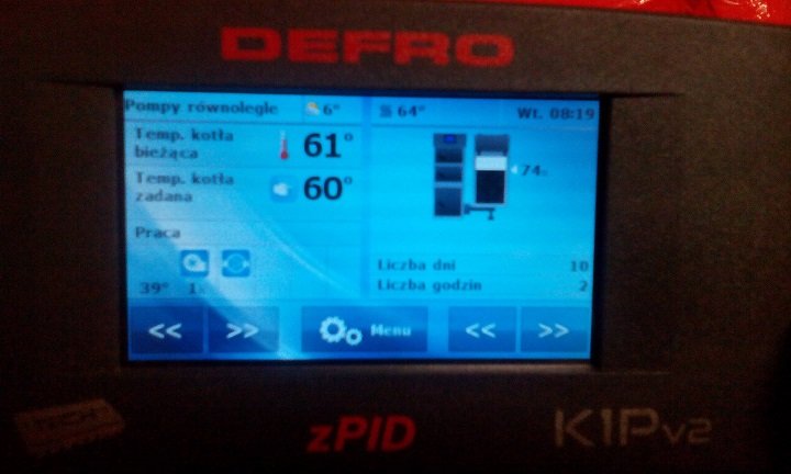

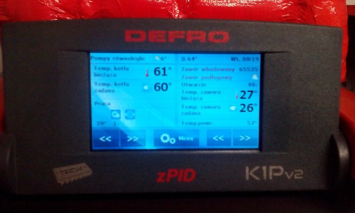

Jako by nie było że jestem gołosłowny, proszę foto z teraz z aktualnego stanu procentowego zbiownika (100kg = 100% - tak mam wykalibrowane). 100kg załadowane 4 dni temu.
Jak widać pozostało 10 dni i 2 godziny do ponownego załadowania.

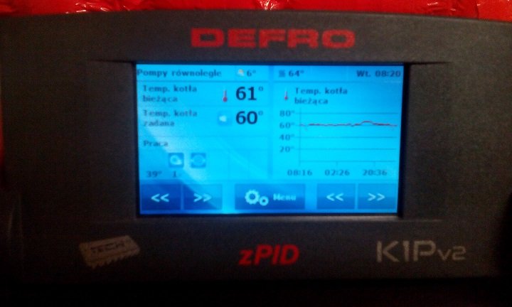

Tutaj masz jeszcze wykres z pracy kotła, oraz temperaturę podłogówki przy obecnych warunkach pogodowych.
