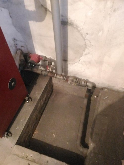

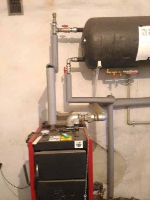

Witam,jak to będzie u mnie z ochrona powrotu.
Nowy kocioł DS,podniesiony  do poziomu 0. Stary kocioł stał w zagłębieniu,powrót miał w najniższej cześci instalacji. Nowy kocioł na grawitacji, rura powrotu podniesiona o ok 40 cm w stosunku do poprzednika, na powrocie kotła pompa,której używam sporadycznie. Grawitacyjnie ogrzewam pietro i poddasze (poziom 2 i 3), na parterze skręcone grzejniki gdzie gorąca woda dopływa,góra lekko ciepła. Czy tu zadziała grawitacyjna ochrona powrotu? palę weglem i drewnem,z przewagą drewna, 60-65*C na kotle,w systemie ciagłym (na noc zasypuje wegiel). temperatura w domu 20-21*C.
Przy zadanej temperaturze rura powrotna wydaje sie dość chłodna.
CWU też na grawitacji,powrót wpiety przed pompą
Jak grzejniki bez pompy grzeją to nie ma problemu - wtedy masz ochronę powrotu , przez wolny przepływ grawitacyjny.
Gorzej jest jak włącza się pompa.- wtedy przepływ jest większy i następuje wychłodzenie kotła w jego dolnej części
Pompe dodałem bo nie byłem pewny,czy grawitacja zadziała po podniesieniu nowego kotła i jego przyłącza powrotu względem rury powrotnej, Instalator zapewniał,ze góra domu [piętro i poddasze] bedzie działała na grawitacji,a parter prawdopodobnie nie i tak jest,a o to głównie chodziło. Nie mam problemu z nagrzewaniem całości żeliwnych kaloryferów na grawitacji [pietro,poddasze] i nie zauważyłem,aby była jakaś różnica temperatury wewnątrz części ogrzewanej w porównaniu gdy działa pompa.
Co prawda grzejniki mam  przykręcone na parterze,którego praktycznie nie ogrzewam,tam na grawitacji tylko góra grzejnikow lekko ciepła,przy pompce włączonej mogę ogrzewac i parter.
Pompe włączam czasami po kilku godzinach jak kocioł jest w pełni ustabilizowany (raz na tydzień) lub na krótkim obiegu do przygotowania cwu [ale to znowu b rzadko,bo cwu ze wzgledu na wygodę w lecie ogrzewam piecykiem gazowym przepływowym].
Chciałem dodać właśnie mój przypadek,być może ktoś ma podobnie lub planuje taką modyfikację w swoim domu.
Korzystając z okazji zapytam kolegów:
czy w takim układzie grawitacyjnym, po wygaśnięciu kotła,bojler nie wychładza się zimniejszą wodą z kotła? takie odniosłem wrażenie i czasami zamykam zawór powrotny z bojlera na instalację, zamykam go też wtedy gdy nie chcę aby kocioł ogrzewał dodatkowe 160 L po nagrzaniu wody w bojlerze.
Przy grzaniu grawitacyjnym na pełnym obiegu termometr bojlera nigdy nie wskazał mi temperatury wyższej niż 50*, na kotle ustawiam 58-64*C,czy to normalne? może termometr przekłamuje?
Czasami latem,grzejąc bojler na krótkim obiegu i na pompce, dobiję do 60-63* na bojlerze,ale temp na kotle 70*.
