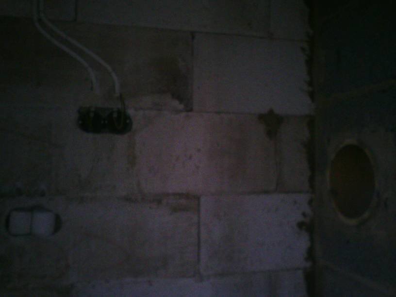

Szczypiorr Opublikowano 25 Maja 2015 #1 Udostępnij Opublikowano 25 Maja 2015 Nie wiedziałem gdzie założyć temat , wiec wrzuciłem tutaj. Jeżeli nie pasuje , proszę o przeniesienie do innego działu. Mam elektryka i zastawiam się gdzie dać gniazdka elektryczne. NIe wiem jaki kocioł będzie , wiem że ok 10kw DS. Kotłownia jest mała i kocioł może stać tylko w jednym miejscu, tak jak na obrazku. Na chwilę obecną gniazdka są tak jak zaznaczyłem. Ale boje sie , czy w tym miejscy będzie dobrze, czy jeżeli by np ogień buchał lub gorące powietrze podczas załadunku opału ( w domu gdzie mieszkam jest stary hajnówka i tak się dzieje ) to nie będzie przeszkadzać ? Gniazdka są na wysokości ok 1,5m. Radzicie zostawić w tym miejscu czy przesunąć wyżej, niżej lub lewo prawo ? Odnośnik do komentarza Udostępnij na innych stronach Więcej opcji udostępniania...

Szczypiorr Opublikowano 28 Listopada 2015 Autor #20 Udostępnij Opublikowano 28 Listopada 2015 Panowie na wiosnę tynkowanie. Kocioł jednak nie będzie ds tylko z podajnikiem ewentualnie gazowy. Czy może być tak jak jest teraz zrobione ? Na wysokości ok 120-130cm od posadzki na gotowo Odnośnik do komentarza Udostępnij na innych stronach Więcej opcji udostępniania...
Andrzej_M_ Opublikowano 28 Listopada 2015 #21 Udostępnij Opublikowano 28 Listopada 2015 Ja kiedyś proponowałem Ci instalację nadtynkową w kotłowni. Ok, rozumiem chcesz w tej kotłowni po otynkowaniu ścian przykleić płytki ceramiczne. Ja bym umieścił zestaw gniazdek (w głębokich puszkach) z drugiej strony tej ściany, jednocześnie montując podtynkowo na wysokości tych puszek poziomo do końca ściany peszel lub sztywną rurę RL. Da Ci to w przyszłości umieszczenie dowolnej liczby gniazdek w dowolnym miejscu. Jedyne ograniczenie, to wybrana wysokość zatynkowanej rury. ps. Ten fragment instalacji elektrycznej, którą pokazałeś nam na zdjęciu nie jest wykonany zgodnie z zasadami prowadzenia instalacji elektrycznej podtynkowej. Odnośnik do komentarza Udostępnij na innych stronach Więcej opcji udostępniania...
