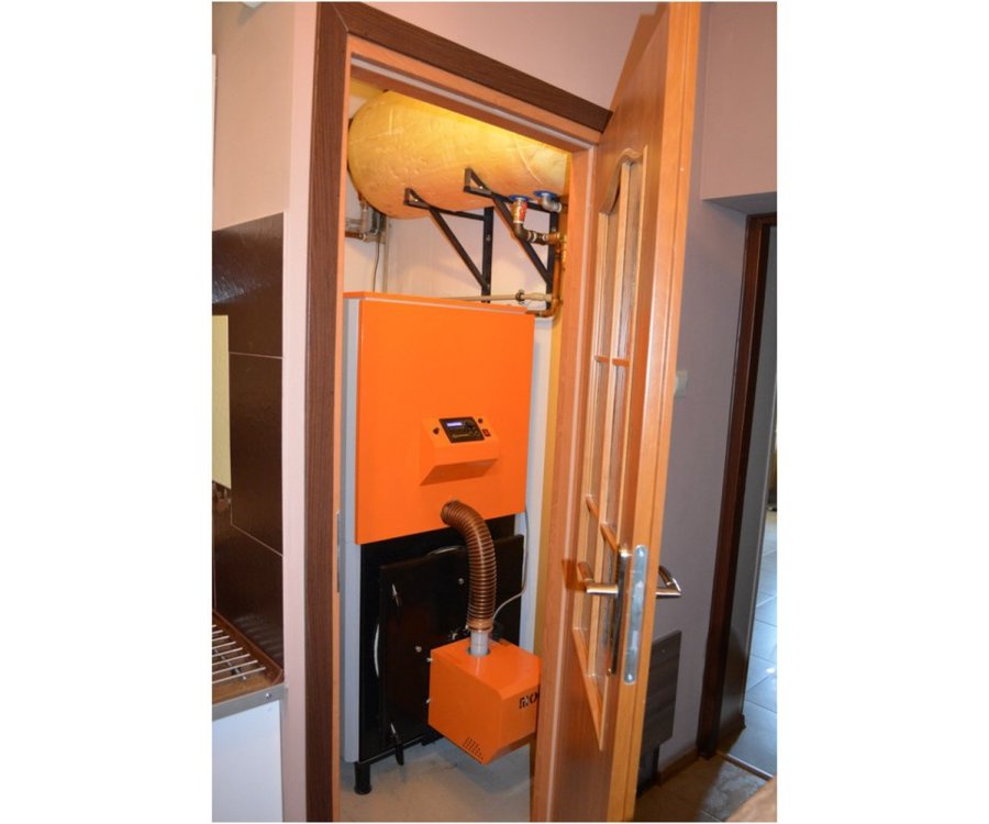

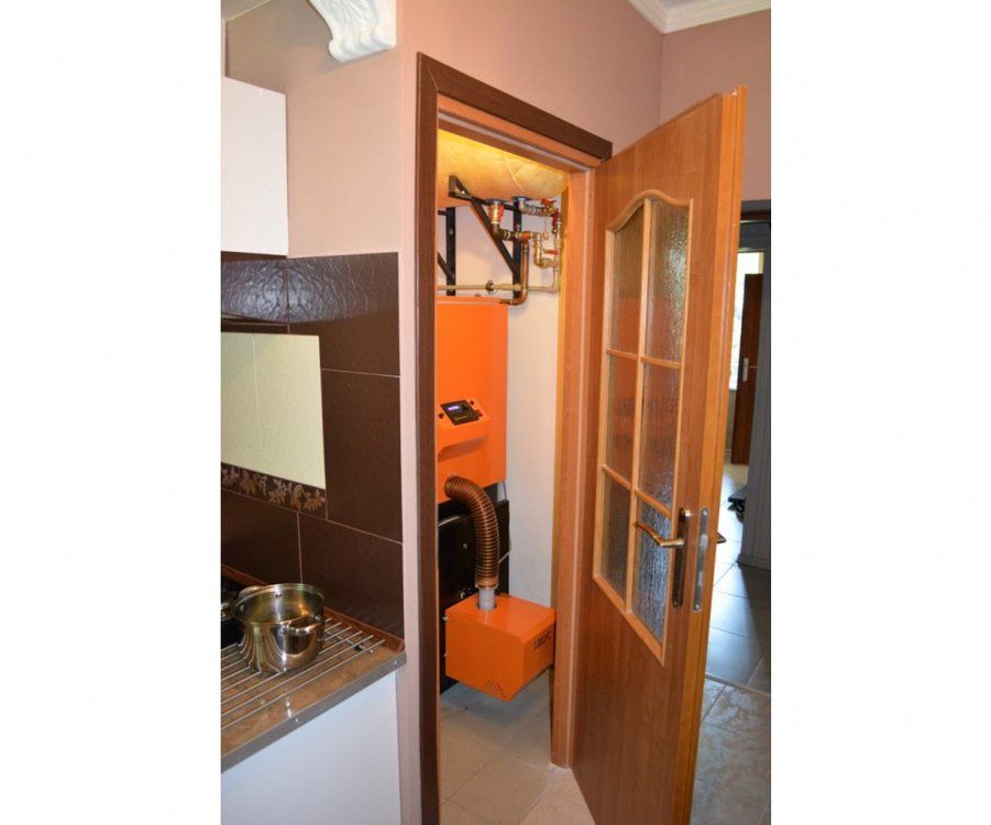

wcześniej podawany przykład. Klient zmniejszył sobie kuchnię, wydzielił pomieszczenie zaledwie paru metrowe, wykorzystał szyb wentylacyjny z kuchni  = ma teraz kotłownię z kotłem, który ma zaintegrowany zbiornik na pellet na górze.
Model compact pellet idealnie nadaje się do właśnie takich nietypowych " kotłowni ". Tak samo można wykorzystać przestrzeń np w dużym garażu.

Kotłownia spełnia wymogi wentylacji i powierzchni. Co ciekawe kocioł c.o przeszedł badania w ITGS ( notyfikowane labolatorium) na sprawności 93 %. Emisja CO: poniżej 80 ppm więc ma mniejszą emisję niż kocioł gazowy.
