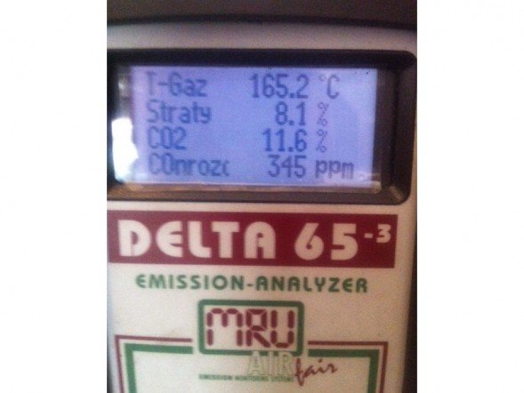

Dzieki , no właśnie z naszych obserwacji Pellet z węgla brunatnego jest tańszy i to znacznie, pellet Varmo z węgla jest relatywnie drogi - prawie jak pellet trocinowy oraz eko groszek i tu nasuwa się pytanie czy warto
Varmo chwali się na stronie poprawieniem emisji, my sprawdziliśmy paliwo w labolatorium na kotłach z paleniskiem retortowym do eko groszku - typ Futura econo z palnikiem żeliwnym z przeciwzwojem.
Wynik:

U nas w firmie sporo się pojawiło zapytań o kotły na to paliwo. Ciekawym motywem przy spalaniu pelletu z węgla jest fakt, że łatwo się go rozpala i palnik może być wyposażony w zapalarkę - pracuje wtedy system podawania paliwa nie na podtrzymaniu ale można na zasadzie on/off podawać paliwo i modulować lepiej moc. Powinien zatem kocioł na pelecie węglowym być oszczędniejszy od zwykłego z podajnikiem na podtrzymaniu ....

Z opisu wynika że potrzebny jest podajnik tłokowy lub wrzutkowy, gdyż typowy podajnik ślimakowy na ekogroszek nie sprawdził się.
