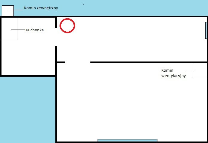

Panowie czy któreś z tanich popularnych modeli typu Kacper, Karlik lub Hercules Mini są warte uwagi? Mam do ogrzania 22m2, obecnie centralne ogrzewanie z kuchenki kaflowej ale straszna bieda.
Poniżej schemat, kozę podłączyłbym do komina w przedpokoju (tam gdzie kuchenka) lub przerobił komin wentylacyjny (jest z czerwonej cegły tylko dość stary). Myślę gdzie optymalnie byłoby ją postawić.
Jakby to była przestrzeń otwarta to bez problemu ,a ale stawiając kocę w pom wydzielonym dużo nie zyskasz.
Trzeba pomyśleć o tym jak to cieplo rozprowadzić po wszystkich pomieszczeniach
Komina wentylacyjnego nie przerobisz na spalinowy - możesz potruć innych mieszkańców budynku.
Pozdr.
Mieszkam tam sam, to domek letni. W każdym razie miedzy pomieszczeniami nie ma drzwi, więc może jakoś ciepło się rozejdzie z tym że może faktycznie lepiej by było komin wentylacyjny zostawić do wentylacji (nim dostaje się również świeże powietrze niezbędne do spalania, tak?) a kozę postawić w centralnym punkcie np. tu i podłączyć do obecnego komina?
Tak byłoby lepiej, a najlepiej na ścianie działowej aby ogrzewała dwa duże pomieszczenia. , tak jak dawniej budowano piece kaflowe , które ogrzewały dwa lub więcej pomieszczeń
I wtedy taki łuk czyt. dziura w ścianie i w nim koza? Tylko pytanie czy da radę tak rurę do komina poprowadzić żeby ciągu nie zmniejszyć za bardzo, bo mam stosunkowo niski komin..
Takie rozwiązanie jest możliwe jak ściana jest niepalna lub koza ma odl ok 80cm od każdej palnej ściany, ew mniej ale wg instrukcji kozy.
Co do rury dymowej to ona też trochę grzeje ( odbiera ciepło od spalin) , więc teoretycznie powinna być w pomieszczeniu na pewnej długości.
Dodatkowo czujnik czadu - obowiązkowy, koszt 80-200zl.
Ilość ewentualnych kolanek tutaj nie będzie problemem? Ściany mam z półpustaka zagipsowane.
