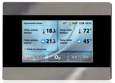

Ja mam ST-280. też przyjemne urządzonko ale musiałem zdemontować teraz bo gładzie robie, więc wrzuce tylko foty z google.
Ja jeszcze zastanawiam sie nad modemem żeby przez internet móc sterować np. w pracy i mieć podgląd.
Sterownik-St-280-pokojowy-dotykowy-wyswi
