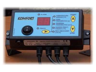

Witam, w swoim SAS NWT posiadam taki sterownik jak na zdjęciu poniżej:
Sęk w tym że u mnie jest wyprowadzony jeszcze jeden czujnik oprócz tego co mierzy temp na kotle. Obydwa są zanurzone w studzience na piecu ale czy tak powinno być ? A może ten drugi ma być gdzieś indziej ?
Witam,
Mam ten sterownik i do niego nie wchodzi nic poza tymi czterema przewodami od dołu, ten Twój czujnik dodatkowy to bimetal, pewno ma za zadanie coś, czyli może dmuchawę, wyłączyć po przekroczeniu niebezpiecznie temp. wody wyjściowej.
Czy u Ciebie jest wprowadzony do sterownika, bo w dłoni nie można tego dopatrzyć. Pozdrawiam
Tak do sterownika. Też znalazłem info że ten bimetal ma rozłączać dmuchawę przy 90 stopniach, było tak w niektórych wersjach sterownika.
