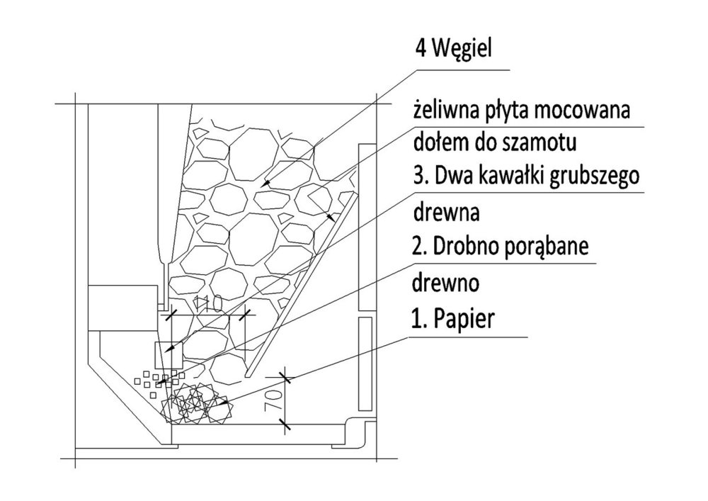

W między czasie zmieniłem granulację opału na orzech II. Drobniejszy węgiel  to wyższe temperatury na czopuchu (160-180)  przy tych samych ustawieniach kotła. O tym była już nie jedna dyskusja na różnych forach, niczego nowego tu  nie odkryłem :)
W sumie to dużym problemem w tym kotle przy paleniu węglem o wysokiej wartości opałowej jest duża powierzchnia rusztu.  Bez jakiegokolwiek zmniejszania komory, 8kg węgla leży po prostu na samym dnie.  A taka ilość węgla 29Mj/kg to w sumie 1000l. wody ogrzanej z 30 do 90 stopni Celsjusza.
Żeby trochę "utrudnić" życie na okresy przejściowe poza zmniejszeniem komory szamotem  (z lewej i z prawej po 6cm ) wstawiłem małą zjeżdżalnie z blachy żeliwnej. coś na wzór takiej jak w "defro optima ds"  lub "mpm ds". Węgiel spala się przed samym palnikiem. Już pięć kg. węgla leży powyżej palnika a przy okresach przejściowych tzw. przepalanie jest do zrobienia niewielką ilością węgla. Rozpalanie też  jest prostsze bo przez drzwi popielnika.  Węgiel nie koksujący nie zawiesza się.
Na razie całość jest w fazie testów, wygląda to wszystko dość obiecująco. Temperatura spalin przy paleniu orzecha 2 wróciła do normy. Mam wrażenie że cały proces spalania jest bardziej stabilny, choć trudno to jednoznacznie stwierdzić ładując bufor bo tam ladomat też reguluje przepływ w zależności od temperatury (chwilowej mocy kotła).
