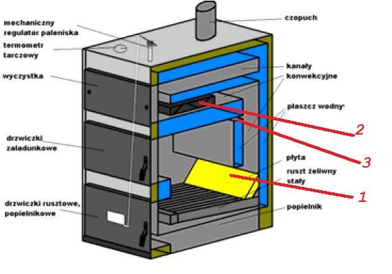

Manalessar Opublikowano 19 Listopada 2012 #48 Opublikowano 19 Listopada 2012 Witam, przeczytałem cały temat i mam kilka pytań do bardziej doświadczonych kolegów :-). Mianowicie posiadam kocioł Ultima II 8kW i nie posiadam kilku elementów z przekroju, który jest zamieszczany do tego kotła. Nie posiadam poprzecznej płyty szamotowej(3) na końcu rusztów ( co chyba jest standardowe w modelu 8kW ?? ) oraz płyty szamotowej w poziomym wymienniku ( do "przyspieszania spalin" ) - to już nie sądze żeby było noromalne. Ogólnie z kotle pale jakiś czas ale jest problem ze stałopalnością i zużyciem paliwa. Przeczytałem cały wątek i opinie są różne jednak chciałbym zapytać czy mają Pańastwo jakieś rady, które upsrawniają kocioł? Mam tez wrażenie ze za szybko zapala się cały zasyp. 1. Często pada stwierdzenie o wstawienie blachy na połowę długości rusztu, zapewne po to żeby paliwo paliło się tylko na samym końcu - pomnaga ten zabieg? 2. Czy zatykać małą przerwę(1) w płaszczu przy komorze spalania? 3. Jak ustawić powietrze dodatkowe z tyłu kotła więcej niż 50% czy mniej? Czy może całkiem zamknąć? 4. Wstawić szamotową płytę(2) rozdzielając poziomy wymiennik? Jakieś dodatkowe usprawnienia, które mi umknęły :-)? Dziękuję i pozdrawiam
Manalessar Opublikowano 19 Listopada 2012 #49 Opublikowano 19 Listopada 2012 oczywiście pomyliłem numer na rysunku - zamiast (1) powinna być (3) i zamiast (3) (1) ale niestety nie widzę już opcji edycji.
