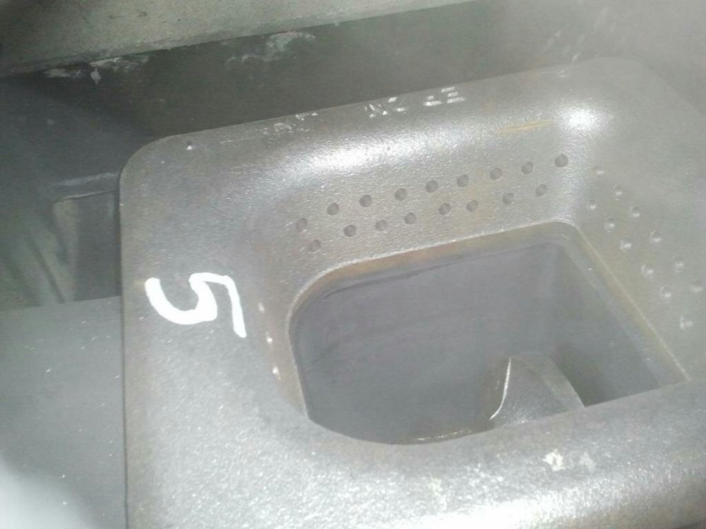

Podbijam temat, gdyż u mnie też od pewnego czasu (po uszczelnieniu) występuje problem taki, że najbardziej dmucha z tyłu. Natomiast z przodku się tylko „tli”. Żadne regulacje nadmuchu nie zdają egzaminu.
Czy zaklejenie tylko tych trzech zaznaczonych dziur może spowodować to, że trochę więcej wiatru pójdzie na drugą stronę palnika?
Chyba, że ktoś znalazł jakieś inne rozwiązanie na ten problem.
Mam ten sam problem.
Myślę że te trzy dziury należy zostawić bo one inne zadanie mają do spełnienia. Przymierzam sie do zaklejenia tak do połowy tych pionowych nacięć po stronie tych trzech otworów.
Ja mam te dziury zostawione i dobrze nie jest. Pomyślałem, że zaklejając te 3 dziury więcej powietrza pójdzie tam, gdzie pali się najsłabiej…

Z ciekawości kiedyś zaślepiłem je i nie było praktycznie żadnej poprawy. Myślę że w tych pionowych nacięciach jest problem.
Z której strony masz dmuchawę? Czy dmucha najbardziej po przeciwległej stronie dmuchawy?

jeśli poprawnie wklejona korona i nie ma żadnych dziur to mozna zakleić pierwsze pionowe nacięcie na tym boku gdzie wypala krater,
możliwe jednak że gdzies dziura w połączeniu i dlatego z jednej strony wiecej wiatru idzie
Znalazłem takie zdjęcie nowej malej ekoenergii.chyba całkowicie zrezygnowali z pionowych nacięć. Ciekawe czy można kupić samą koronę palnika z tymi otworami.f4c9483091e33ce710ab76305c11f8d4.jpg
Tylko czy to jest produkt EKOENERGI, czy przeróbka po prostu kogoś? Wiele osób sobie przerabia korony. Jeśli istnieje możliwość to też bym kupił samą koronę.

wielu producentów zamawia "surowe" odlewy i sami robią otwory według własnych doświadczeń z palnikiem

Dzisiaj dzwonilem do ekoenergii i oni takiej korony nie robią.niektórzy producenci biorą korony bez nacięć i sami robią otwory np.instalko.

zawsze możecie zrobić jak ja :D
zakleić nacięcia i nawiercić samemu
Zakleiłem to pierwsze nacięcie zupełnie, pozostałe po tej stronie są zaklejone w ok 60% .
Pali się dopiero od 2 godzin ,ale juz widać zdecydowaną poprawę od tego co było wcześniej.
