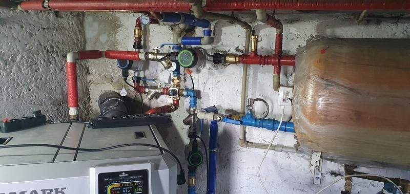

Cześć Kupiłem ten siłownik do zaworu 4D.Zainwestowałem w TECH-a STZ 120T.Przyglądałem się jak pracuje piec po zamontowaniu siłownika.Pierwsze co zauważyłem,to piec długo osiąga temp.zadaną CO.Przez co raczej zużyje więcej pelletu.Chybe,że mi się zdawo?Co z termostatami na kaloryferach?Chyba zbędne przy siłowniku?Nie bardzo pasuje to mojej żonie,bo przy termostatach regulowała sobie temp. jak chciała.Teraz jak w kopciuchu wszystkie grzeją po równo.Jak w PRL-u.Czy się siedzi czy się leży... Dlatego proszę o pomoc w ustawieniu najważniejszych parametrów.Ja posiadam takie jak poniżej: Temp.zadana CO-55 /histereza 15st. temp.CWU-45/histereza 10st. Usstawienia zaworów-zawór wbudowany 2: Ustawiony mam zawór jako CO-nie wiem czy nie powinien być jako ochrona powrotu minimalna temp.powrotu-35 st. przerwa pomiaru-10s. czas otwarcia-2min. histereza zaworu-2st. temp zaworu zadana-40st. -

Poczytałem instrukcje obsługi pomp.Pisze,że przy instalacji dwururowej zalecane ustawienie pomp na AUTO.Wtedy pompy pracują odpowiednio...CO-6,CWU-22,powrót-22 Przy przestawieniu pompy na PP2 ciśnienie wody spada do 0,02Mpa Teraz nie wiem cjak to utawić?Może coś doradzicie? -

Mój zawór 4D to Diamond art.19-25.Dedykowany siłownik do tego zaworu znalazłem taki: https://allegro.pl/oferta/silownik-zaworu-regulacyjnego-diamond-ergonomic-12709443606?utm_medium=afiliacja&utm_source=ctr&utm_campaign=d1bdaa8e-05e5-4fd3-b3eb-d6f06002b1df# Ale napisałem do TECH-a czy mają coś w ofercie. Co do pomp to pracują na auto.Może trzeba przestawić.Luknę jutro -

Sterownik pieca to TECH ST978T Nie mam również pogodówki.Tylko termostaty na kaloryferach.Dlatego chcę się upewnić,czy w mojej instalacji warto dać ten siłownik na zawór 4D A tak wygląda moja instalacja: -

Nie wiem czy ma to jakieś znaczenie,ale nie mam pokojówki tylko termostaty na kaloryferach.Pompa kotłowa też założona. -
