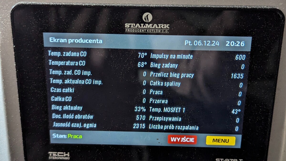

  7. Mam ustawione tak samo.Sprawdzałem różne warianty(10,5,20)i zostaje przy 2.Jest najbardziej komfortowo.
  8. A jak duże macie obniżenie pokojówki jak pomieszczenie osiągnie żądaną temp.?
  9. Ustawiłem 34st.CO dla +10st.C.Obniżenie pokojówki dałem 3st..C Myślałem,że jak jest ustawiona wyższa temp.CO to szybciej nagrzeje pomieszczenie i po obniżeniu pokojówki w układzie dłużej utrzymuje się ciepło.Przez co piec nie wychłodzi się tak szybko i przy kolejnym rozpalaniu nie musi gonić teperatury.
  10. Mogę ustawić krzywą dla -20,-10,0,10.Teraz mam krzywą 1.0 I jak w temacie...lepiej będzie jak dla 10st.C ustawię 40st.C i po osiągnięciu zadanej na pokojówce obniżę pokojówkę o 10st.C,czy 35st,C i obniżę pokojówkę tylko o 5st.C

  19. OK rozumiem.Ja CWU grzeję pelletem,chociaż mogę go podpiąć osobno do prądu.Ciekawe czy to się będzie opłacało?Jakoś nigdy nie myślałem o tym w okresie grzewczym.
  20. A jakie masz histerezy CO/CWU?Chociaż przy regulatorze pokojowym histereza CO nie ma znaczenia,bo piec odpala od spadku histerezy na regulatorze pokojowym i CWU.Przynajmniej u mnie tajk jest.Ale możesz napisać obie.
  21. Jak u Ciebie wygląda krzywa pogodowa?
  22. Teraz na próbe na reg.pokojowym mam 0.3 st.C a "obniżenie pokojówki" CO o 7 st.C.Tobie chodzi analigicznie 0,2/5st.C?
  23. Jedno wyklucza drugie? Czyli na regulatorze pokojowym ustawić histereze 0,8 a na piecu zmniejszyć?Nie wiem czy dobrze zrozumiałem?
  24. Wszystko jest OK.Dzięki za zainteresowanie.Chciałem pomalutku po nitce do kłębka🙂.A o co chodzi?Mianowicie chodzi o to,że nie mogę tego tak ustawić jak piszesz.Czyli pompa CO powinna pracować.U mnie się wyłącza dlatego pisałem,że to nie ma sensu.Po drugie funkcja "obniżenie pokojówki"powinna działać tak,że po osiąagnięciu temp.zadanej na regulatorze pokojowym,zawór 4D obniża temp. o zadaną wartość obniżenia pokojówki( u mnie -5st.C).U mnie obniża i podczas pracy kotła.Przez co pomieszczenia nie dogrzwają się.Zadana temp.20.8 a dochodzi do 20.5.Pogodówka ustawiona na 45 st.C przy zerze na zewnątrz,a puszcza tylko 40 st.C.Chyba coś podwójnie załączyłem.Nie mogę dojść do ładu z tym sterownikiem.
