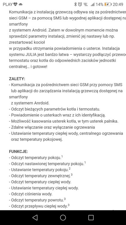

To poczytaj o Ferroli Julia http://www.ferroli.com.pl/urzadzenie/153/julia Ciekawa sprawa -
Biopellet Pro Biopellet pro 18 kw - termostat i zawor 3D
arturwin87 odpowiedział(a) na Dejf temat w Kotły pelletowe
Ja myślę nad systemem Julia. Monitoring kotła itd. ale może najpierw tańszy Ecosmart ale nie wiem który będzie odpowiedni bo mam dwa oddzielne obiegi więc muszę przez moduł (Ums4s2). Może @Puławiak pomoże, podpowie?
