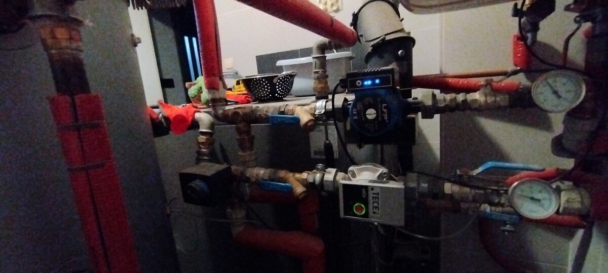

Pompy te same. Tryb ręczny sprawdzony. Włączają się i wyłączają. Nie no, po wył kotła nic nie działa, ale po załączeniu go znów pompy się włączają. Nic nie było grzebane w ustawieniach kotła. -

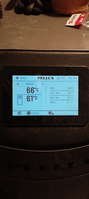

Witam. Jestem posiadaczem kotła jak w tytule. Już 4 sezon. Ogólnie polecam wszystkim którzy stoją przed wyborem kotła. Od 3 dni dziwny problem. Temperatura kotła zadana- osiągnięta, temperatura na buforze osiągnięta. Pompki działają cały czas. Jedna od obiegu grzejników a druga od podłogowki. Taki stan utrzymuje się od czwartku a mamy niedziele. Działają non stop. Wyłączenie kotła nie pomaga, nawet z sieci. Co może być przyczyną? -

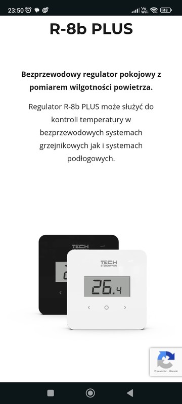

Dokładnie. Mam żądaną na kotle i tyle. Salon (OP) przeszklony od południa. Czasem za ciepło w domu. Chciałbym mieć utrzymane 23stC. Pogodowka służy póki co jako termometr. Co do marki to może faktycznie Plum byłby lepszym wyjściem. Aha, szukam bezprzewodowych.
A no to że potrzebuje sterownika. Tyle ze konfigurator nie pyta o ster w kotle. Nie znam się ale skoro kocioł obsługuje dwa mieszacze to nie potrzebuje dodatkowego głównego sterownika. Mam pogodowke ale póki co moim termostatem jest zadana na kotle.

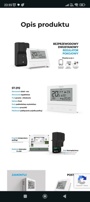

Mam kocioł Pellux Compact 12kW. Dwa obiegi: 1.podloga 2.grzejniki. Na podłodze zawór 3d z siłownikiem. Na grzejnikach 3d manualny. Chce zamontować regulator temp w pomieszczeniu z grzana podłogą. Taki jak wyżej pokazałem. Ten z temp zewnętrzna i zegarem. W pomieszczeniu z grzejnikiem wystarczy ten prosty tylko z wyświetloną temp. Wiem już że muszę zainwestować w nowy zawór 3d z siłownikiem ( na obieg z grzejnikiem). Dodam że ster w kotle (Plum) obsługuje dwa mieszacze. Jeden wykorzystalem na podłogowe. Mam również czujnik zewnętrzny tzw pogodowke. Chce jednak sterować temperatura w pomieszczeniach za pomocą regulatorów z wbudowanym czujnikiem temperatury.
Czyli kupuje siłownik na zaworze zasilającym grzejniki ewentualnie zamieniam go na kompletny nowy Afriso z siłownikiem. Dodatkowo kupuje dwa regulatory, jeden montuje w pomieszczeniu z grzejnikami a drugi w pomieszczeniu z podłogowka. To wystarczy czy muszę jeszcze jakiś ster bo Plum w kotle tego nie ogarnie? Jestem laikiem. Czyli kupuje siłownik na zaworze zasilającym grzejniki ewentualnie zamieniam go na kompletny nowy Afriso z siłownikiem. Dodatkowo kupuje dwa regulatory, jeden montuje w pomieszczeniu z grzejnikami a drugi w pomieszczeniu z podłogowka. To wystarczy czy muszę jeszcze jakiś ster bo Plum w kotle tego nie ogarnie? Jestem laikiem. Np taki zestaw.
Nie zakładam tematu a napisze tu. Chce przed zimą zakupić regulatory temperatury. Mam Pellux Compact 12kW. Jeden regulator pokojowy w salonie i jeden na pomieszczenie z grzejnikiem. Mam Siłownik Afriso na podłogę i manualny zawór 3d Herz na grzejniki. Co do podłogi to rozumiem że regulator będzie ingerować w siłownik na 3d. A jak sprawa ma się na grzejniki? Muszę dokupic Siłownik czy głowice termostatyczne? Czy ktoś doradzi jaki zestaw zakupić? Szukam w polskim TECH.

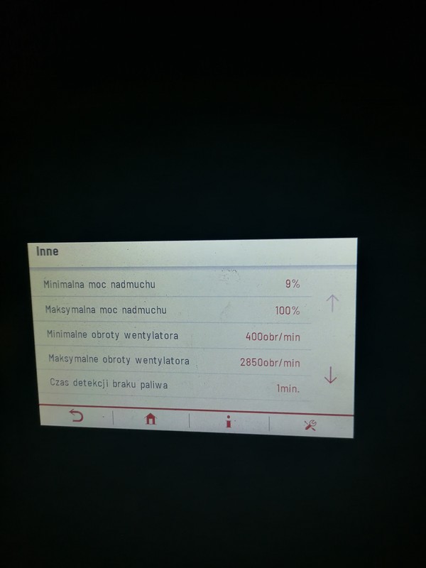

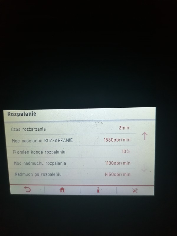

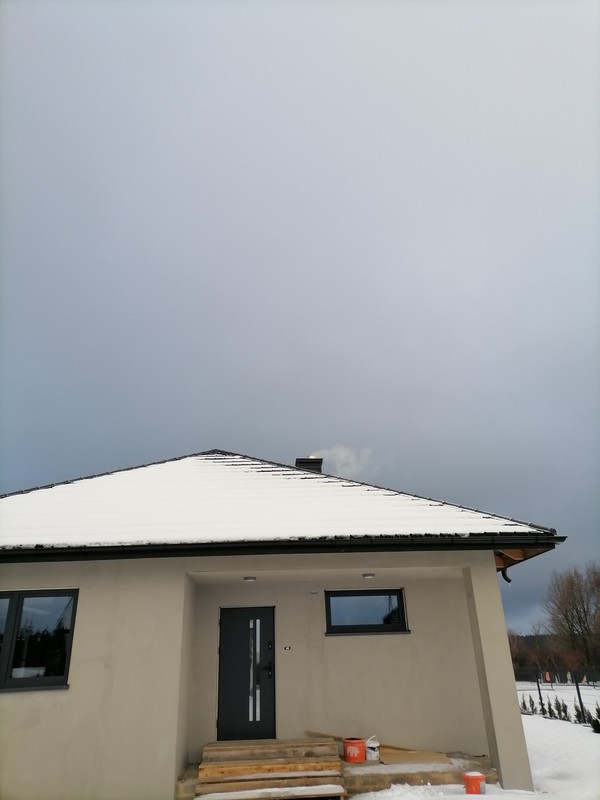

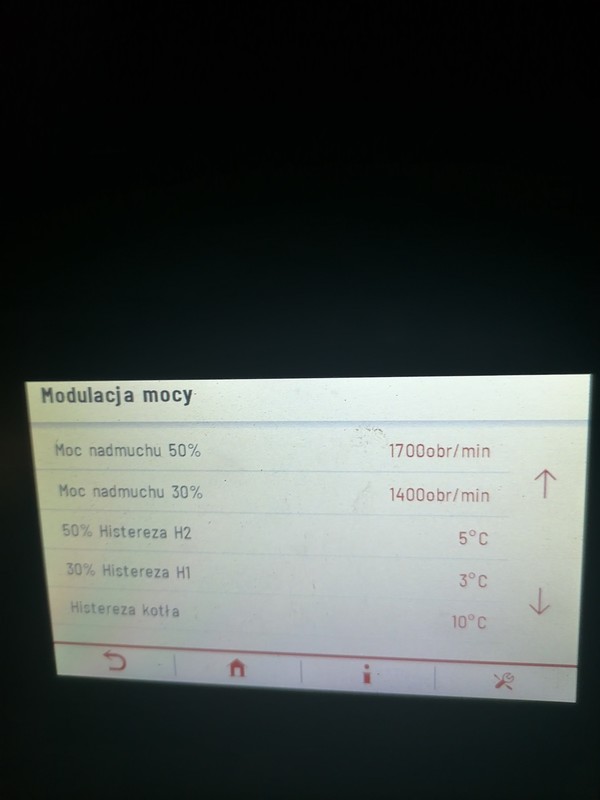

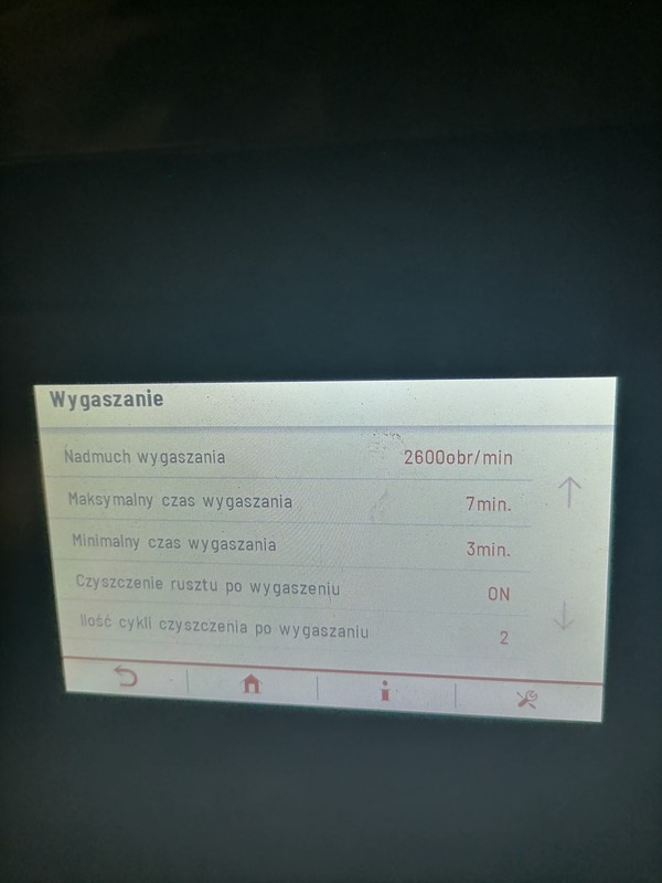

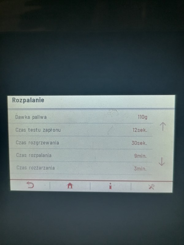

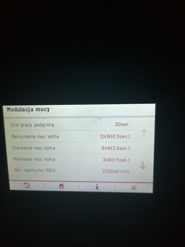

Mam problem. Nie wiem czy to wina ustawień, pelletu czy obecnych wichur. Podczas rozpalania pełno dymu w kotłowni. Nie mam pojęcia skąd się ulatnia. Zanim poczuje w części mieszkalnej to kocioł przechodzi z trybu rozrzarzania na pracę. Wrzucam screeny ustawień. Zerknijcie i coś podpowiedzcie. Dodam że dwa dni temu po takiej syt wyczyściłem kocioł do "zera". Jednak nie pomogło.- 905 odpowiedzi
