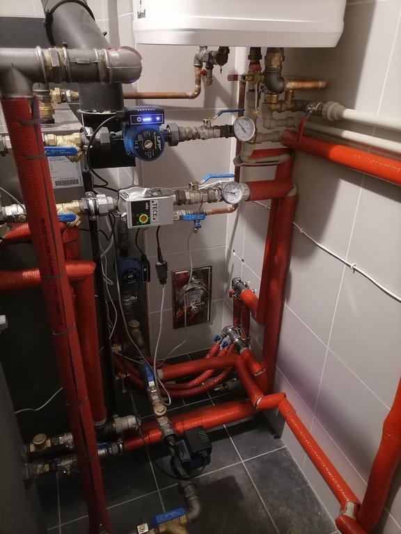

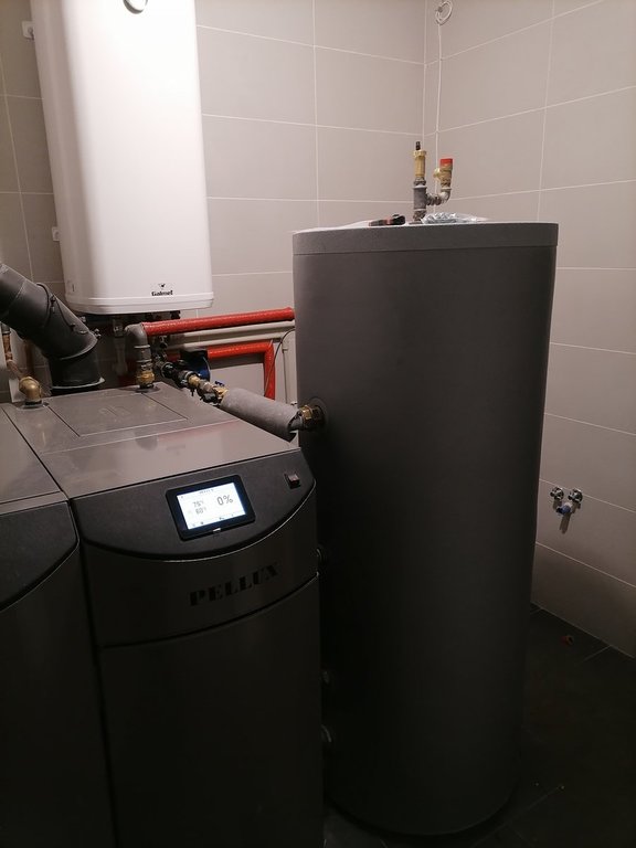

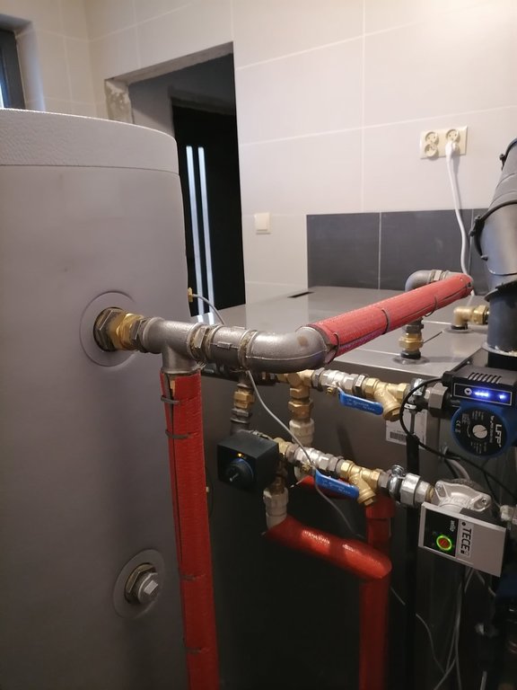

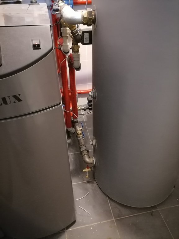

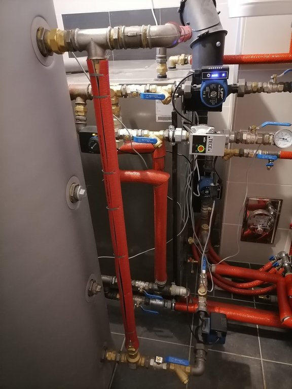

Zaraz zgupieję. Czyli w najwyższym punkcie mam podpiąć instalacje a parę cm niżej zasilenie kotła? Czemu w złym miejscu ZB? Montujac bufor sugerowałem się instrukcją. Serwisant do niczego się nie przyp****ył a pytałem czy wszystko ok. Chyba za rok przyjedzie inny.

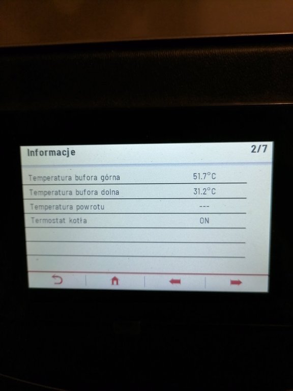

Grzeje do 62. Załączenie przy 49st. Bufor mały bo 320L. Wrzucam foto. Na 1szym widać wysokość zasilenia bufora oraz czujnik górny. Na 2gim wyjście z bufora na instalacje.
Panowie a co może nie grać u mnie? A może tak to już jest? Kocioł na max mocy grzeje bufor do 62stC. Wyłącza się na jakieś 3h. Na podłogę zamiast ustawionych na mieszaczu 28stC idzie 25. Na grzejniki zamiast 45 idzie w końcowym czasie poniżej 30stC i to już jest problem bo grzejniki zimne i w pokoju robi się chłodno.

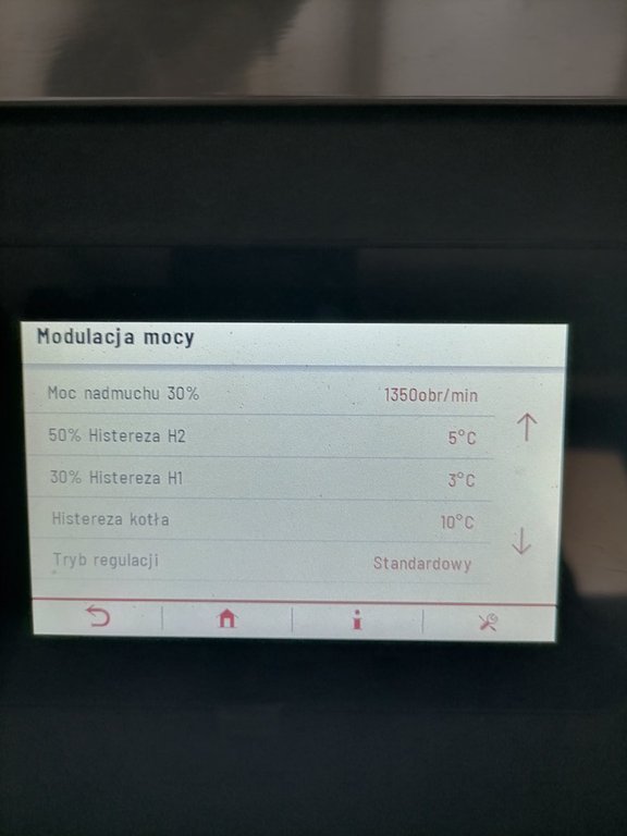

Przy pierwszym uruchomieniu gdy bufor ustawiono na 70stC automatyczne kocioł się przestawił na 75. Wspominałeś o H1 i H2.- 905 odpowiedzi

I fajnie. Niby proste ale dla laika dziwna sprawa. Bufor niby podłączony górą z kotłem a grzeje dół bufora. Przestawiłem bufor na 59stC. a kocioł na 62stC ale cały czas trzyma go coś na 70stC. Histereza kotła to 5stC. Co jeszcze może podnosić temp kotła?- 905 odpowiedzi

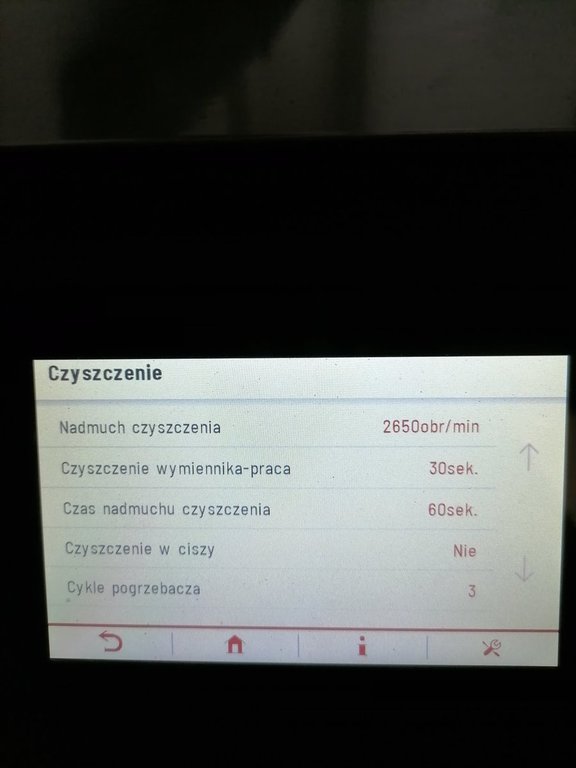

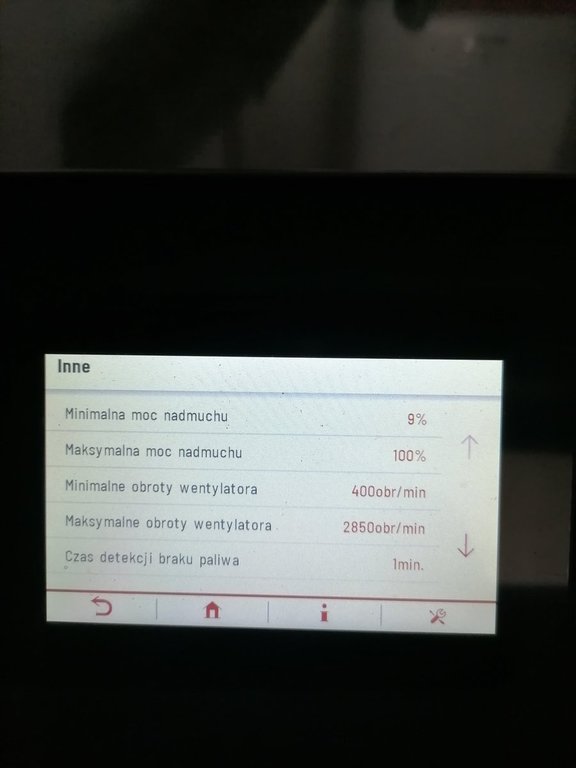

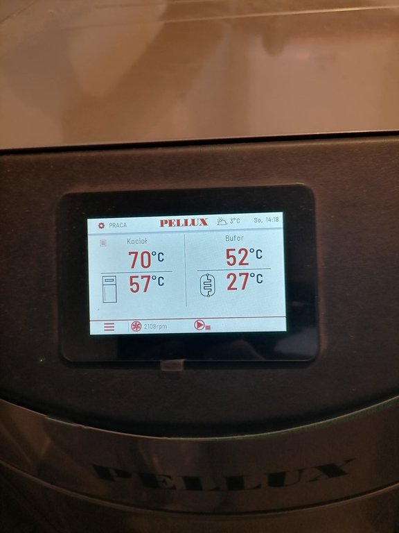

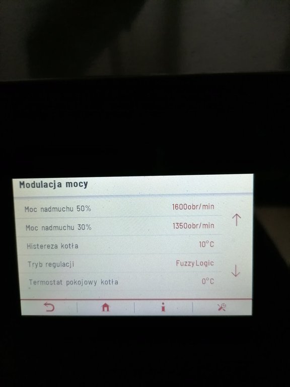

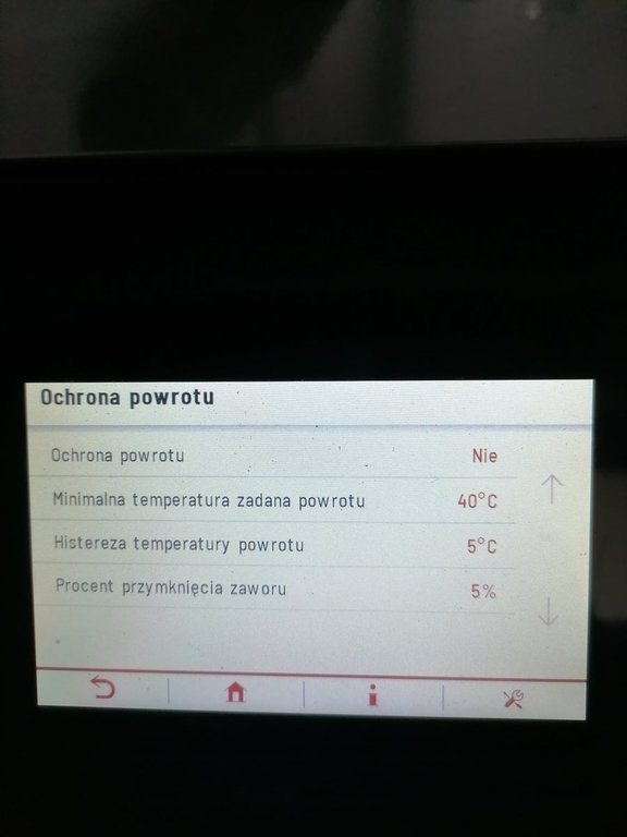

Może źle rozumiem jeszcze całą tą pracę kocioł-bufor. Kocioł nie ruszy do 49? A u mnie pracuje. Bufor 55/28 Kocioł 72 a było 55. Wczoraj zmieniłem ust o których pisałeś. Nie zmieniłem histerezy H1 i H2 bo nie wiem co do czego. Zerknij na foto. Coś jeszcze proponujesz? A te pompki ok? Załączają się od 35stC.- 905 odpowiedzi

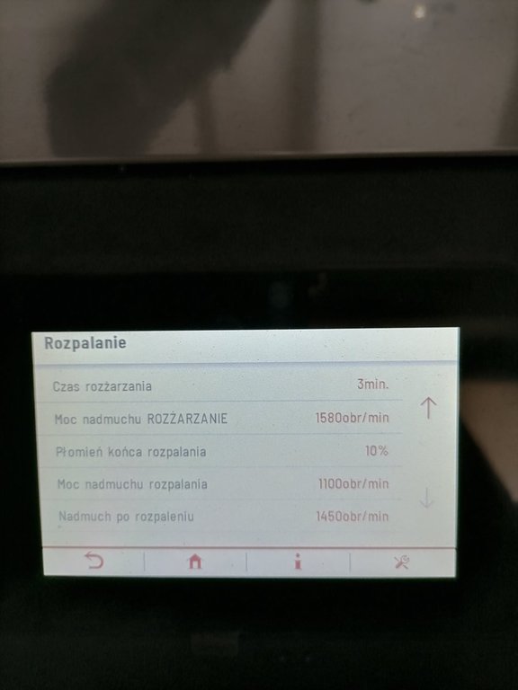

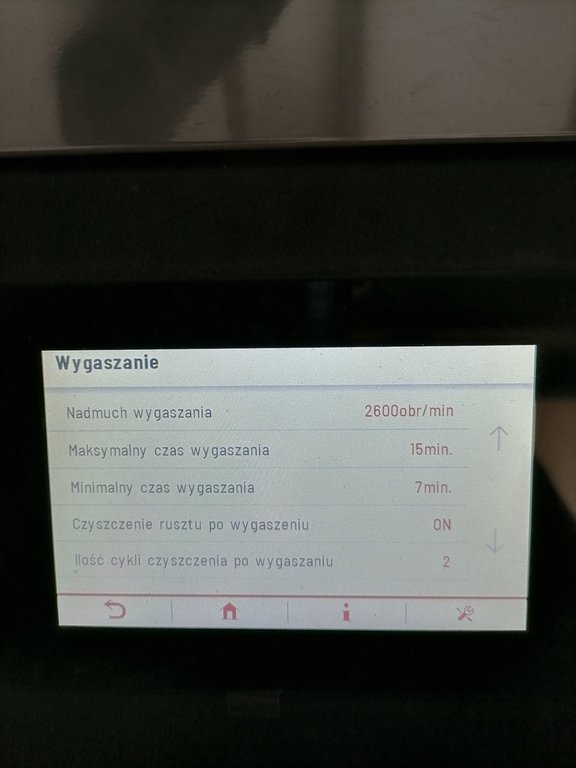

@Gonzo19 wył FL. Przestawiłem bufor. Wrzucam parę foto. Do oceny. W chwili obecnej kocioł 61,zadana 70 ale coś zwiększyło do 72stC. Bufor tak jak pisałeś 60max, 49min. Teraz gora 55, dół 55.- 905 odpowiedzi

@Gonzo19 500L jest tylko 5cm większy na srednicy. Miałem go wsadzić w róg ale tu dobrze pasuje a ja mam dużo miejsca do wyczystki i pompek. Mysle właśnie by zmienić na 3d z siłownikiem. Ale póki nie mieszkamy w tym domu to na razie niech będzie. To co radzisz by dogrzać ten bufor?- 905 odpowiedzi

@Gonzo19 na wyjściu z bufora jest trójnik. Odnoga na podłogę z 3d plus siłownik plus pompa wilo tece wymontowana z rozdzielnicy. Druga odnoga to grzejniki z 3d ręczny herz plus pompa lfp. Wiem że mały. Myślałem że większy nie wejdzie. Teraz po fakcie kupiłbym 500L- 905 odpowiedzi

@Gonzo19 jak oceniasz instalacje? Przy tym buforze wszystko ok?- 905 odpowiedzi

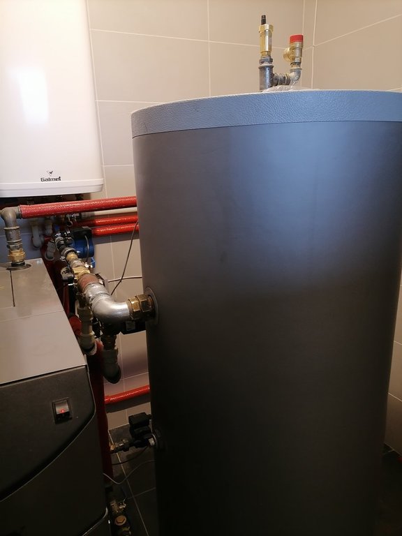

Zdj1 zasilenie bufora Zdj2 zasilenie instalacji co Zdj2 powrót do bufora Zdj 4 powrót do kotła z atv55 Sytuacja obecna zdj 5- 905 odpowiedzi

Nie pamiętam teraz a nie ma mnie obecnie przy kotle. Test wagowy robił przy mnie serwisant. Pamiętam jego zaskoczenie gdy można było wybrać jednostki kw/g. Stwierdził że Pellux idzie w dobra stronę. Po zmniejszeniu temp na mieszaczu od podłogi i na 3d od grzejników w końcu kocioł ma postój. Góra bufora 60stC a dół 28stC. Rozumiem że te 28 nie wraca do kotła skoro mam ATV 55?- 905 odpowiedzi

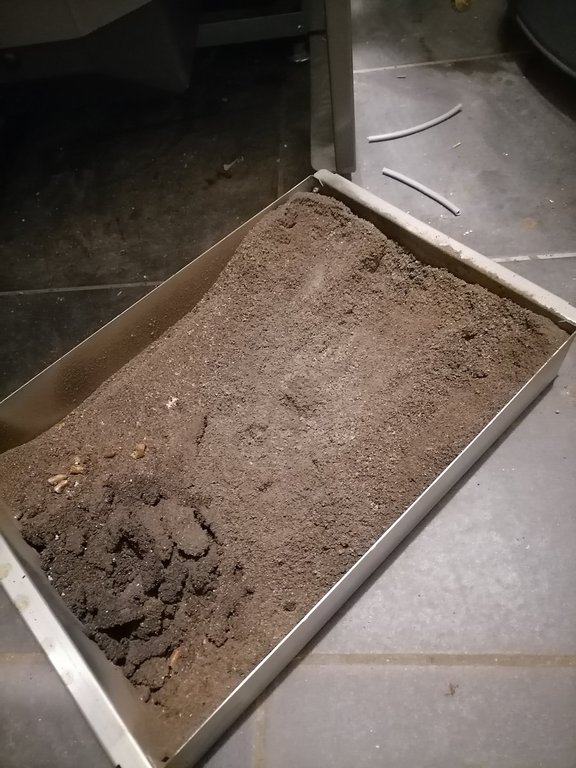

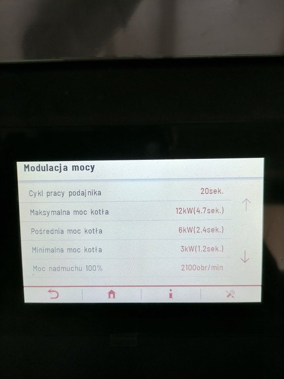

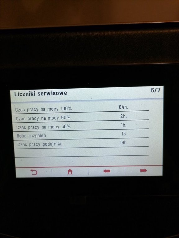

Nie ma ograniczeń palnika. Jak widać na jednym z foto 84h na mocy max. Ok spróbuję zmniejszyć do 60st. Jak oceniacie popiół?- 905 odpowiedzi

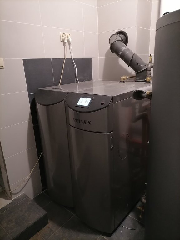

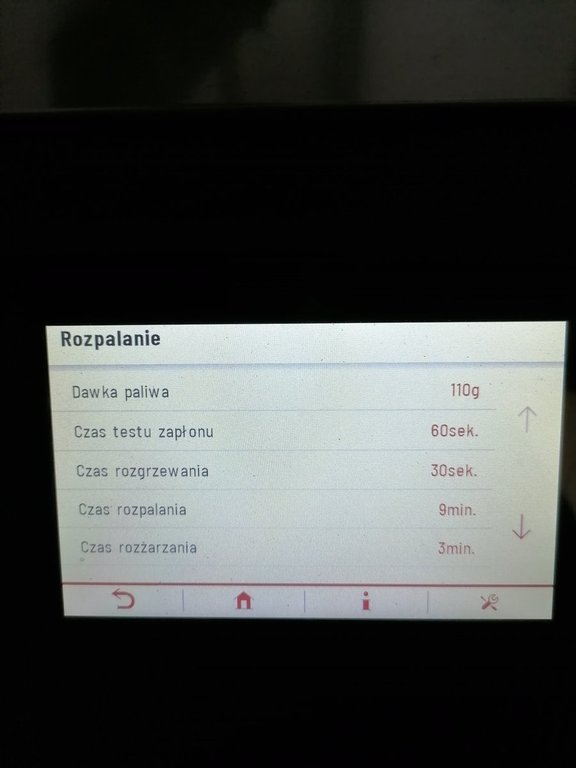

Witajcie. Kotłownia gotowa, w domku ciepło. Pellux compact 12kw na Plumie plus bufor 320L. Dom obecnie się wygrzewa ale jest już 18stC. Na podłogę temp zwiększam, zmniejszam. Na grzejniki idzie 35-40stC. Kociolek pali od 5dni. Pytanie mam. Czy zawsze to tak wygląda na początku, że potrzebuje kilku dni by sam siebie dogrzał? Bufor ust na 70stC, automatycznie kocioł zwiększył swoją temp do 75. Doglądam 3x dziennie i max temp bufora jaką widziałem to 60stC. Co wejdę do domu to Kocioł pracuje. Od początku do teraz spalił cały zbiornik 200L plus 15kg. Wrzucam fotki.- 905 odpowiedzi

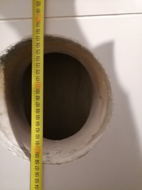

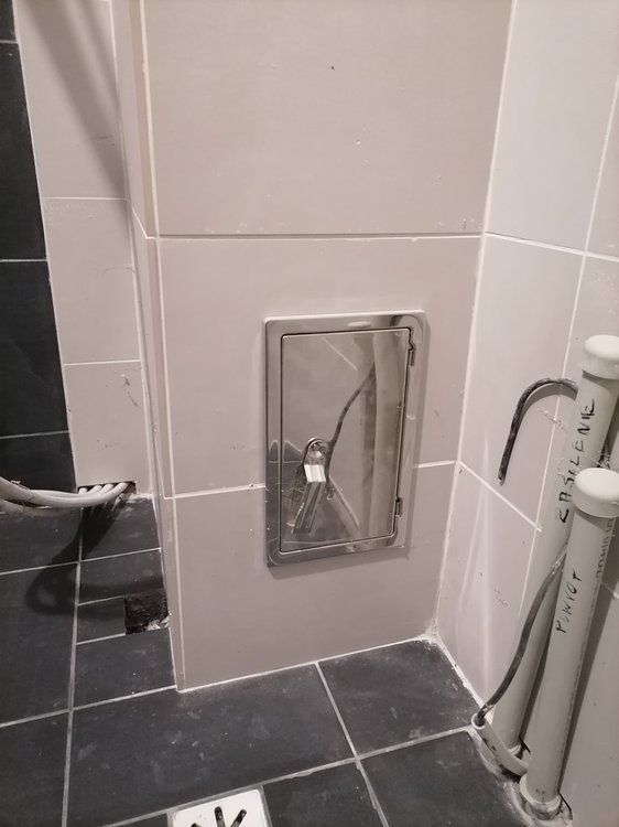

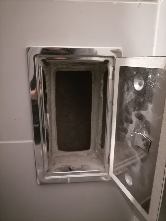

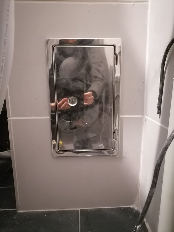

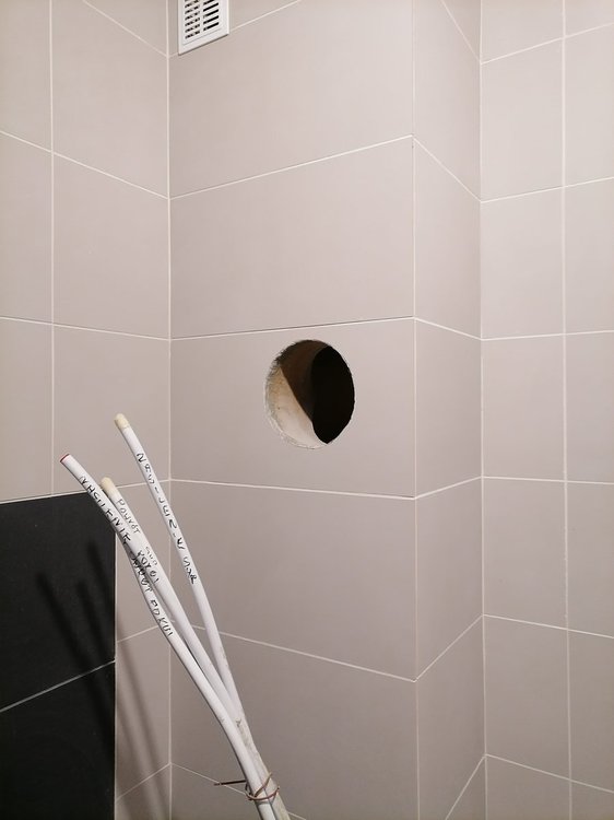

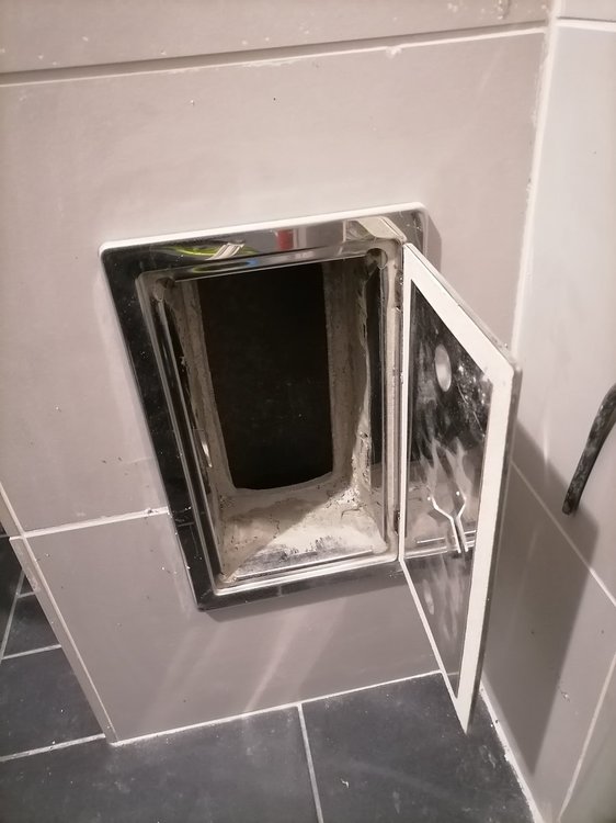

Czyli muszę zdemontować drzwiczki i głębiej wstawić darco 125x250. A może zakupić okrągły i wyciąć otwór na niego w drzwiczkach wyczystki?- 905 odpowiedzi

Dom parterowy z dachem kopertowym więc wystarczyło 6mb. Fi 200. No tak jak u ciebie max 3metry od kalenicy.- 905 odpowiedzi
Kocioł Pelmax Nibe-Biawar Opinie Użytkowników
arturwin87 odpowiedział(a) na Damian111 temat w Kotły pelletowe
Komin nowy systemowy, ale do kalenicy mu brakuje z pół metra- 905 odpowiedzi
