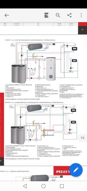

Biawar Compact 12kw z mieszaną instalacja i buforem. Czy schemat katalogowy jest kompletny? Warto dokupić sondę? Pogodowka jest w zestawie przy kotle czy dodatkową opcją? Rozumiem że jednak trzeba wymienić ten 3d w rozdzielaczu. Jakoś spróbuję to ogarnąć.- 905 odpowiedzi

Wiem i namówiliście mnie tutaj na bufor. Wykorzystam gdzieś ten 3d z rozdzielnicy?
Czy będzie to ferroli czy biawar to warto twoim zdaniem na wymianę na zawór z siłownikiem? Widzę że @patyk87 mamy podobny problem i dylematy.
Do ferroli planuje dokupić tech i2. Ums key chyba nie obsługuje silownika. @sambor Jeśli zdecyduje się na wymianę to w ogóle mi się tam zmieści?
Ja mam zamontowaną rozdzielnice bez silownika. Jakas rada? Już gdzieś pisałem. Hydraulik kupił, zamontował, mówił że będzie wszystko ok. Teraz ja mam problem bo nie mogę dopasować kotła. Ferroli nie ogarnie dwóch obiegów, brak mi silownika w podłogowce a biawar to duży automat. poza tym mieszana inst to samobójstwo. Gdybym trafił tu rok temu...

Spokojnie panowie. Na schemacie Pelluxa jest 3d z siłownikiem. Zapewne tak bym zrobił. Doczytałem też że obsługa bufora i drugiego obiegu tylko z dodatkowym modułem. Czy to raczej pluma nie dotyczy?- 905 odpowiedzi
