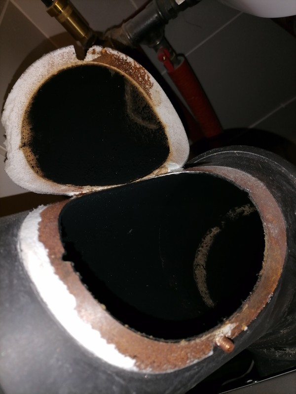

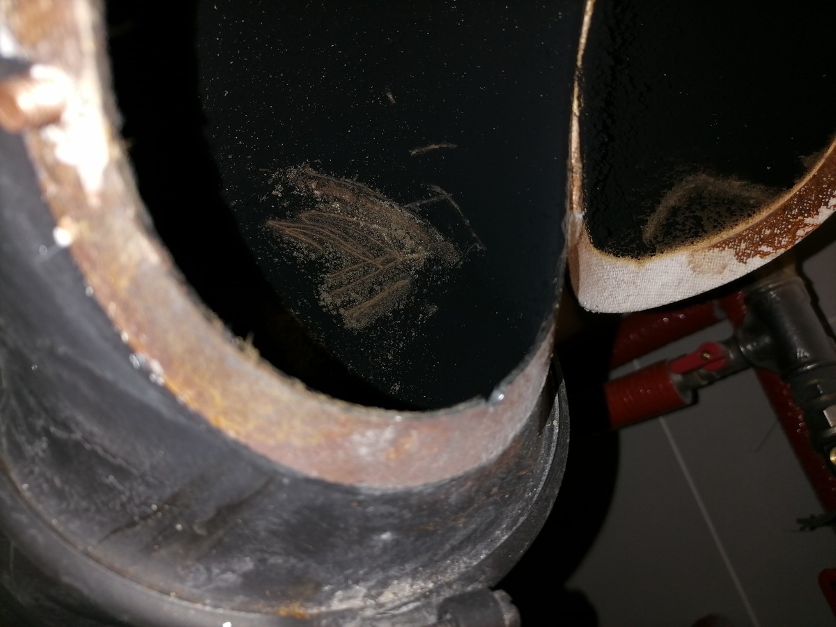

  2. Podczas rozpalania. Czasem mam wrażenie że trochę dużo tego. Przy silnym wietrze na zewnątrz czuć palony pellet. Nie mam sondy.
  3. Czy ten dym, para to normalne zjawisko?
  4. Witajcie po dłuższym czasie. Wspominałem o kopceniu, czarnym czopuchu itd. Przed świętami był u mnie serwisant na corocznym przeglądzie. Stwierdził ze w kotłowni brak powietrza choć mam Zetke vis a vis kotła, metr od palnika i fajnie dmucha. Zmienił (zwiększył) też kaloryczność pelletu. Zobaczymy

  7. Sprawa tego typu że kocioł zamontowany w zeszłym roku do nowo budowanego domu. W zeszłym roku odpalony przez serwis. Palił do kwietnia. Prace na wykończeniu szkoda wnętrza, farb itd więc przy ostatnich temperaturach postanowiłem kocioł odpalić. Własnoręczny przegląd, uzycie odkurzacza. Start sobota godz 9. Wcześniej ważenie (każda próba inna waga, też tak macie? ). Do dziś wszystko ok. Skroplinami bym się nie przejmował w mojej sytuacji. Po kontakcie z wami szybki przegląd. Palnik z poluzowana jedna śruba. Dokręciłem. Kocioł w postoju więc zobaczymy później efekty.
  8. No właśnie. Nie wiem gdzie przyczyna.serwis gwarancyjny dopiero za miesiąc.
  9. Jest gorący ale i kocioł osiągnął juz 72stC i się wygasił właśnie. Komin mam nowy ceramiczny 6mb. Zamontowałem rck. Otwory napowietrzające czyste, nie zapchane. Jedyne co zauważyłem to zachlapana podłoga pod czopuchem. Skropliny rude raczej.
  10. No właśnie króciec od palnika na którym jest zaciśnięta spiro jest gorący.
