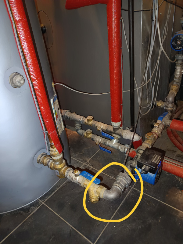

Już wczoraj wyłączałem. Sam kocioł a potem to z gniazda. Na jakieś 30min. Czujniki właśnie wyjąłem i wkręciłem. Wszystko ok. Tu kolano gorące a między ATV a buforem chłodny. -

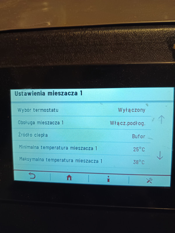

Kocioł z buforem często odpala.
arturwin87 odpowiedział(a) na KrzysztofKwaśniak temat w Kotły pelletowe

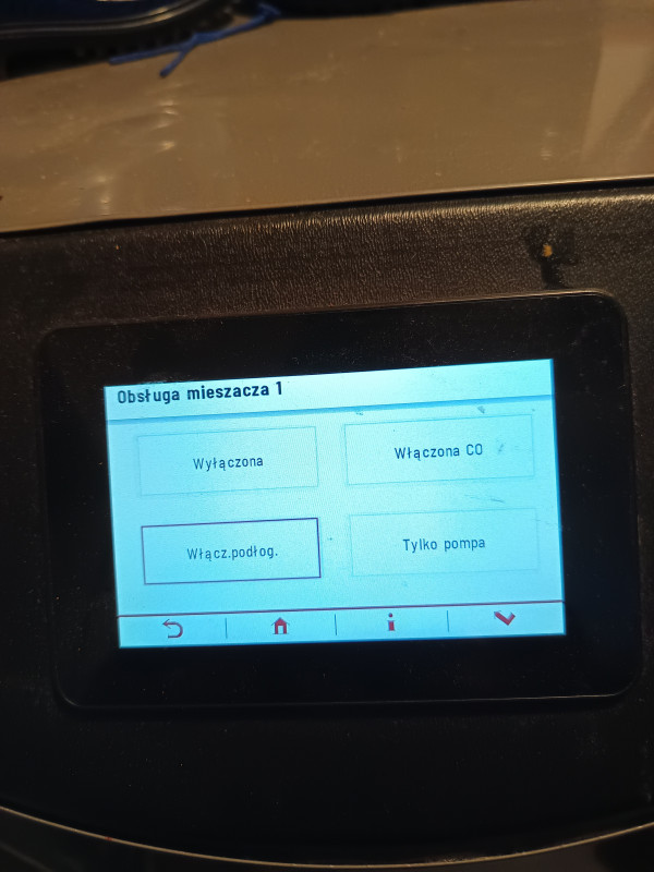

Obsługa mieszacza 1. U mnie wl. podloga Reszta prawie identycznie -
Teraz odpaliłem i mieszacz i pompki w trybie ręcznym. Wszystko śmiga. Więc wracamy do problemu z buforem. -

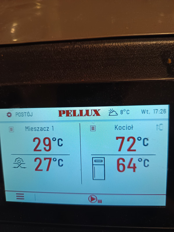

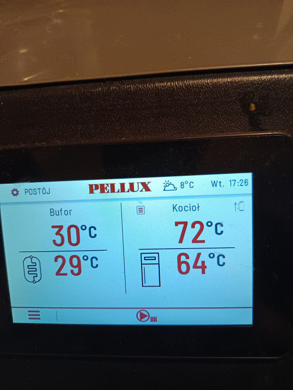

Pompka elektroniczna. Kocioł widzi bufor bo na panelu jest ikonka. Przez 24h podskoczyło do 50 góra, 33 dół. Nie mam termostatów pokojowych. Pompki są elektroniczne. Cos jeszcze zauważyłem. Pompę do ładowania bufora mogę przedstawić na większe obroty. Pompki od podłogi i grzejników nie działają. Czyżby jednak ster? Oczywiście że samo się nie naprawi. Fachowcem nie jestem ale w kotłowni jestem i patrzę, obserwuje, probuje. Serwis za dwa tyg może podjechać. -

Kocioł grzeje ale dogrzewa na ciepłą wodę i wchodzi w postoju. Tak jak w trybie letnim. A powinien się palić aż ogrzeje bufor. Pompka odpowietrzona, za pompka gorąco. ATV gorący a za ATV (przy buforze) zimno. -

A co myślicie o opcji takiej że popsuty ATV? Mam ATV 335 55C -

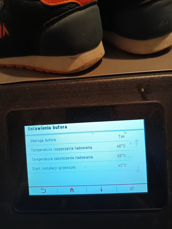

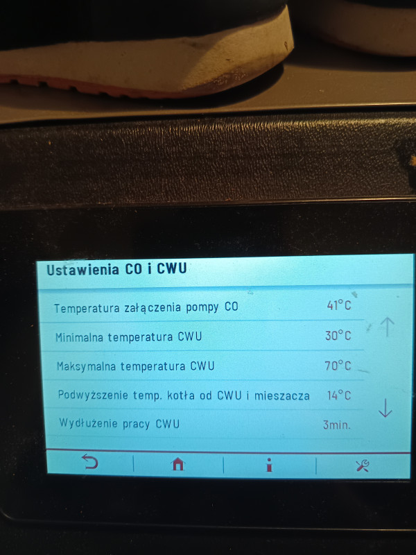

Witajcie. A ja mam dziwny problem z buforem. Przy obecnej temperaturze załączyłem tryb zimowy. Kocioł nie chce dogrzać bufora. Temp góra 22st, dół 22st. i stan postoju. W ustawieniach włączona opcja bufora. Kocioł się uruchamia tylko na sygnał z cwu. Kocioł pellux Compact 12kW.

Witajcie. A ja mam dziwny problem z buforem. Przy obecnej temperaturze załączyłem tryb zimowy. Kocioł nie chce dogrzać bufora. Temp góra 22st, dół 22st. Kocioł rozpala się na znak Cwu. Nawet na panelu mam ikonkę kranika a nie bufora. Kocioł pellux Compact 12kW. -
