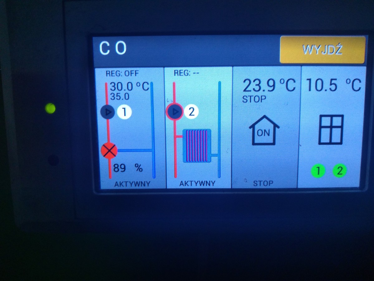

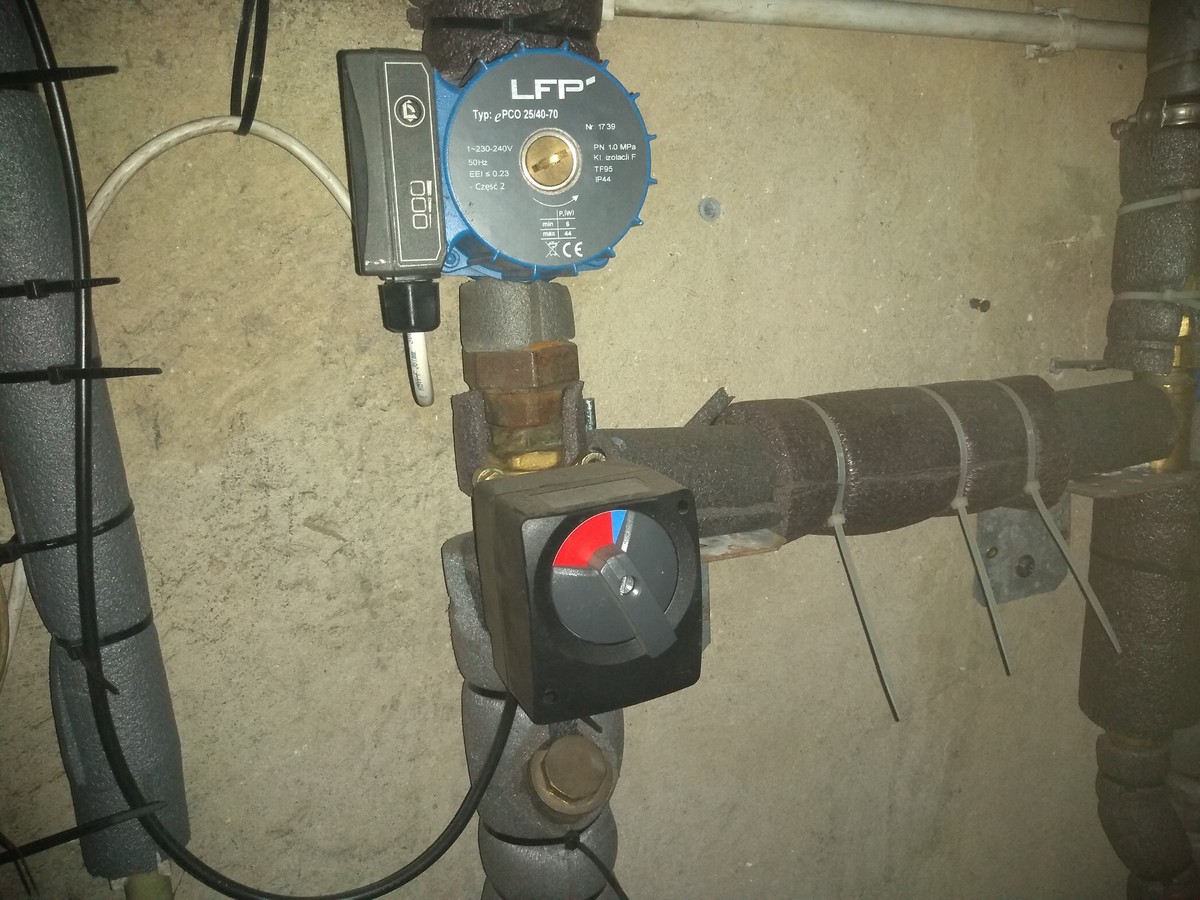

  1. Kolego alfalag proponuję przemyśleć następujących kwestii A. Zakup siłownika do zaworu i uruchomienie sterowania pogodowego im niższa temperatura na zewnątrz tym wyższa temp. Za zaworem, docelowo kiedy w nocy spadnie temp. do zera siłownik przestawi zawór teraz kolega musiałby wieczorem ustawiać na 7 a rano na 3, B. Jeśli nie chcesz kupować silownika ustawienie zaworu 4d na pozycję środkowa wówczas zadbasz o temperaturę powrotu chociaż przy 7 - 30% ciepłej wody wraca do kotła, pytanie jaka jest teraz tempera powrotu do kotła, jest jeszcze jedna uwaga przy tych temp. Co dzisiaj 7 to dość dużo, więc co będzie przy minus 10 Niech kolega wrzuci zdjęcia lewa strony instalacji za tą pompa

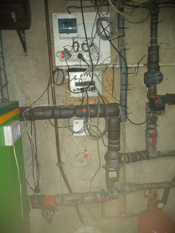

  2. Wg zdjęcia lewa pompa jest za trójnikiem przed zaworem China na cwu prawa jest za zawórem
  3. Chyba że zawór się zamknął na kocioł a pompa co na kaloryfery steruje termostat i pompa kotłowa non stop tłoczy bez odbioru - chyba że coś źle mysle Na pewno analizy wymaga instalacja przy kotle
  4. To musisz sprawdzić jaka jest temperaturę za zaworem Te zawory na parterze skręć na 3 a na piętrze na 3,5 i obserwuj U siebie mam problem ze przy temp. 35 stopni za zaworem 3 d ostatni kaloryfer w łazience na piętrze zawsze jest letni dopiero przy 40 jest ciepły Pytanie jeszcze w jakiej funkcji jest 4d jako ochroną powrotu czy regulacji temperatury na instalacje

  7. Spróbuj znaleźć ustawienie które zmniejszy moc maksymalna U mnie np palnik 25 kw jest skręcony na 30 % Skoro masz podłogowke to jak masz ustawiony zawór 3d i na jaka temperaturę

  9. A jaka jest ustawiona temp na podłogowke masz zawór 3d ???

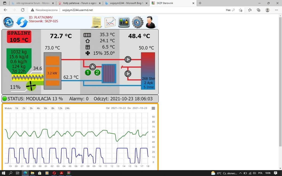

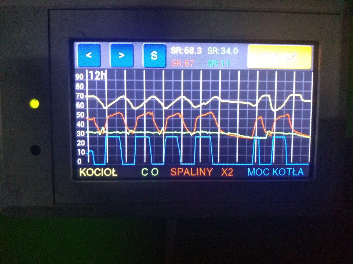

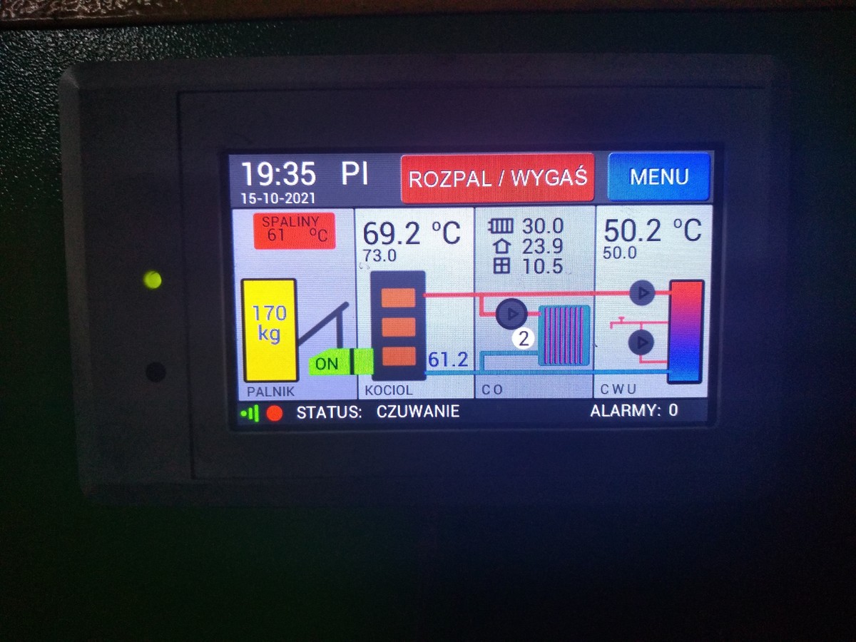

  12. Witam U mnie kocioł z palnikiem pelletowym viper zachowuje się podobnie Różnica dotyczy Temp kotła 73 Histereza 8 Cwu 50 Histereza cwu 3 Zawór 3 d Temperatura za zaworem 35 stopni, przy mniejszej temperaturze kaloryfer w łazience jest ledwo co letni Korekta pogodowa 4 na 10 stopni Przy dopalaniu temp. Kotła rośnie do 78 stopni, Zastanawiam się nad ustawieniem kotła na 75 i dobiciem do 80 Temp. Powrotu zawsze 10 stopni mniej niż zadana na kotle Pozdrawiam
  13. Witam Poszukaj w sterowniki czy masz opcje pracy czasowej kotla Wysłane z mojego moto g(6) play przy użyciu Tapatalka U mnie jest taka opcja Wysłane z mojego moto g(6) play przy użyciu Tapatalka
  14. Sorki źle napisałem to nie libra tylko model auraton 3021 Niestety PWM nie ma i to czuc Wysłane z mojego moto g(6) play przy użyciu Tapatalka
  15. A co z ochroną powrotu ??? Wysłane z mojego moto g(6) play przy użyciu Tapatalka Przywróć ustawienia fabryczne Moc maksymalna ustaw na 30 % Temp. Za 3d 35stopni Ustaw na kotle 70 stopnie Histereza 8 stopni Ten syf to pewnie to efekt pracy na małej mocy Weź porządnie wyczyść kociolek Co steruje podłogowka ??? Masz RTL czy sterownik kotła ?? Wysłane z mojego moto g(6) play przy użyciu Tapatalka Sorry doczytałem masz 4 d więc przy temp. Rzędu 30 stopni na podłogowe masz powrót kotła odgrzany Do sprawdzenia jaka winna być temp. zasilania na podłogowke Jak nie masz sterowania podłogowka To rozważ montażu termostatu pokojowego Wysłane z mojego moto g(6) play przy użyciu Tapatalka
  16. Witam O jakich kolega workach pisze 15 kg czy 25 kg Ja mam palnik pelletowa o mocy 25 kw zamontowany w kotle hefa eko plus z 2008 roku Moc maksymalna to 30 % czyli 7,5 kw Spalanie dziś 18 kg pelletu no name Zawór 3d sterowany pogodowo Temp. Minimalna 35 stopni Kocioł ustawiony na 73 stopnie histereza 8 stopni Za temperaturę w pokojach odpowiadają głowice a za temp. Główna w domu termostat pokojowy który pilnuje żeby nie przegrzac pomieszen Za temp. powrotu dba wymiennik płytowy roznica między temp. Wyjścia a powrotu to tylko 10 stopni, Przy takich temp. zewnętrznych powyżej 6 stopni to raczej odbiór nie będzie stały Faktycznie kocioł masz zapaskudzony Te spiralę odpowiadają za czyszczenie Masz ochronę powrotu, i jaka masz temp. Na powrocie Jaka masz histerezę Pozdrawiam Wysłane z mojego moto g(6) play przy użyciu Tapatalka

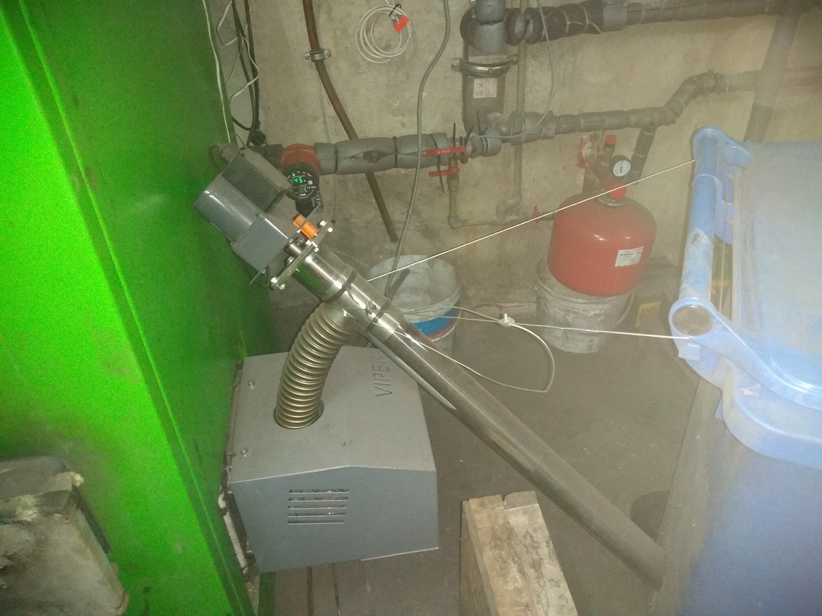

  17. witam koledzy po dłuższej przerwie jak pisałem wcześniej od wiosny posiadam palnik pelletowy viper zamontowany z boku w kotle hef-eko plus kocioł 25 kw, palnik 25 kw, małymi krokami rozwiązuje pojawiające się problemy 1. problem rozpalania - w moim przypadku były 3 przyczyny, - pierwsza błędnie ustawiona dawka startowa, zbyt duża ilość pelletu, - zbyt wysoko ustawiona rura z podajnika pelletowego powodowała że rura spiro między podajnikiem a palnikiem przyjmowała kształt łuku i pellet zamiast spadać, osadzał się na karbach, skróciłem rurę o połowę i jest git, - zgrzorzelina która blokowała czyszczenie, obecnie posiadam 3 rodzaje pelletu, a1, i 2 rodzaje no name jeden od rolnika drugi z jednej z firm na śląsku, na pellecie a1 wszystko działa jak należy, na pelletach no name konieczne było ręczne czyszczenie paleniska co 1-2 dni, ze względu na wysoką temperaturę w czopuch około 140 stopni przy 50-60 % mocy maksymalnej, postanowiłem poeksperymentować i ustawiłem moc maksymalną 30%, obecnie nie ma problemu zgrzoeliny (ale codziennie sprawdzam, żeby wykluczyć kwestię pelletu) 2. sterowanie temperaturą w domu - w instalacji CO jest wymiennik płytowy, kocioł jest ustawiony na 73 stopnie, histereza 8 stopni, - za wymiennikiem jest zawór 3d który ustawia temperaturę wody na instalacje, temperatura początkowa 35 stopni, korekta pogodowa 4 stopnie na spadek o 10 stopni temperatury zewnętrznej, - za wymiennikiem jest też bojler CWU zasilany jest temp. 73 stopnie (wiem że bojler powinien być w obiegu pierwotnym, ale w 2009 roku instalator tak zrobił i postanowiłem tego nie zmieniać, tym bardziej że jest zawór 3 d) - w instalacji są same kaloryfery z głowicami termostatycznymi, - pracą instalacji a w zasadzie za start i stop pompy CO za zaworem 3d odpowiada odpowiada termostat pokojowy beznapięciowy Auraton Libra, dlaczego jest termostat skoro są głowice, uważam, że w okresach przejściowych głowice mają duży problem z utrzymaniem odpowiedniej temperatury w pomieszczeniach albo jest za zimno (zbyt niska temp. w układzie za zaworem 3d, słaby efekt konwekcji a na dodatek ostatni kaloryfer w łazience na piętrze zawsze jest zimny), albo za gorąco przy temp. wody 35 stopni i ciągłym zasilaniu kaloryferów w domu idzie paść, oczywiście można ustawić na kaloryferach zamiast 3,5 mniej czyli 3 ale, bieganie i przestawianie prawie 15 kaloryferów to mi się nie chce, kwestia pelletu, co do a1 nie mam uwag to przy tym pellecie no name konieczna była korekta powierza w górę (obecnie 5), bo jak dla mnie płomień był jakiś ciemnawy co do spalania sama woda 5 kg pelletu przy obecnych temperaturach od 12 do 20 kg pelletu (może z 17 mj), (wcześniej 12 kg ekogroszku 25 mj ) popiół wiadomo tyle co wcale zbiornik pelletu mam z pojemnika na smieci pozdrawiam poniżej kilka fotek mojej maszynowni 🙂 a tu jeszcze sterowanie www

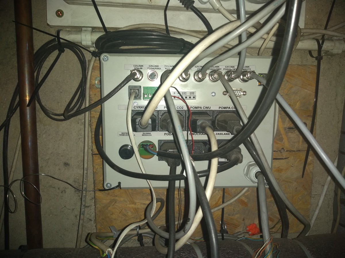

  18. Witam Po 12 h sterownik zaczal dobrze dzialac przekaźniki sa oki, sterownik jest elektrycznie sprawny Pojawila sie za to dziwna rzecz po ustawienu pracy kotla w trybie "program czasowy powoduje ze kociol nie rozpala sie automatycznie Czy komus tez robily sie takie szopki Wysłane z mojego LG-M700 przy użyciu Tapatalka
  19. Wlasnie *** przekaznik od cwu non stop chodzi pompa Sterownik zdjety, jak dobrze pojdzie jutro kolega w pracy mi to przelutuje, jak nie da rady to bede musial odeslac ster do timela Pozdrawiam Wysłane z mojego LG-M700 przy użyciu Tapatalka
  20. Witam Przyczyna nie odpalania byla zle ustawiona rura podajnika Zbyt duzy kat powodowal osadzanie paliwa w rurze spiro Skrocilem rure o polowe, rura podajnika jest w 2/3 wysokosci poprzedniej Pojawil sie za to inny problem , nad ranem nie odpalil palnik, przesypalo paliwo Potencjal podawania 24 kg na dobe, dawka rozruchowa 20 sekund Czy mial ktos z kolegow podobny problem z odpalaniem Wysłane z mojego LG-M700 przy użyciu Tapatalka
