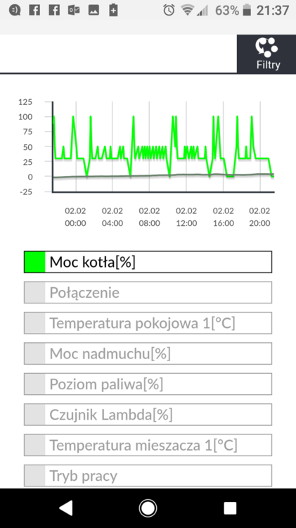

  3. A tak pracował przez ostatnia dobę.

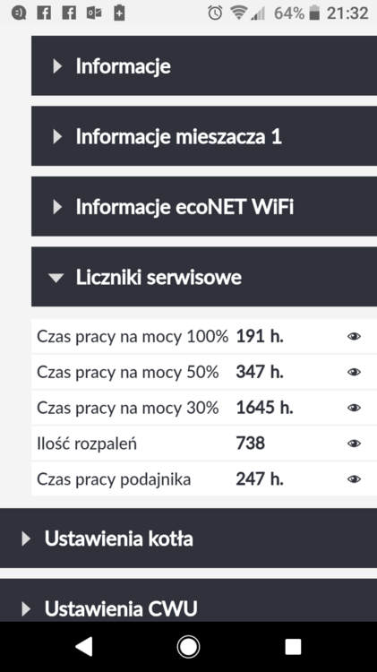

  4. Piwnica-na podłodze styropian, strop nad pietrem-welna 20cm, poddasze nieocieplone, ściany-pustak, styro 8cm,pół pustaka, okna Sokółka 20lat. Ciężko określić ile pracuje na 30 ile na 50. To zależy od dawek. Można tak robić, że w każdych warunkach będzie pracował na 30%, zwłaszcza jak się ma econeta, można siedzieć w fotelu i kombinować z dawkami. Jak napisał kolega @Gunman, tak najlepiej jest ustawić moc 30%, aby nie wchodził w nadzór przy wyższych temp na zewnątrz. Wiąże się to ze zwiększeniem przerwy w podawaniu, ale też jak zrobi się chłodniej, z przechodzeniem częściej na 50% mocy. I tutaj można też na 50% mocy wydłużyć przerwę, tak żeby nie spadał na 100%,a podbijal do mocy 30%. Dlatego nie chce Cie wprowadzać w błąd i podawać statystyki, bo u Ciebie może być całkowicie inaczej i możesz się rozczarować. Myślę, że zrozumiałeś istotę wywodu. Wydaje mi się także, że ta teorię przynajmniej w części potwierdzi kolega @Gunman, po obserwacjach pracy kotla Pana N. Z. Podsyłam Ci liczniki serwisowe, na które nie zwracam uwagi. Nie kasowalem ich od początku. Kocioł uruchomiony 04.07.18r

  18. A jak oceniasz zapotrzebowanie domu na ciepło? Ile spalałeś węgla? 22kw może być za duży. Mój wujek ogrzewa 200m2 z przedwojny i bez ocieplenia, żadnego, pelleciakiem 17kw.

  21. @ŁukaszL, na początku chciałem się dowartosciowac, ale w sumie, to wychodzi tak samo. Spalilismy tyle samo w ciągu doby na 1m2. Ale nie ma co porównywać, całkowicie inne budynki, w innych miejscach stoją...
  22. @ŁukaszL, to w sumie mogę uprościć. Mi wyszło 28kg/doba, Ty masz dom 120m, ja 200m2. Tylko ja mam grzejniki i mieszkam na Mazurach, dom z końca lat 90, w domu 22 st. Czyli w odniesieniu do metrażu, spalanie mamy podobne :)
  23. No to dobrze, masz takie ustawienia dawki, przerw. Jak zrobi się cieplej, to będzie podchodził wyżej. Masz szansę, że jak będziesz grzał od termostatu, to nie wejdzie w nadzór przed dogrzaniem pomieszczeń. Histerezy, są to można powiedzieć progi przejść między mocami. Masz h1 na 10st i dlatego pracuje w takim zakresie temp. Obniż h1 na 8, to próg przejścia z 50 na 30 będzie przy 67 i tak będzie się poruszał. Jak chcesz, żeby pracował w zakresie temp np 63, to h1 na 12st. Ale im wyższa temp na instalację, tym wyższa temp na kotle, czyli h1 niżza, żeby woda chłodniejsza z instalacji mogła się mieszać z cieplejszą i nie wychładzać tak kotła.
  24. Raczej h1 na 8. U Ciebie teraz kocioł przechodzi na 50% ze 100 przy 56, a na 30 wchodzi przy 58. Moim zdaniem i serwisu lepiej jak chodzi na wyższych temp. Ja mam 75, h2 na 15, a h1 to w zależności od temp na zewnątrz . Czasem 12, czasem 10, to zależy jak szybko dochodzi do zadanej. Ale 10 to ok. Przy 75 na kocioł i h215, możesz sobie ustawić h1 niżej jeśli Ci pasuje, jak szybko dochodzi do zadanej. Zadana to tylko po to, żeby jak jest małe zapotrzebowanie na cieplo nie nagrzewał się zbytni, tylko wchodzil w nadzór. Nie musi dochodzić do zadanej. Jak się zrobi cieplej, to będzie wchodził często w nadzór przy takiej zadanej.
