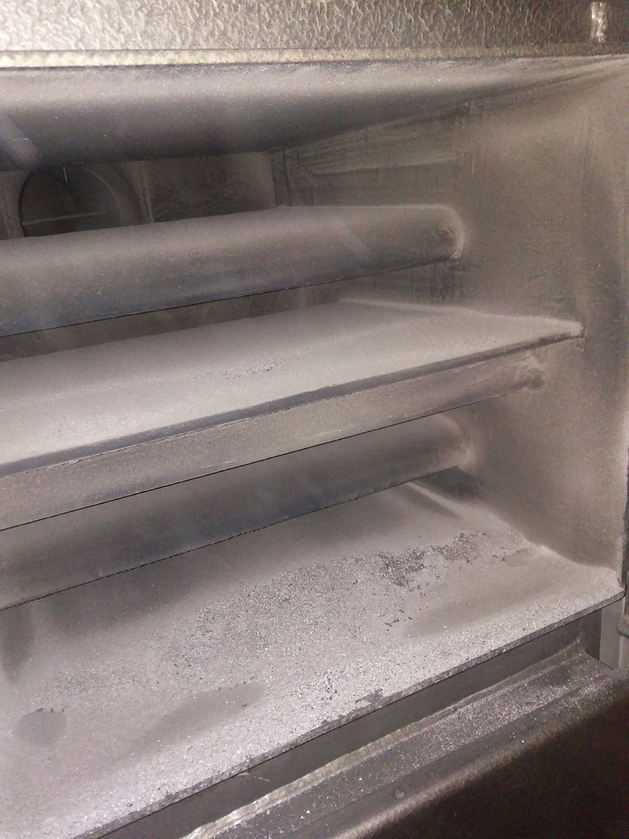

Witam kolegów. Pozwoliłem sobie zamieścić kilka fotek z wczorajszego palenia. Rankiem jest cisza i spokój wiec wysypałem popiół i zważyłem (musiałem pójść o 6.00 rano w sobotę do siebie na halę bo w domu wagi nie mam...tak się dla kolegów poświęcam :-)) i było tego z 40kg gejowego (kolor) Tautona 3,4kg popiołu i kamyczków jak kreda.. Wiadomo jakaś część poszła sobie z wiatrem(widoczna waga po tarowaniu bez wiaderka). Oczywiście odbieram jako żart , i mogę zapewnić że czapy popiołu na kominie nie mam, a tutaj fotki z tej łopaty od śniegu z tymi kawałkami jak kreda Zamieszczam również widok wymiennika i jeszcze Dodaję jeszcze fotkę groszku wysechł na popiół ale przez ten gejowy kolor worków aparat zgłupiał i węgiel wyszedł brązowy na zdjęciu. Węgiel jest czarny i matowy leciutko połyskujący i dosyć gruba granulacja A teraz idę na poranną kawę z wnuczkami. Pozdrawiam Forumowiczów :-)) YARO

Rober528 Czyli potwierdza się troszkę moje domniemanie, że różne konstrukcje palników mają wpływ na różne efekty spalania tego samego węgla. Tylko dlaczego aż tak skrajne potrafią być tego efekty? Na pewno palacz to podstawa, ale sam widziałem jak nie dało się tego gejowego węgla spalić u koleżanki a u mnie hulał jakby z górnej półki... A odnośnie palnika pancera może założyć taki temat jak o palniku kipi (Palnik Pancerpol ,obrotowy duo, trio - użytkownicy, wymiana doświadczeń modyfikacje etc). Takie wszystko w jednym miejscu....
Ekogroszek Z Tauronu
Witam. Wiosną moja koleżanka kupiła 1 paletę Taurona w gejowych workach. U niej w piecu (jakimś tam) + palnik duża ekoenergia (uszczelniana), za cholerę nie mogli spalić tego wynalazku, na mniejszej mocy bardzo kopcił i wygasał, na dużej spieki wielkości pięści, jak zmniejszyć wiater to znowu nie miał mocy i b.dużo niedopałów, sam również próbowałem pomóc w ustawieniach ale niestety. Ja miałem wcześniej rynnę witkowskiego więc mówię że wezmę i u mnie pójdzie ten groch to jeszcze pomogli mi przewieźć i zrzucić za 2/3 ceny., ale teraz do swojego kotła wrzuciłem Pancernego obrotowego 25kW i ciekawy byłem czy pójdzie a jest tego ok.700kg. Dzisiaj zasypałem 2 worki bo ładowałem bufor i grzałem wodę do basenu. Efektem dzisiejszego palenia 2 worków (40kg) są ze dwie garstki takich kruchych kamyczków jak kreda i szufelka szarego popiołu, piec w środku szaro-biały.... :-))) A ja kolegom powtórzę: że zdolność poprawnego spalenia jednak bardzo zależy od palnika, i trochę niesprawiedliwe jest generalizowanie że ten węgiel u mnie idzie to jest git, a tamtego nie bierz bo to syf. Ja zawsze polecałbym wziąć na próbę kilka worków i spróbować zanim wykreśli się jakiś z menu swojego kotła. Pozdrawiam kolegów.
