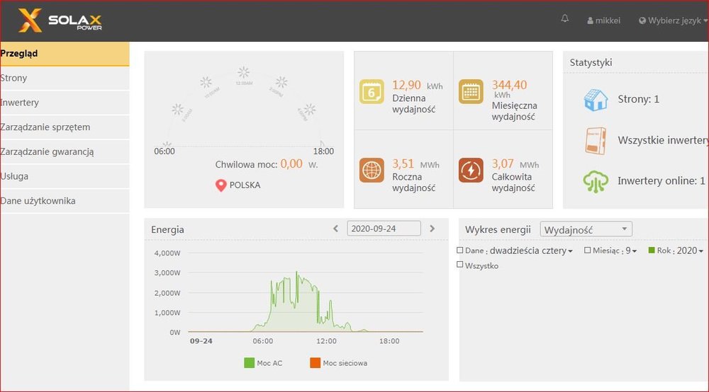

  9. Moja instalacja 3.9kw - podpieta do sieci od 1 lutego 2020 - tyle nastukała.
