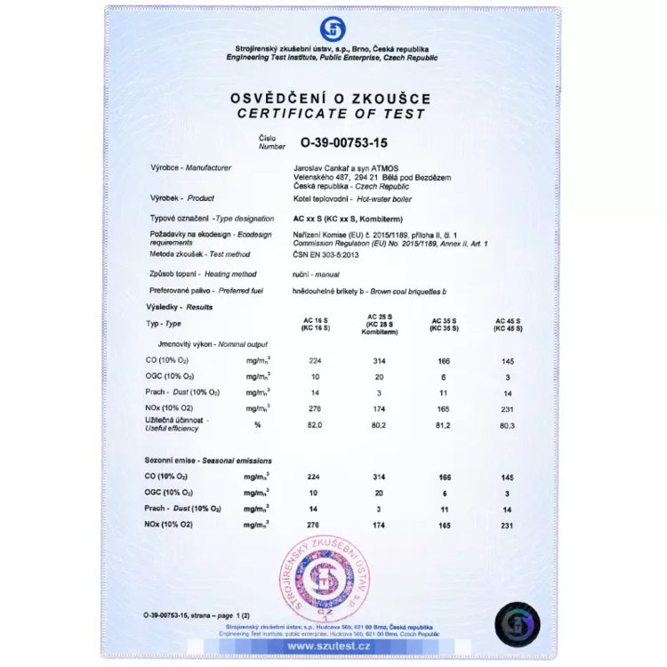

@RyniKotły Atmos AC są skonstruowane do spalania węgla kamiennego i drewna na zasadzie generatorowego zgazowania z wykorzystaniem wentylatora wyciągowego spalin. Myślę że do danych warunków które podał Domin098 ten kocioł wypada najlepiej. Gdyby jednak autor zdecydował się tylko i wyłącznie na drewno wtedy zdecydowanie lepszym wyborem będzie Atmos DC25S lub DC25GS Na chwilę obecną znalazłem tylko ten certyfikat.
