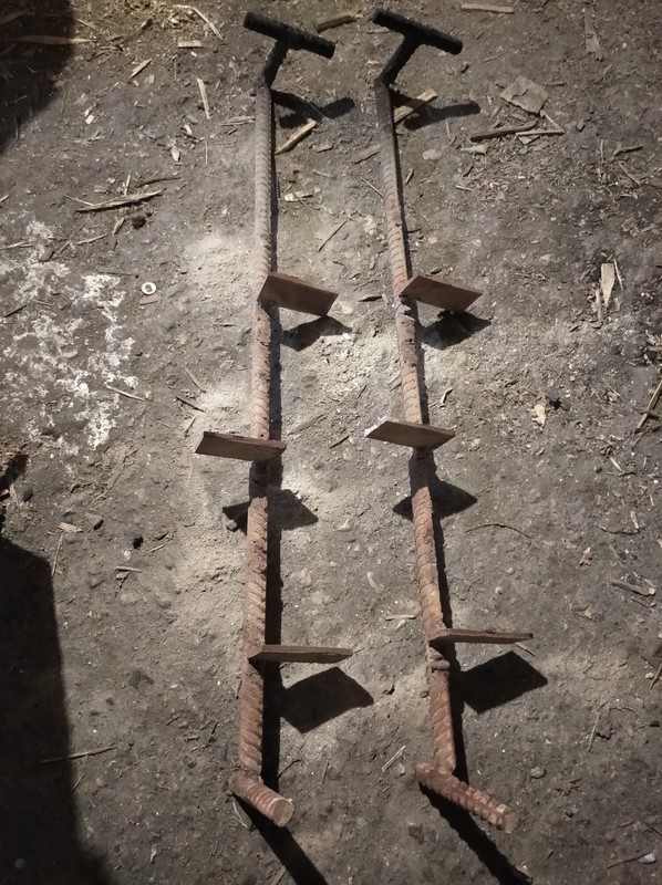

@Piecuch19 @carinus ja już kilka lat stosuję takie oto zawirowywacze bo mój wymiennik nie należy do najefektywniejszych.Zrobione z pręta fi12 i pasków blachy 3 mm .Obniżają temperaturę spalin o 40-50 'c. -
