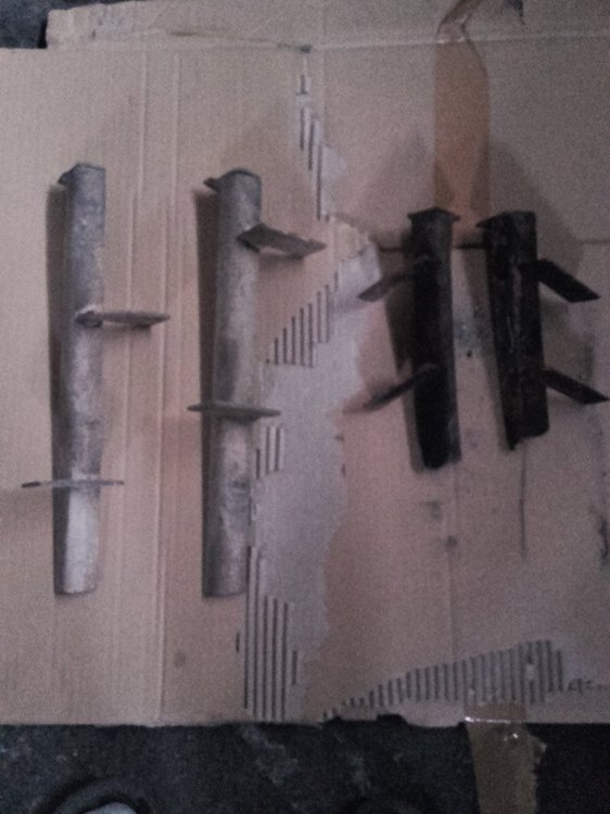

Może nie bardzo widać na zdjęciu ale pionowo to jest kątownik i dotyka tylko powierzchnią 3mm do wymiennika a łopatki są pośrodku przekroju z tymże tak jak mówiłem mocno ograniczają przepływ spali i ciąg.Miałem kocioł z mniejszym wymiennikiem i próbowałem ograniczyć uciekanie dużej ilości ciepła w komin co poniekąd się udawało.Teraz po zmianie kotła jeszcze ich nie próbowałem.

Trochę już z tym się bawiłem także wiem czym to grozi ha ha.Ja mam tak zrobione zawirowywacze.te większe w 1-szt kanał a te małe przed czopuchem.

No ja mam zrobione trochę inaczej i chyba bardziej tłumią przepływ spalin.Ale z tym to jeszcze zobaczę bo mam w planie zmniejszenie trochę wlotu palnika i dopiero się okaże jak to będzie z temperaturą spalin.

Sony@ mógłbyś wstawić jakieś zdjęcie tych swoich zawirowywaczy a jak nie tu to na priv.Będę bardzo wdzięczny?Mam zrobione dwa rodzaje zawirowywaczy ale stosowałem je w poprzednim kotle tylko że krótko.

I jeszcze mam jedno spostrzeżenie odnośnie temperatury spalin, pomimo że nie mam miernika do jej pomiaru (jeszcze nie mam)to organoleptycznie sprawdzając przy tej samej nastawie miarkownika, czopuch jest o wiele bardziej gorący niż przed przeróbką z PW i zastanawiam się czy nie zastosować zawirowywacza spalin.Jakie macie zdanie na ten temat?
