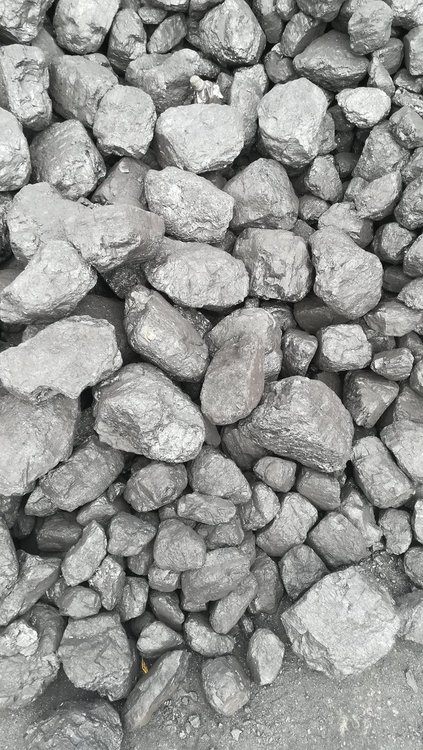

U mnie Chwałowice Orzech I 850 zł tona Staszic Orzech II 800 zł. Ale ponoć powoli zaczyna brakować bo kopalnie się pozamykały z powodu "paranojawirusa". Mam dylemat czy kupować już czy czekać jeszcze. W składziku pustka mi się zrobiła. -

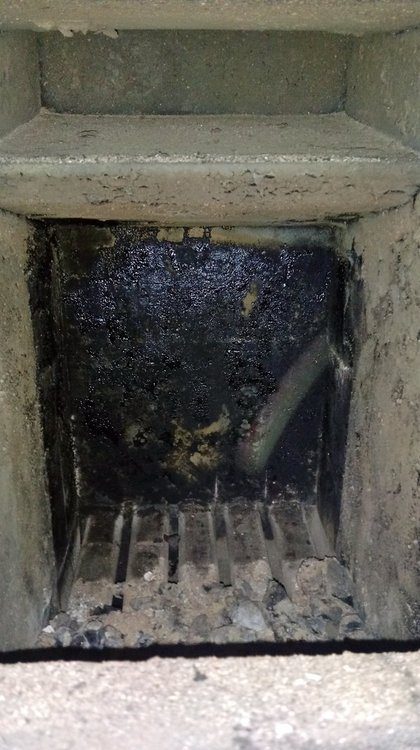

Ułożenie na bokach już przerabiałem nie zdało egzaminu. Osiągi takie same i warunki w kotle, stało-palność krótsza, po przeliczeniu w stosunku do czasu palenia - wsad węgla bardzo zbliżony. Szamot na tylnej ściance lepiej zdał egzamin. Kocioł pracował długo i równo. Wczoraj wyjąłem szamot załadowałem kocioł na dłuższe palnie, wszystko ładnie się tam wyczyściło. Więc puki jest ciepło na dworze będę palił tydzień z szamotem a jeden dzień pełnym ( na przemiennie) Różnica jest natomiast w spalinach. Bez szamotu na pełnym załadunku żar tak szybko schodzi w dół, że podczas fazy rozpalania kocioł szybko osiąga zadaną temp. i potrafi przy 3-4 otwarciu miarkownikiem zakopcić zdrowo. W Camino nie miałem tego problemu ( co prawda węgiel też inny ).- 1398 odpowiedzi

Panowie - mam mały problem. Tydzień temu zmniejszyłem trochę palenisko. Pali się znakomicie, kocioł suchutki, mało sadzy. Ale wczoraj po tygodniu palenia wyjąłem cegły szamotowe a tam nieładnie. Mniemam, że może być to związane z tym że za szamotem jest za zimno i tam kondensuje się smoła ? Tak wyglądał nieczyszczony kocioł zaraz po wygaszeniu i zdemontowaniu cegieł. Palę bez przerwy - czyli tuż po wygaszeniu ponownie rozpalam. Tutaj odnośnik do mojego wątku żeby zobaczyć jak cegły są ułożone.- 1398 odpowiedzi

Przecieram oczy ze zdumienia. U nas ( Pajęczno, woj. łódzkie) tona węgla kostka Staszic kosztuje 950 zł Piast 900 zł. Marzę o cenie z zeszłego roku gdzie za tonę kostki Makoszowy płaciłem 830 zł. -
