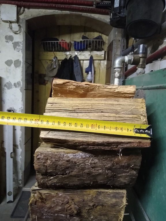

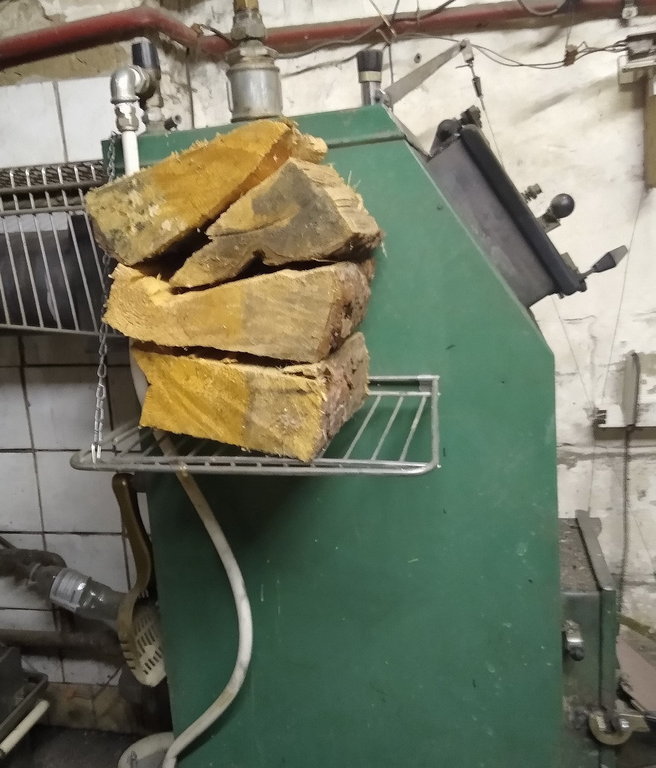

Wielkie dzięki za informacje o czasie palenia całego zasypu. Rozumiem że cały to aż pod drzwiczki? Na PW mam informacje od innego kolegi ale jego 10 kw pracuje znacznie krócej. Wieczorem jak drugi raz rozpalałem to szybko z kartonu zrobiłem zasobnik tego pieca. Wymiary to. 60 cm x 30 cm x 18 cm i włożyłem tam swoje klocki wyszło dużo i jutro sprawdzę ile z tego zmieszczę w starym piecu. Jeżeli ktoś jeszcze spalał cały zasyp drewna w MPM 10 kw z górnymi drzwiczkami to proszę o info.

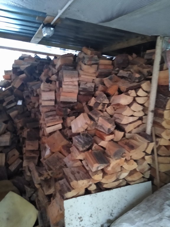

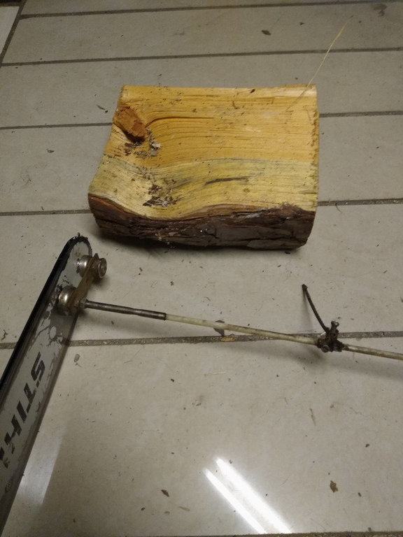

Jak się zawiedzie na drewnie to przejdzie na węgiel ja muszę skończyć dwie szopy takiego drewna i dalej drewno bo mam gdzie je suszyć i trzymać..Do tego kupiłem rębak hydrauliczny i Stihla Było cięte na wymiar a szerokość paleniska 23 cm i praktycznie zero blokowania do rozpałki siekierą robię drobnic. Jest grube ale mój piec wypala do końca i wolniej.W MPM chyba jak ustawię dwie warstwy pionowo to chyba będzie OK. Ta miarka na prowadnicy piły służy znaczenia na pniu wymiaru

Witam. Mój stary piec zrobił mi prezent na gwiazdkę i przecieka. Muszę szybko drugi o małej mocy bo mam tylko 65 m mieszkania.Palę tylko drewnem i przy nim zostanę więc piece na pelet i ekogroszek odpadają.Brakuje małych kotłów i mam problem. Czy ktoś z Kolegów używa MPM DS 10 kw w takim małym mieszkaniu.Trochę się podszkoliłem czytając forum i wiem do czego służy bufor ale czy będzie konieczny da się bez niego? Moje palenie np. teraz gdy dzień +1 a noc -1 wygląda tak że rozpalam o 7 podkładając pali się do 12,13.Drugi raz rozpalam 19 20 i ostatni raz podkładam 22,23 i piec kończy gdzieś 2,3 w nocy.Jak robi się prawdziwa zima to palę ciągle od 7do 23. Chyba da się w podobny sposób palić MPM 10? W p2ar znalazłem mniejszy piec do drewna i w poniedziałek zadzwonię ale ta firma robi chyba każdy piec na zamówienie a ja nie mam czasu .
