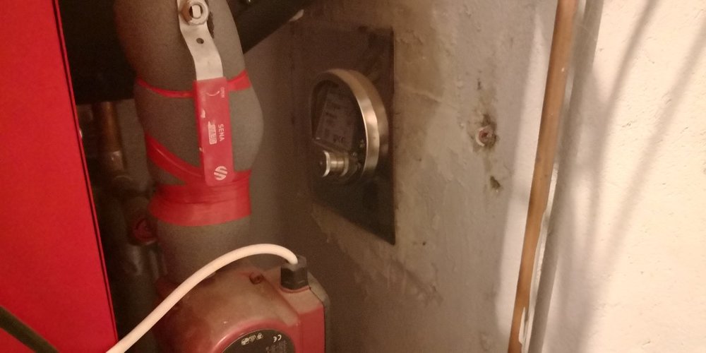

Kriss12 odpowiedział(a) na Sterydziak temat w Kotły pelletowe
Upss obyło się bez serwisu ....luźna wtyczka od zasilania wszystko hula -
