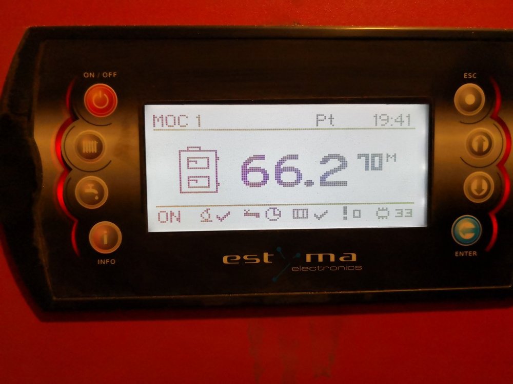

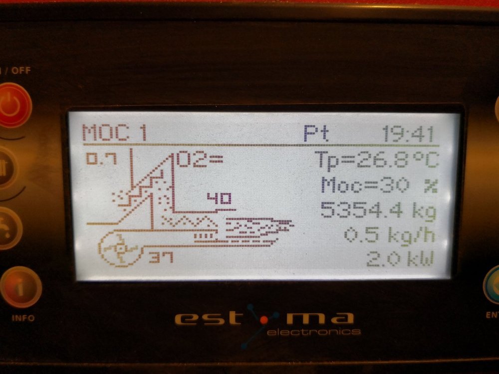

W każdym bądź razie zejście poniżej 0,5kg/h nie ma sensu , bo kocioł się wygasi U mnie tak to wygląda .....i tak sobie pyka z przerwą na czyszczenie -
Kriss12 odpowiedział(a) na Sterydziak temat w Kotły pelletowe
Wartość energetyczna to sobie możesz wpisać jaką chcesz, jak już mówiłem poniżej 0,5 kg na godzinę nie utrzymasz płomienia i Ci wygaśnie. Ja ustawiam kocioł według płomienia , w zależności jak wygląda reguluję podawanie oraz nadmuch -

Przestałem ważyć pelet odkąd po zważeniu tego samego peletu w różnych odstępach czasu , wskazania były różne . Wydaje mi się , że sterownik przy 30% i tak nie zejdzie poniżej 0,5 kg -
