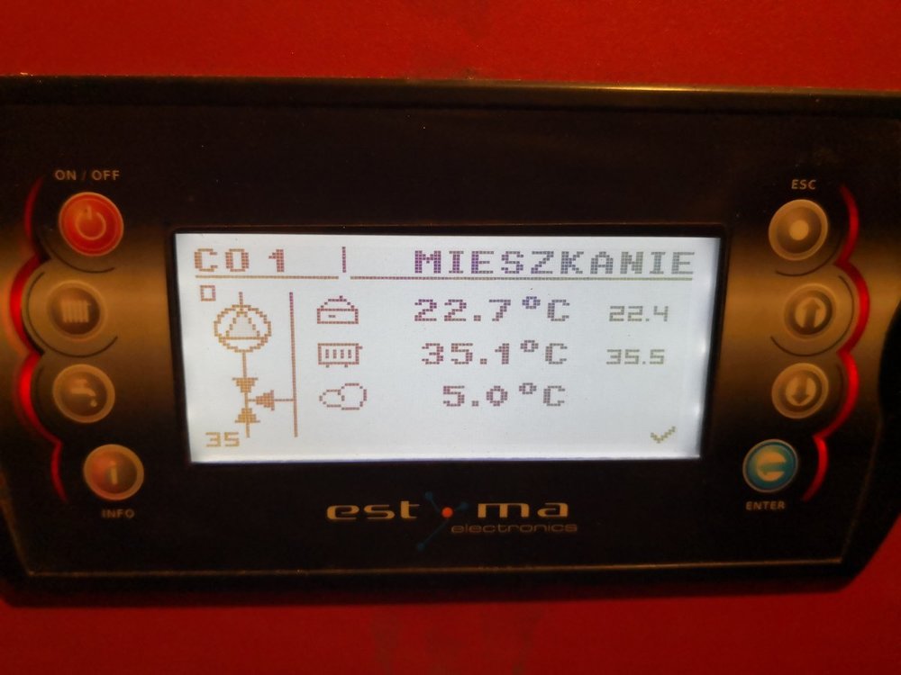

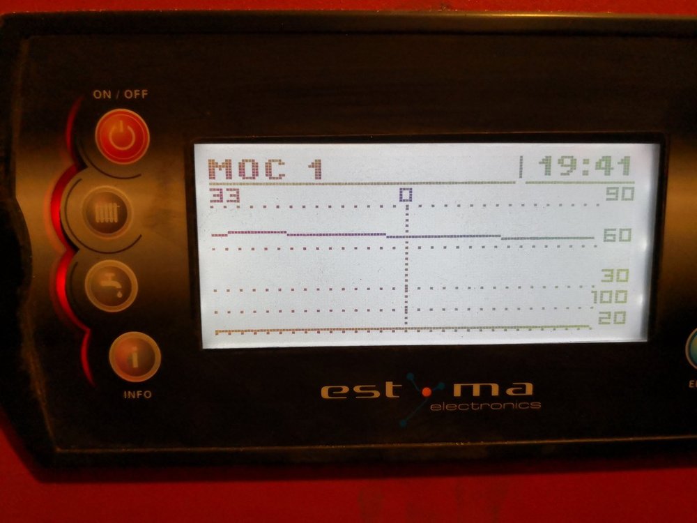

  11. Mam dokładnie te same ustawienia i kocioł pracuje identycznie...... z tym, że w cieplejsze dni dłużej pracuje na mocy 1
  12. @Visitor1230Nie bierz do siebie, brylujesz na wszystkich forach, myślałem, że jesteś specjalistą
  13. Nie bierz do siebie, ale nie każdy ma tak idealny palnik, kocioł, pelet, że nie wspomnę o instalacji kominie i pelecie...... A przede wszystkim to, że jesteś specjalistą od wszystkich kotłów i sterowników..... zapewniam Cię, że każdy odkurzacz wciągnie sadzę
  14. Pokombinuj jeszcze z krzywymi grzewczymi ,żeby częściej chodził na mocy 30% Wiadomo ,że im cieplej to kocioł rzadziej będzie wchodził na moc 2
  15. Cytat z instrukcji Korekcja temperatury zadanej c.o. względem zadanej temperatury w pomieszczeniu na każdy 1°C. Np. Jeżeli współczynnik korekcji ustawiony jest na 6°C, temperatura zadana w pomieszczeniu na 20°C, a zmierzona w pomieszczeniu to 20,5°C wtedy temperatura obliczona c.o. zostanie obniżona o 3°C.
