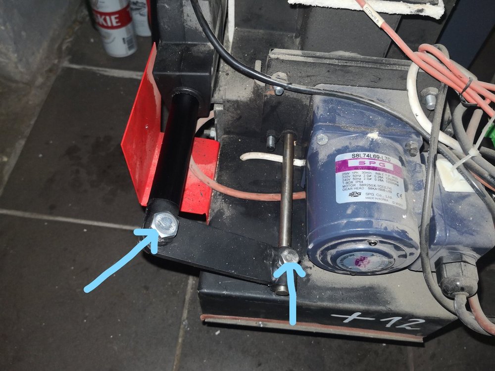

@wilczefscy myślałem , że już zrobione .....dwa wkręty z obudowy palnika wykręć i masz bebechy na wierzchu -

Podejście serwisu jest takie, że najpierw każą Ci samemu naprawiać , wiem bo dzwoniłem dwa razy ......a wyprostowanie kawałka pręta to żadna filozofia. -

Tak się składa , że jestem po naprawie mechanizmu czyszczącego. Żeby to zrobić należy: -odłączyć zasilanie -zdjąć obudowę palnika -odkręcić śrubę łączącą trzpień ( śruba po prawej stronie na zdjęciu) -wyciągnąć trzpień z ringiem od strony palnika -przeczyścić otwory przez które wysuwa się trzpień (z czasem zbiera się tam nagar) W moim przypadku źle działający mechanizm doprowadził do wygięcia trzpienia....musiałem go prostować. Sprawdź czy u Ciebie nie są poluzowane te dwie śruby , może wystarczy je tylko dokręcić ( przed dokręceniem ustawić tą blachę łączącą tłok z trzpieniem pod kątem 90 stopni) -
