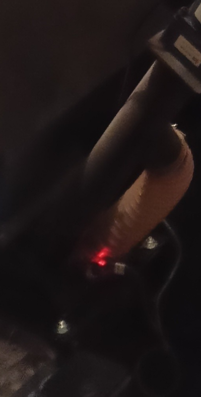

Wysokie spalanie 60 kg na dobę, pomocy!!, KociołTechnix PEL 24 KW ,
papen76 odpowiedział(a) na jcieplak92 temat w Kotły pelletowe
To chyba ten, jak w tytule wątku: https://multi-eko.pl/kotly-piece-na-ekogroszek/2359-kociol-co-sekom-technix-pel-24-49-24-kw-piec-pellet-ekogroszek-5-klasa-ecodesign.html -
Do tego robi swoje brak regulatora ciągu i ostatnie wiatry. Grunt, że mija właśnie połowa sezonu grzewczego. -
1. Korzystasz z bufora? 2. Nie znam tego kotła, ale to na zdjęciu wygląda niepokojąco (żar w rurze). -
