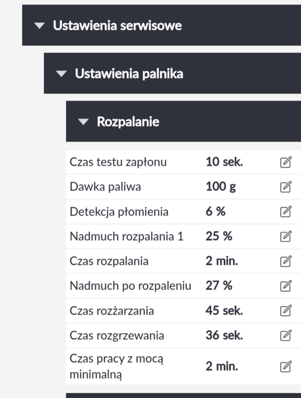

Panowie, jaki macie czas detekcji braku paliwa? Ustawienia serwisowe > Palnik -
papen76 odpowiedział(a) na temat w Kotły pelletowe
U mnie tak to wygląda: Przeważnie w ciągu 6 minut płomień zaczyna rosnąć do 100%, ale ja mam trudny pelet. -
