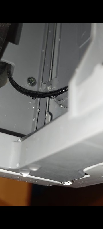

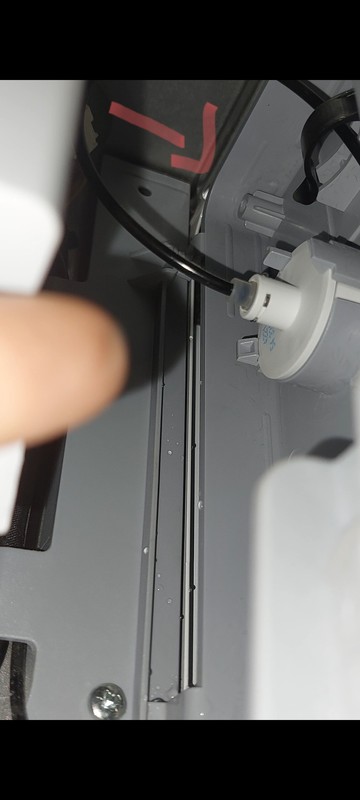

  1. Hej. Mam chyba pecha bo znowu coś się z tym piecem dzieje. Problem polega na tym że w czasie grzania grzejników z pieca cieknie woda (nie wiem jak z wodą bo dopiero zaraz bedzie w większym użyciu). Czym to może być spowodowane bo nie wiem czy dzwonić do Pana od przeglądów czy na serwis gwarancyjny. Piec nowy uruchomiony na początku września.
  2. Okazało się że rura(ta do której jest podłączony piec) była ustawiona pod złym kątem i nie ciagło wiec spaliny wracały i gasiły płomień.
  3. Regulator Salus Ale błąd 2951 wystąpił jeszcze przed jego założeniem. Teraz ustawiłam żeby w pomieszczeniu było 28 °więc wszystkie grzejniki zaczęły grzać i było dobrze póki nie odkręciłam wody, temperatura wody spadala i znowu po 3-4 minutach wyskoczył błąd. Mam nagrane filmiki jak to wygląda więc jeśli ktoś jest trochę w tym obeznany mogę wysłać do wgladu:)
  4. Witam. To nasz pierwszy piec gazowy i nie bardzo wiemy co robić bo się całkowicie na tym nie znamy. Piec Junkers Cerapur GC2200W uruchomiony miesiąc temu z tym że dopiero w tą sobotę wróciliśmy do mieszkania. Ogrzewania jeszcze nie używamy bo w domu jest 25°(było włączone tylko na próbę po instacji regulatora na 30 minut). Problem polega na tym że bardzo często włącza się błąd 2951, np.po nocy pokazuje temperature wody 26° i kiedy odkręcimy ciepła wodę to piec próbuje ja podgrzać(dochodzi do np 32°) ale po chwili temp. spada i tak przez około 4 minuty po czym włącza się błąd 2951. Po zresetowaniu czasem przez jakiś czas pracuje normalnie a czasem sytuacja powtarza się 4 razy z rzędu. Nie ma znaczenia czy piec jest w normalnym trybie czy Eco. Będę dzwonić do Pana który go uruchamiał lub na serwis gwarancyjny ale może ktoś też miał taki problem lub może domyśla się co może być przyczyną. Po pierwszym razie jak to się stało był Pan serwisant i mówił że prawdopodobna przyczyną było to że wąż od skroplin wpadał do odpływu lecz teraz już przymocowany.
