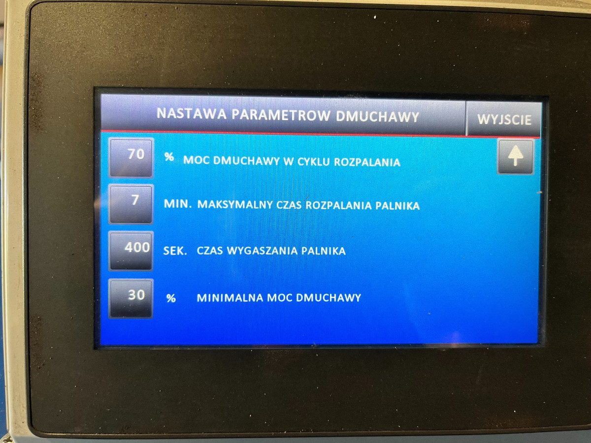

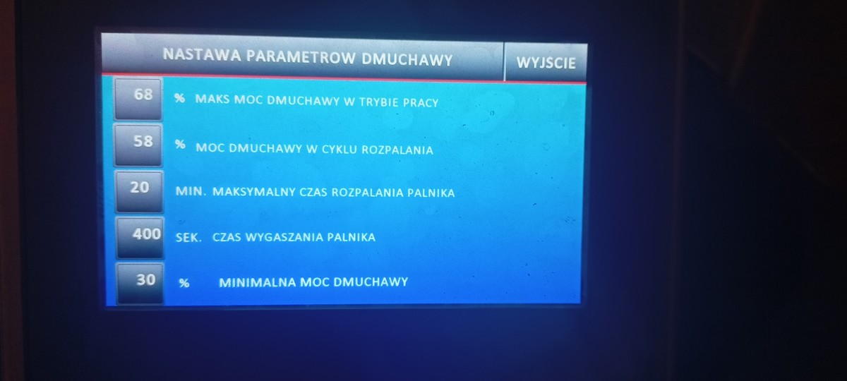

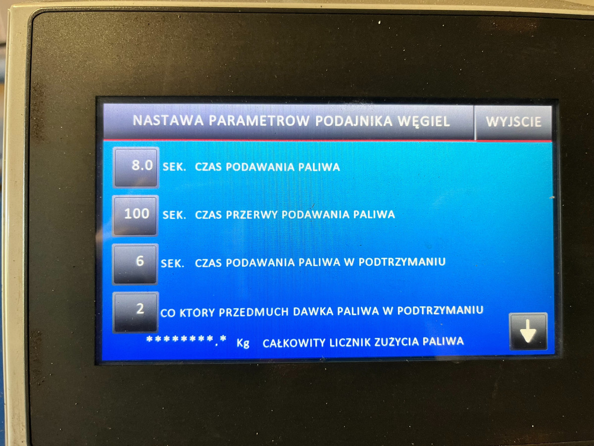

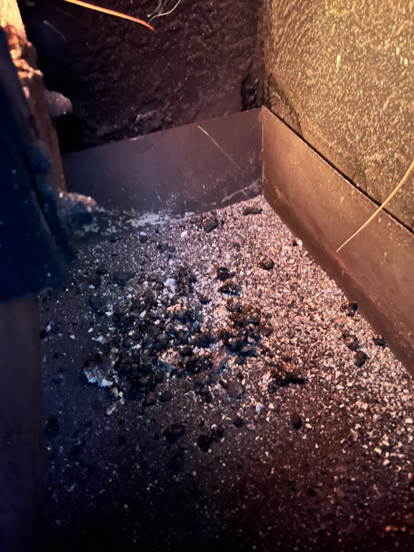

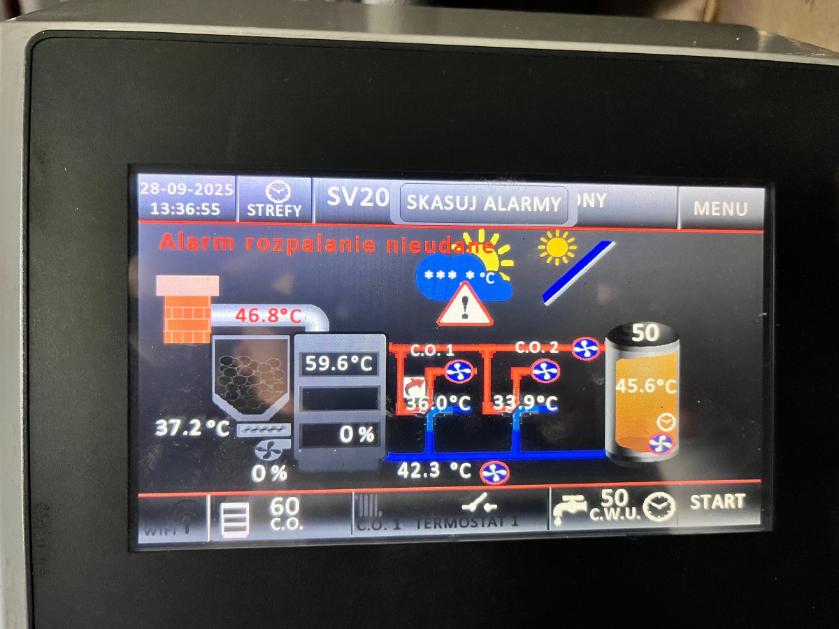

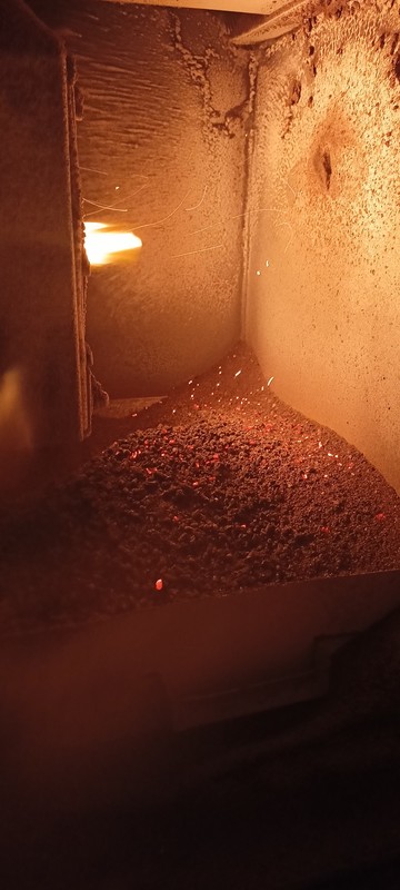

  1. Dzień dobry Od 4 lata posiadam ten kocioł. Przez 4 lata paliłem peletem natomiast w tym roku postawiłem na ekogroszek. Wymieniłem płytkę ruszt aby móc palić węglem. Piec normalnie rozpala się i wchodzi w podtrzymanie. Gdy temperatura spadnie kocioł 2 raz nie potrafi się rozpalić. Wyskakuje błąd "rozpalanie nieudane". Czasami dzieje się to za 2 a czasami za 5 razem. Posiadam sterownik ELEKTRO-MIZ MiniSter PID kolor oraz palnik SV 200. Bardzo prosze o pomoc

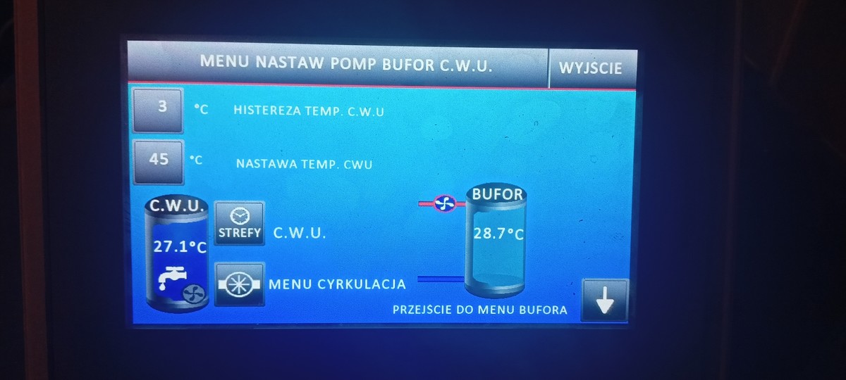

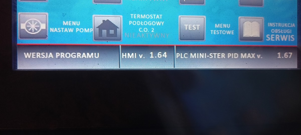

  2. Cześć , pytanie do użytkowników tego sterownika. Jak ustawić temperaturę włączania się pompki od podlogówki ?

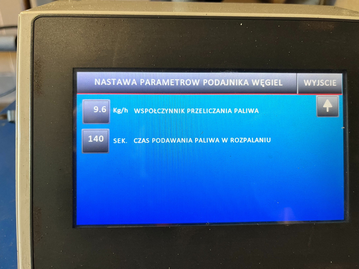

  3. Nie mam pojęcia jak zrobić ten test wydajności podajnika. Nigdzie takiej opcji nie widzę... Kocioł mam cały czas odpalony bez przerw. Nie próbowałem wyższej temp. zadanej. Patrząc na ten sterownik jesteś w stanie powiedzieć jak ustawić histerezę ?Jestem zielony w tym temacie...
  4. Patrząc na liczbę workow pali koło 60 kg.Nie mam takiego regulatora. Współczynnik przeliczania paliwa to nastawa fabryczna

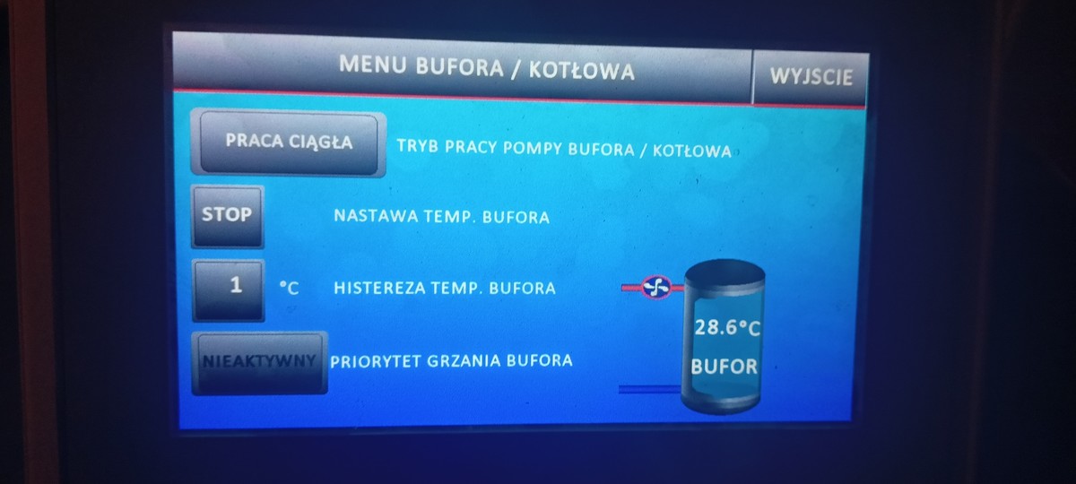

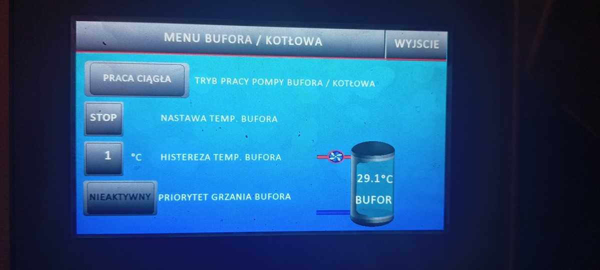

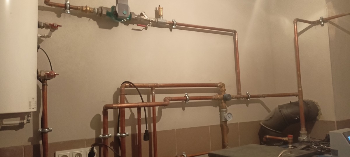

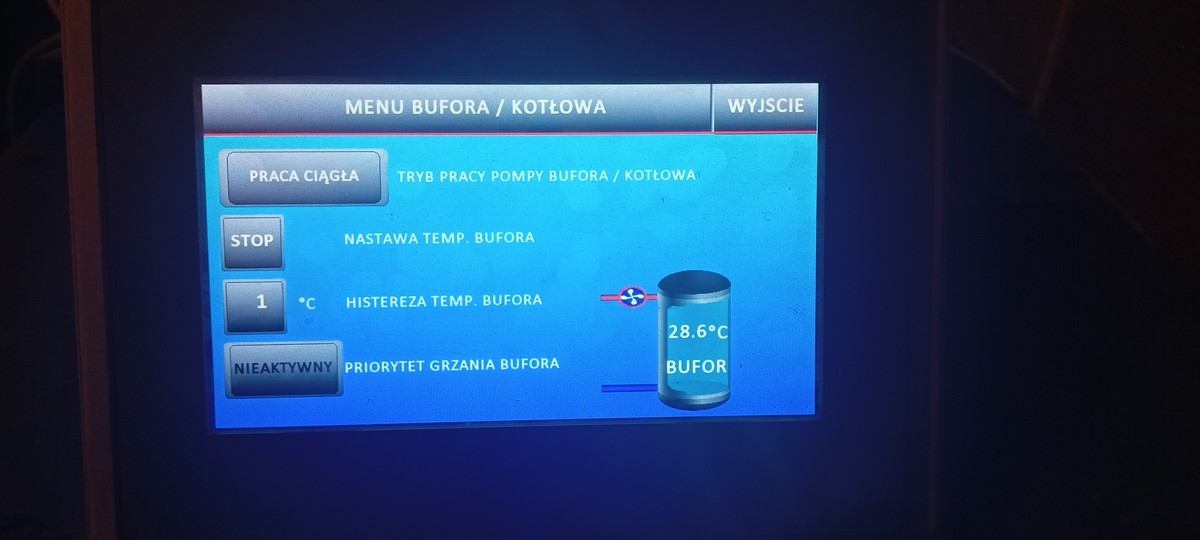

  5. Nie mam bufora. Te światło to dioda od czujnika pojemnościowego.

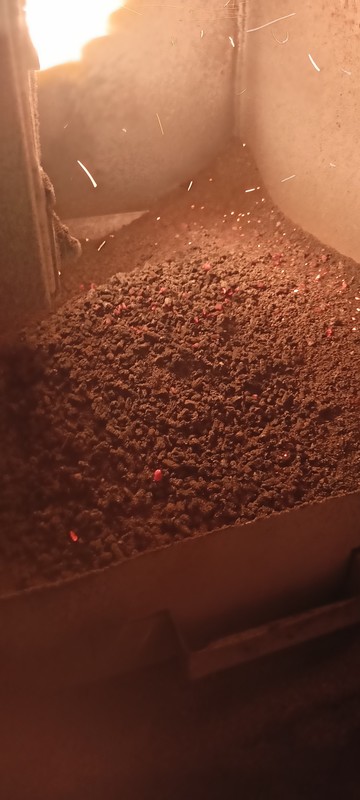

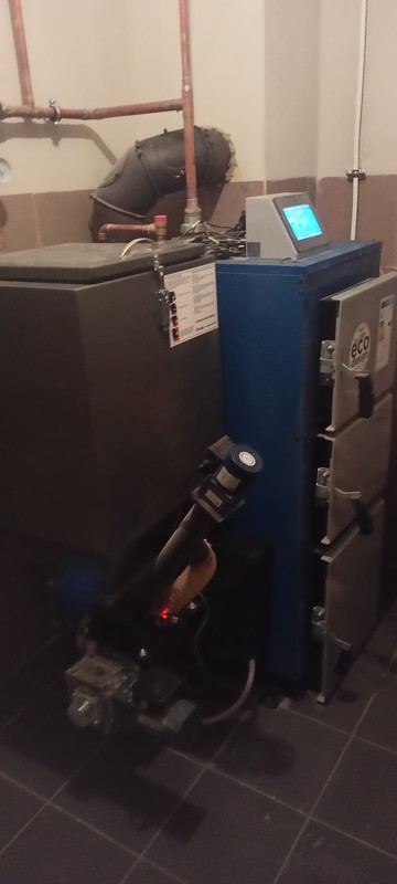

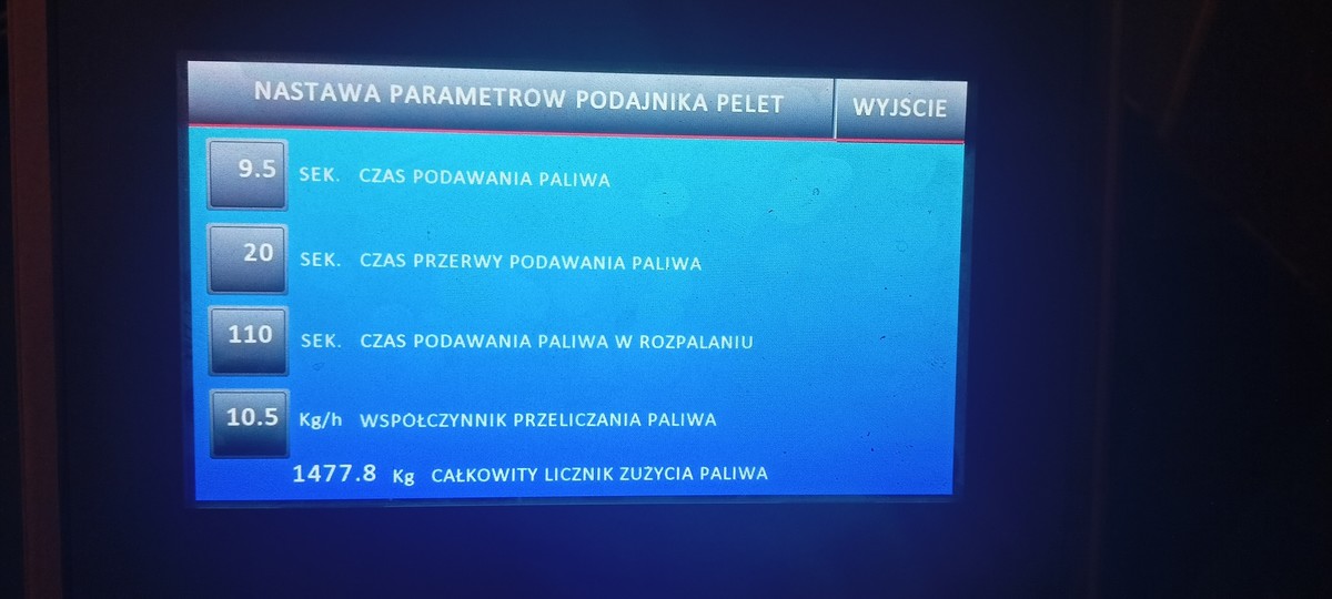

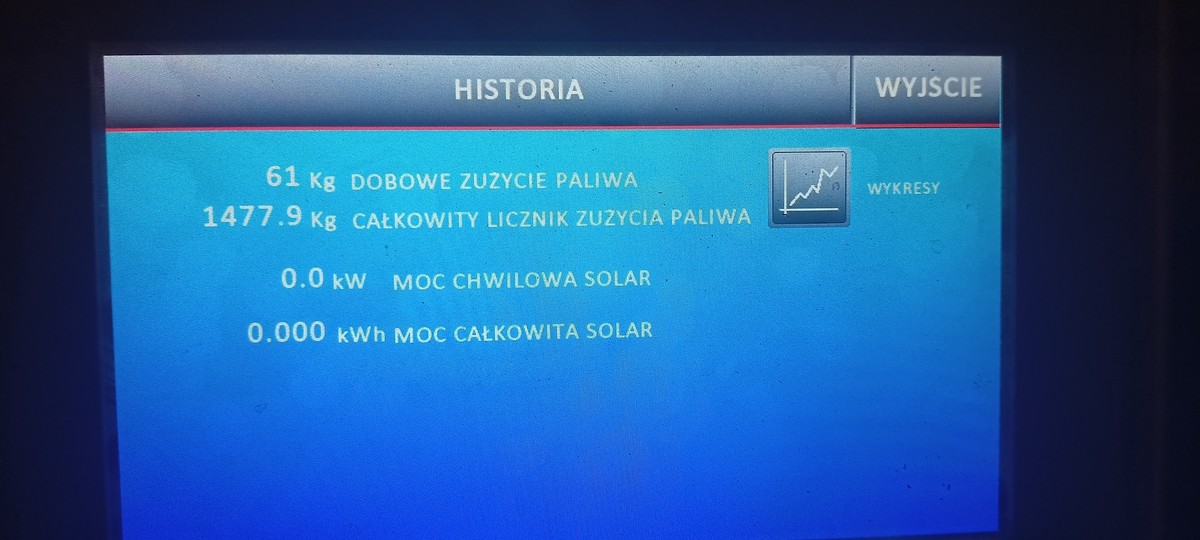

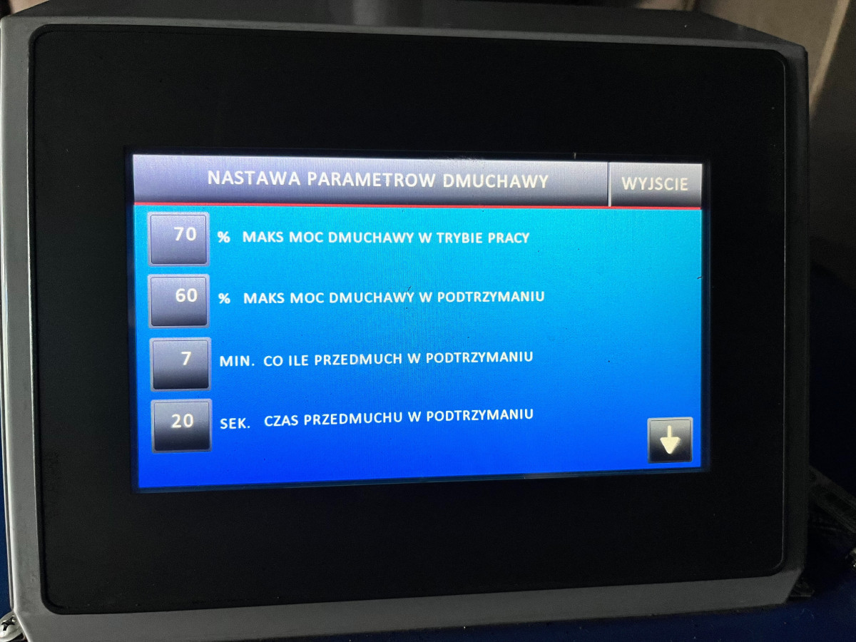

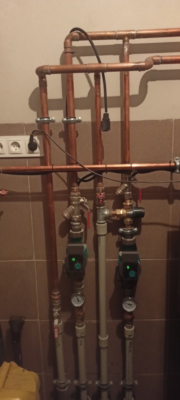

  6. Witam Mam duży problem ze wysokim spalaniem pelletu. Spala około 60 kg na dobę. Piec ma problem z osiągnięciem temperatury zadanej. Sterownik Argos PID kolor .Dom około 200 m2. Jeszcze nieocieplony. Dodaje zdjęcia kotłowni oraz ustawień sterownika. Próbowałem już wszystkiego... Spalanie się nie zmniejsza. Bardzo proszę o pomoc..
