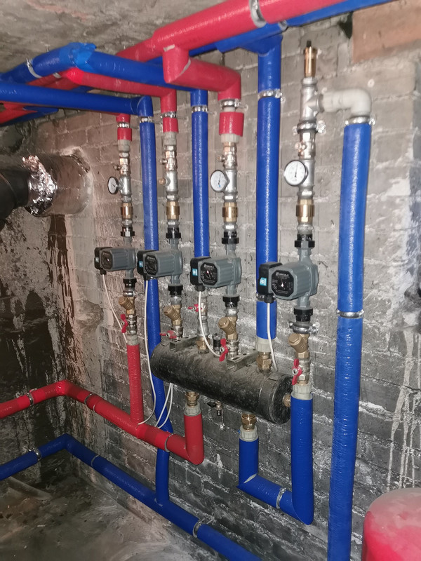

  1. Nie mam mieszaczy a pompami steruje piec. Steronik pieca ecoMAX860P3-C simTOUCH ST4 W zał. zdjęcie rozdzielni. Opis od prawej do lewej: powrót do pieca, grzejniki parter, grzejniki góra (wyłączone), zbiornik CWU
  2. Cześć, Mam problem z dostępem osoby, która mogłaby lepiej ustawić piec zainstalowany w domu. W okolicy Ostrołęki. Ja niestety jestem tam raz na dwa tygodnie a na co dzień jest tylko babcia. Piec to Kotły Pleszewskie Biadała Palnik Kipi 16KW - sterowanie EcoMAX 860p3 Instalacja CO nowa z grudnia 2021 Dom 3 poziomowy ale ogrzewany jeden poziom ok. 100m2; grzejniki stalowe 2 i 3 płaszczowe. Rury plastik. Nieocieplony jeszcze z zewnątrz. Ściany 1 i pół pustaka. Na piętrze rozłożony styropian ale bez ogrzewania. Mam termostat EUROSTER BEZPRZEWODOWY 2006 TX Na razie piec pali ok. 6 worków na 2 dni czyli 45 kg dziennie. Wydaje mi się, że on w ogóle nie bierze pod uwagę termostatu tylko dobija 5stopni powyżej temperatury zadanej i jak temperatura na piecu spadnie poniżej 5stopni poniżej zadanej to znowu się załącza - nie ważne jaka temperatura jest w domu. Chciałbym też aby ogrzewanie CWU się włączało gdy temperatura wody spadnie np. do 20 stopni - teraz histereza CWU to 5 Stopni Mam takie ustawienia: Temp zadana kotła 57 Moc max 12kw Moc nadmuchu max 35% Histereza H2 Śred - 3 stopnie Moc średnia 8KW Moc nadm. średnia - 29% Histereza H1 MIN - 1 stopień Moc minimalna 5KW Moc nadmuchu MIN 25% Histereza kotła Hk - 5 stopni Min moc w trybie Fuzzy L - 0% Max moc w trybie Fuzzy L - 100% Wydajność podajnika - 12 kg Temperatura zadana CWU - 50 stopni Bez priorytetu CWU Histereza zasob. CWU - 5 stopni Prośba o wszelkie sugestie, które można byłby sprawdzić aby zmniejszyć zużycie pelletu
