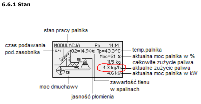

  8. To, że utrzymuje ci temperaturę kotła 50 stopni, bo masz start pomp ustawiony na 50 stopni, to niestety nie sukces. Ciągle ci się włącza i wyłącza pompa. Jak jest włączona, to temperatura kotła spada i za chwilę pompa się wyłącza. Wtedy temperatura kotła wzrasta i znowu się pompa włącza. I tak w kółko. Tak to nie powinno działać. Za mała moc kotła, bo za małe podawanie. Dlaczego powyżej 50 stopni? Wtedy kocioł ma większą sprawność. Czemu Min Tco pomp masz tak wysoko 39 stopni? Masz podłogówkę czy grzejniki? Czemu tryb pracy CO ręczny? Nie masz czujnika pogodowego? Czemu taka mała histereza kotła 8 stopni? Zdecydowanie zbyt mała moc kotła, czyli za niskie podawanie. Pytanie brzmi, czy w innych domach też byłoby tak stabilnie. I pytanie co będzie, jak to nie będzie już budowa. Nie rozumiem skąd wy bierzecie te godzinne spalanie. Jesteś już którąś osobą, która zwraca na to uwagę i stara się z tego wyciągnąć wnioski. Jeśli patrzycie na to: ...to jest to AKTUALNE zużycie paliwa. Aktualne, czyli za 30 sekund może być inne, jeśli FL2 wyliczy sobie inną moc. Sterownik sobie po prostu wylicza to "aktualne zużycie paliwa" na podstawie czasu podawania, wpisanej przez użytkownika wydajności zasobnika i - przede wszystkim - aktualnej mocy palnika w % (dwa pola wyżej na wyświetlaczu). Przecież wystarczy, że wpiszecie złą wydajność, bo źle zważycie pelet i już to źle pokazuje. Ponadto wystarczy, że popatrzycie w momencie, jak akurat pracował z mocą 21% (jak na powyższym obrazku), to jak to się ma do rzeczywistego godzinnego spalania? Przecież on nie pracuje cały czas z mocą 21%. Ja wszystko napisałem w trzech punktach. Ale nie sugeruj się tylko mną. Szkoda, że Grzechotnik się nie wypowiedział. Wyłącz ten czujnik pokojowy. Nie ma to nic wspólnego z trybem kotła, więc nie wiem o jakim "przejściu na automat" piszesz. Ło kurde. Przy histerezie pokojowej 1,2 stopnia rozwód miałbym pewny :) Parę godzin z zimnymi kaloryferami... A co ci się nie podoba w tym wykresie?
