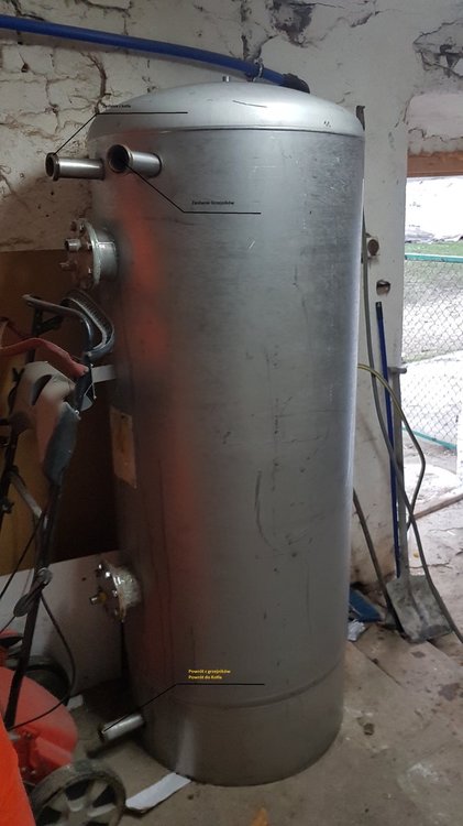

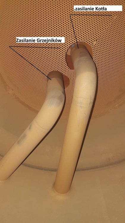

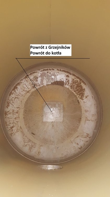

Dzisiaj odkręciłem tą rewizję i zrobiłem kilka zdjęć bufora w środku Proszę Was o rade jak i gdzie podłączyć zasilanie i powrót z kotła i zasilanie i powrót z
Czy mogę tak podłączyć jak na zdjęciu niżej bo wydaje mi się ze te dwa wejścia Ida tak własnie do gór ale jeszcze odkręcę ta rewizje i się upewnię ,tylko nie wiem czy powrót mogę tak czy w tej dolnej rewizji przyspawać mufę i tam podłączyć powrót z grzejników
Witam Wlasnie dzisiaj przywiozlem bufor 750l od kolegi i pytanie jak go teraz podlaczyc ponizej zdjecia bufora Jest jedno wyjscie dolem i dwa wejscia gora Wysłane z mojego SM-G930F przy użyciu Tapatalka
