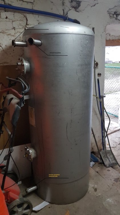

Witam Dzisiaj paliłem drewnem w kotle i 2g50m bufor został cały nagrzany prawie do 80c Wysłane z mojego VOG-L29 przy użyciu Tapatalka
Robin Jednak nie mam takiej opcji w sterowniku niema To co muszę zrobić żeby uaktualnić sterownik Wysłane z mojego VOG-L29 przy użyciu Tapatalka
Ja mam trochę inaczej Przez econet jest tak A później sprawdzę jescze w sterowniku Wysłane z mojego VOG-L29 przy użyciu Tapatalka
Ja mam u siebie sterownik z pokrętłem A jak mogę go unowocześnić Wysłane z mojego VOG-L29 przy użyciu Tapatalka
Robin 60 a w takim układzie jak będzie działac pompa do c.w.u. Teraz u mnie jest tak, posiadam sterownik ecomax850 i moduł B do sterowania buforem, kocioł mi się odpala jak u góry bufoa temperatura spadnie do 40c, a pompa c.w.u się zalancza od temperatury bufora, a teraz naprzyklad kocioł będzie zimny i a bufor gorący to pompa c.w.u będzie przcowac i ciągnąć zimna wodę z kotła a kocioł się nie odpali dopuki nie spadnie do 40c temperatura w buforze Wysłane z mojego VOG-L29 przy użyciu Tapatalka
To na wiosnę będę działał i trzymał się już tego schematu A od strony grzejników może zostać po staremu, zasysa ciepła wodę z góry bufora a powrót u samego dołu Wysłane z mojego VOG-L29 przy użyciu Tapatalka
Dzięki wszystkim za pomoc Robin od góry nie mogłem podłączyć wyjścia c.o na dom bo tam tam jest mufa wspawana 1/2 Dlatego zrobiłem tak jak mam Ale teraz na to wychodzi ze to jest źle i napewno jak się skończy sezon grzewczy to będę musiał to przerobić tak jak mi radzicie A jak już przerobię ten bufor i wymienię kocioł na nowy to bufor będzie się szybciej nagrzewal i będzie oszczędność w plecie ? Kotła nie będę czyścił niewiem czy jest sens bo ja teraz tak palę ze jak jadę do pracy to pali się pellet a wieczorem palę drewnem Wysłane z mojego VOG-L29 przy użyciu Tapatalka
Bufor kosztował 700zl kolega mi załatwiał z Niemiec Jescze zobaczę jak długo będzie się nagrzewal bufor przy paleniu drewnem A teraz się zastanawiam jak będę musiał spuszczać całą wodę i wyciągać bufor żeby wspawać ta jedna mufe to odrazu może wspawam te kolana, a te kolana mają być na zasilaniu i powrocie z kotła i tak samo na zasilaniu i powrocie z central ego ogrzewania Wysłane z mojego VOG-L29 przy użyciu Tapatalka
Teraz to ciężko będzie mi coś przerobić w buforze na dodatek jest nierdzewny musiał bym go rozciąć , taki bufor kupiłem ja tam nic nie przerabiałem Ewentualnie sprubuj wspawać jakąś mufe po przeciwnej stronie bufora do powrotu z ogrzewania domu Pomoże to coś Wysłane z mojego VOG-L29 przy użyciu Tapatalka

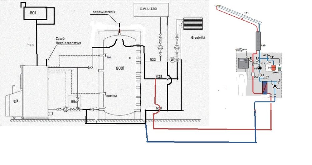

Witam byfor nie posiada wężownicy, kocioł jest podłączony rura fi28 do gury bufora i u dołu bufora jest powrut do kotła, ochrona powrotu to zawór vtc511 55c 1cal czujniki temperatury mam zamontowane 50cm od góry i 30cm od dołu bufora,za buforem mam zawór 3d kturym puszczam temperaturę na dom (może mam złe pompkę ustawiona) Tak myślę że to przez kocioł tak długo laduje bufor, jednak przy paleni drewnem trochę się zbiera tej czarnej sadzy na ściankach kotła Niżej schemat podloczenia buforu do kotła Pozdrawiam Wysłane z mojego VOG-L29 przy użyciu Tapatalka -

Witam wszystkich Chciał bym założyć sobie kolektory słoneczne 3 panele do grzania C.W.U, posiadam bojler nierdzewny poziomy 120l z jedno wężownicą C.O i bufor nierdzewny 800l bez wężownicy, zastanawiam sie jak by to podłączyć żeby dobrze działało 1 opcja przez wymiennik płytowy 2 opcja kupić nowy bojler 300l z dwoma wezownicami zdjęcie przedstawia schemat mojego podłączenia schemat jak to widzę z wymiennikiem płytowym Proszę was o rade Pozdrawiam
