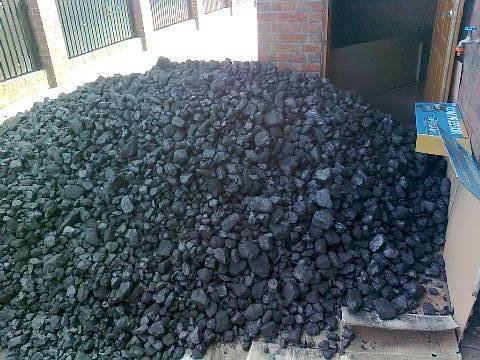

  16. Druga próba z 5 kg i już gorzej ,zanim się rozpalił do żaru ,kupa dymu ,później już sympatycznie ,bez dymu,jednak wezmę wesołą z brody,zawsze w workach to mniej syfu w kotłowni

  22. Pierwsza próba marcela w małej ilości wypadła pozytywnie ,jutro wrzucam 5 kg ,co zauważyłem to bardzo szybko staje się żarem ,mało jest ognia i dymu ale i kamola też znalazłem a wrzuciłem tylko z 2 kg
  23. Kurde ładna ta wesoła mam dylemat czy brać ją czy ten niby marcel ze zdjęcia,300 zł drożej na 2 tony ale kusi mnie,gorzej jak w październiku przyślą mi jakieś barachło ale to już drugi ładny węgiel z broda na tym forum
