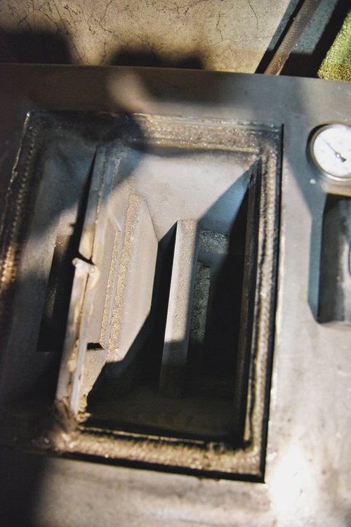

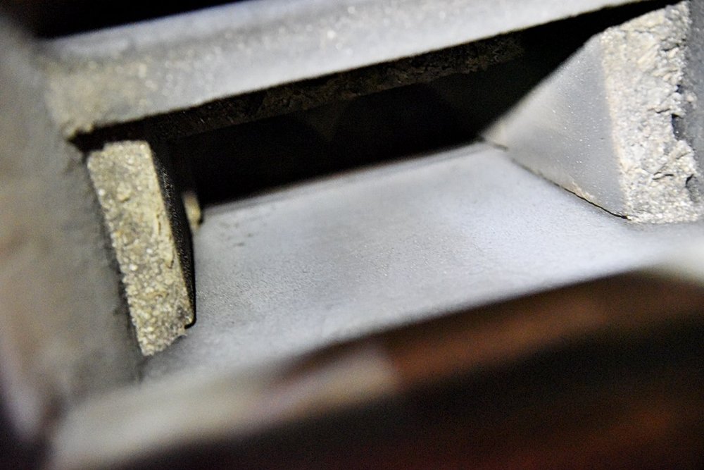

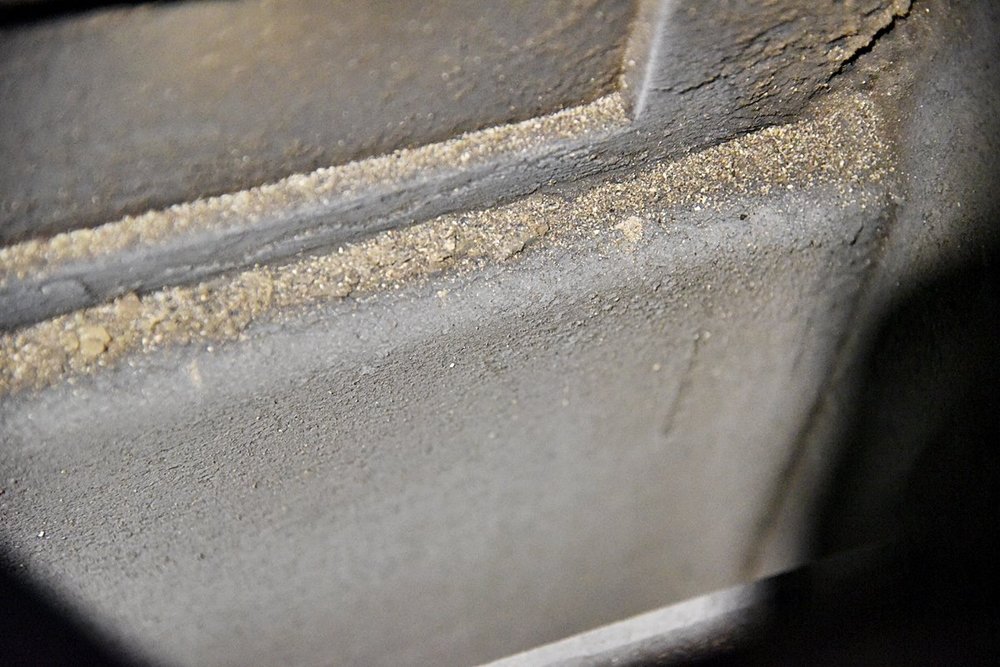

To światło ,spala równo,po prawej nie ma oświetlenia jest cień
Ja bym nic nie zmieniał ,pójdzie teraz na grawitacji,ewentualnie powrót z cwu wpiął bym tuż przed pompką dla ochrony powrotu

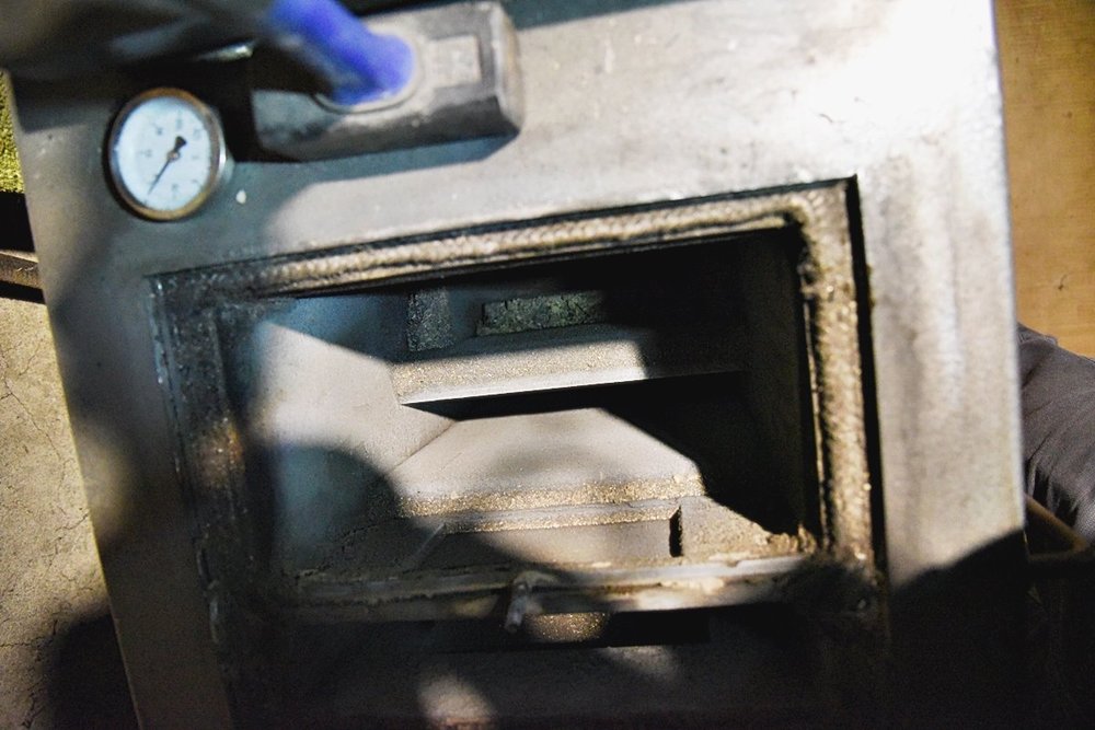

Pewnie że tak ale jak masz dużo wody w układzie będzie się trochę rozgrzewał,tak że warto by nie był wygaszany w dzień,no i ma 50 litrów pojemności komory ,styknie na góra 2-4h palenia w zależności od drewna i odbioru,ale jak ma kto dołożyć to nie ma problema a w mrozy kupisz sobie parę worków węgla i będzie bajeczka i nic w nim nie zmieniaj zobaczymy czy da radę te 200m zagrzać w oryginale
