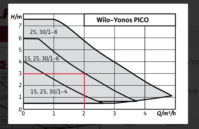

  2. Panowie jak w temacie... Instalacja to 23 obwody podłogi, dom dwie kondygnacje. Teraz chodzi na pompie 32/80 (słabo na I biegu, na II przepływy wszędzie 2l/min). Czy według wykresów poniżej mogę zamienić ją na pompę 25/60? Wychodzi ten sam punkt pracy? Czy może jest jeszcze coś co trzeba wziąć pod uwagę?
