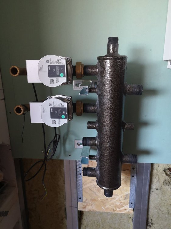

Panowie w instalacji jest coś jak na zdjęciu + Termet Ecocondens 25 kW
Problem jest taki, że na pompie górnej jest wyższa temp.
Da się to jakoś wyregulować, czy trzeba przepływami w podłodze?
Pompa górna to góra, a dolna to dół domu.
Ktoś coś?
Możesz próbować biegami pompy ,ale najlepiej jakbyś miał  założone jakieś zawory którymi można zrównoważyć dane obiegi . Np zawory trójdrogowe .

To może lepiej wpiąć obie pompy do jednego wyjścia - górnego i chyba będzie ta sama temp.?
Tylko czy powroty mogą zostać osobno?
To przecież normalna sytuacja, i nic nie zmienisz- przy podłogówce powinno ze sprzęgła powinno być 1 wyjście i 1 powrót.
Czyli przeróbka mnie nie ominie?
Nawet jak dam górna pompę na najniższy bieg, a dolną np. na 2 to i tak to nic nie zmieni?
Niestety to trzeba poprawić, jak zmienisz biegi pomp to zmienią się przepływy w pętlach i zmieni się temp w pomieszczeniach.
Takie sprzęgło jak masz wymaga albo dod zaworów 3-D do regulacji temp na zasilaniach albo jest stosowane przy grzejnikach i podłodze jednocześnie - grzejniki z górnego króćca a podłoga z niższego + ew zaw 3-D.
Czyli pozostaje zaślepić dwa środkowe króćce i podłączyć pompy do jednego wyjścia.
Czy powroty muszę też przerobić, czy mogą zostać osobno?
Dzięki.
