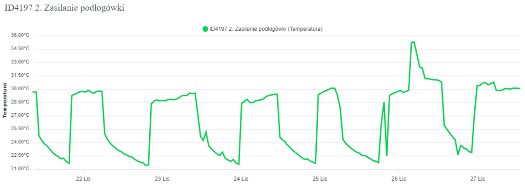

Wykresy temperatury zasilania przy różnej zadanej
Szczypiorr odpowiedział(a) na Szczypiorr temat w Kotły gazowe
Podrzucić o jaki konkretnie ci chodzi Wysłane z mojego M2004J19C przy użyciu Tapatalka -
Co nie zmienia mojego pytania. Czy lepiej grzać stałe czy z obniżeniem. Temperatura zewnętrzna podobna w oba dni. Wysłane z mojego M2004J19C przy użyciu Tapatalka -
Sprzęgło mam, wpływ pomieszczenia 3. Dlaczego pytasz? Wysłane z mojego M2004J19C przy użyciu Tapatalka -
Witam. Podłączyłem czujniki dzięki czemu mam podgląd temperatury zasilania, powrotu itd itp. Ciekawa sytuacja, parametry cały czas takie same po za temperaturą zadaną. Pierwsza sytuacja od kilku dni gdzie zadana 21.5' całą dobę i wtedy zasilania jest 30', od 25.11 zmieniłem zadaną 22' od 5 do 19godz a na noc obniżenie 21,5' , jak widać wtedy tam zasilania skoczyła do 35' co jest logiczne niby bo większa temperatura zadana. A wczoraj ustawiłem stałą na 22' i zdziwienie moje, że temp zasilania taka jak przy stałej 21,5'. Dłużej pracuje niż z obniżeniem ale zmniejszą temp mimo większej zadanej. Co będzie ekonomiczniejsze ?
