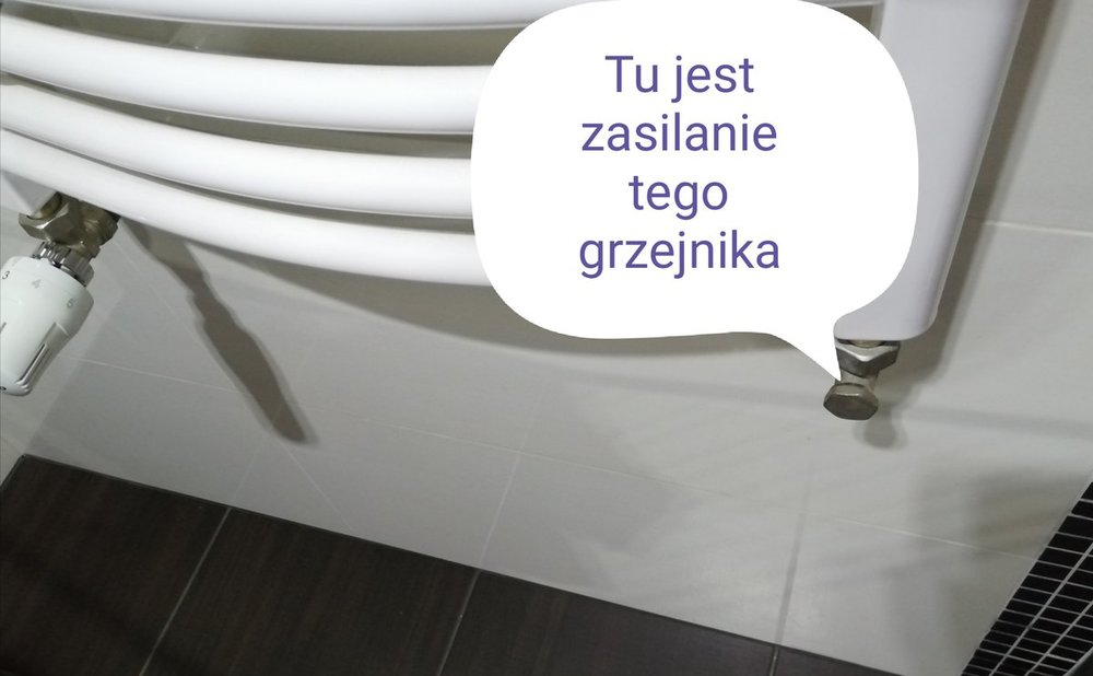

  3. @gmaj22Ciągle ten grzejnik grzeje jako ostatni i długo potrzebuje żeby zagrzac dom na dole. Bez wkładki 1 godz a z nią 2 godz, ponad musi pracować palnik. To na dzień ponad 8kg w plecy na pellecie czy warto nie wiem. A 18min trwa dogrzanie kotła z 57 do 70C.

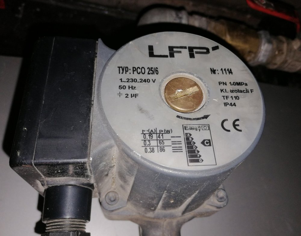

  19. Pompa jest. Denerwuje mnie tylko, że długo trzeba czekać aż rusza grzejniki.

  21. A gdzie tym sprzęgłem w moim przypadku mógłbym się wpiac już jak tak? Mógłbyś wskazać najlepsze miejsce w moim przypadku? Czy raczej u mnie ciężki temat bez bardzo dużych przeróbek?
  22. @samborjeszcze zapytam czy tej pompy podłogi nie powinienem przenieść na zasilanie Twoim zdaniem? I czy powrót z podłogi powinien być przed czy za ATV?
