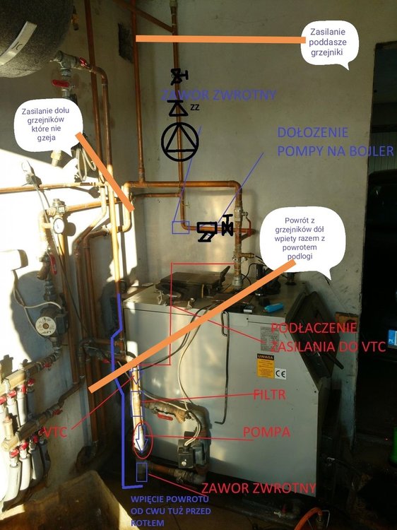

@samborpowiedz proszę czy jest sens zakładania tych zaworów grzybkowych czy wywalić ta wkładkę i tyle?
@samborTeż chciałem to zrobić tylko jakbym spuszczal ewentualnie trochę wody bym wstawił zawór od razu i w zasilanie ATV.
Na CWU idzie oddzielna pompa za pompa jest zawor zwrotny? @hajtaler428 już pisałem nawet wyłączenie pompy od podłogi nic nie daje to co ma jedno do drugiego nie w tym problem.
@samborTak, nic nie daje zmiana biegu dopiero jak zamykają się głowice na górze to zaczyna coś ruszac na dole. Na próbę mogę przykrecic o połowę powroty z grzejników bo na zasilaniu mam termostaty i są tylko na 2 więc i tak praktycznie są zamknięte. Jadę kupić grzybkowy i inne bzdety i zakładam zobaczę czy to pomoże kolejnym tanim kosztem.
@emigrantja doskonale wiem jak on działa tylko myśle że jest potrzebny zawór grzybkowy do zmniejszenia przepływu wody do atv z zasilania i może nastąpić reanimacja tej instalacji lub nie hahah
@hajtaler428mam tak i nic na to nie poradzę. Nie mogłem tego wykonać wcześniej bo choroba nie wybiera i nie chciałbyś być w mojej sytuacji zdrowotnej i finansowej jak brakowało na chleb. Cieszę się, że u ciebie działa u mnie nie i szukam pomocy. Dzięki za pomoc. A podłogówka działa bardzo dobrze i grzeje równomiernie.
Dzięki @emigrant ale fajnie działa zawór i jestem zadowolony z temperatury powrotu tylko te nieszczęsne grzejniki na dole strasznie długo trwa ich rozgrzane i w tym problem. Wcześniej bez zaworu pompa się włączala i grzejniki były od razu ciepłe wszystkie i było super prócz tem powrotu :)
@sambor jak wyłącze pompę od podłogi też nic nie daje nadal bez zmian sprawdzałem to już wiec i zmniejszenie przepływu też nic nie da. Jedyne wyjście chyba zostaje albo usunąć ten zawór lub spróbować założyć zawor na zasileniu atv i mu zdlawic przepływ żeby pompa bardziej pchala na grzejniki? @Grundfoswiem że tego nie powinno być ale po odkreceniu zaworu działa mi grawitacja. Wiem, że powinno być ale nie ma miało być tanio i dobrze a coś poszło nie tak.
@sambor mogę przydlawic podłogę mam zawory tylko przed, za pompa czy na powrocie zdlawic? A czy w obecnej chwili nie potrzeba zaworu grzybkoweg na zasilaniu atv? Bo wydaje mi się że teraz pompa nie pcha praktycznie wg w CO tylko krąży sobie krótkim obiegiem bo ma lżej niż na dół pchać wodę?
@sambor proszę. @Jockey70C. Gdy jest 55 na kotle od razu ciepło idzie na poddasze gdzie jest 7 grzejników z głowicami natomiast na dole dopiero po ok godz zaczynają grzać dwa grzejniki bez głowic jeden mała drabinka w łazience drugi w salonie na którym mi najbardziej mi zależy a on sobie leci w kulki haha
Twórczość :) i to jaka była. Żeby nie ten dół z dwoma grzejnikami było by pięknie. Ostatecznie wyjme wkładkę i tyle z zaworu ATV.
Chodzi mi o zmniejszenie przepływu na krótkim obiegu wtedy pompa będzie bardziej pchala na instalację przynajmniej tak mi się wydaje. A co konkretnie chcesz z tymi powrotami? Wcześniej jedna pompa była na CO i CWU i działało jak trzeba. A czy jakiś odpowietrznik automatyczny potrzebny byłby na CO? Na poddaszu mam na drabince w łazience w najwyższym miejscu.
Ja nie mam do nikogo pretensji żeby nie było. Włączając wyższe biegi pompy też nic nie daje @sambor. Na górze są termostaty i są skręcone na 2 lub 2,5 na dole termostatów nie mam. Nie narysowalem na schemacie jest rura bezpośrednio z kotła do naczynia też. I tylko pytanie czy dałby coś w takim przypadku zawór kulowy na krótkim obiegu żeby zmniejszyć przepływ. Wyjście z kotła calowe jak również krótki obieg do atv też calowe.

Witam. Po założeniu atv 55 na powrocie niestety nie spełnia on swego zadania. Mianowicie, ochrona powrotu jest ale cześć grzejników nie grzeje. Nie mam sprzęgła pompa kotłowa jest pompa CO. Przestrzegam wszystkich żeby dobrze zastanowili się nad zakładaniem tych zaworów i dobrze przemyśleć ta zmianę. W taki sposób mi doradził taka przeróbke sam @sambor miała być tania budżetowo (chwała mu za cierpliwość i pomoc) ale niestety coś tu poszło nie tak. Grzejniki na poddaszu grzeją od razu, natomiast dół po ok godz. zaczyna ruszać jak góra się przymknie. Tak jakby zawór się otwierał a pompa nie pchala na CO tylko spowrotem krótkim obiegiem. Chyba zostaje wyjąć wkładkę z zaworu i tyle bo szkoda pelletu.

Wychodzi na to że jak głowice się przymykaja na górze dopiero na dół idzie ciepło koniecznie muszę to wyeliminować. -

@krzyharbędę miał ecoster 200 używany na sprzedaż jak coś dawaj na PW. A zapytam tu po zamontowaniu ATV bez sprzęgła strasznie wolno ciepło dochodzi do grzejników na dole natomiast na poddaszu momentalnie po przekroczeniu 55 są już ciepłe a na dole po ok pół godz. dopiero zaczynają grzać. Na poddaszu mam głowice na dole bez 2 grzejniki. Czym może być to spowodowane przed montażem zaworu grzejniki na dole pierwsze grzały a teraz jakies dziwne zjawisko zaszło? -
